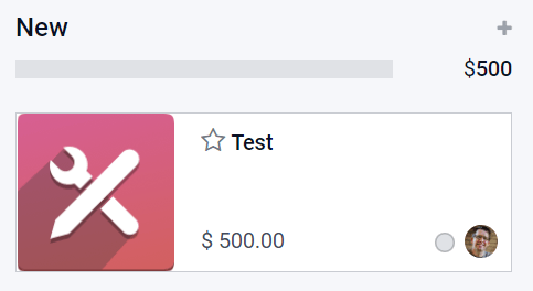

Crear un modelo con las funciones Foto y Etapas del flujo activadas agrega la imagen al diseño de la tarjeta de la vista de kanban.
Captura de pantalla con la combinación de las funciones Imagen y Etapas del flujo en la vista de kanban.

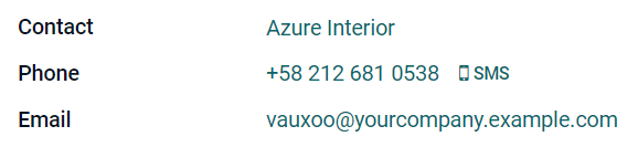

Seleccionar Detalles de contacto a la vista de formulario agrega un campo Many2One vinculado al modelo Contacto y dos de sus campos de relación: Teléfono y Correo electrónico. El campo Contacto también se agrega a la vista de lista y activa la vista de mapa.
Captura de pantalla de la función de datos de contacto en la vista de formulario.

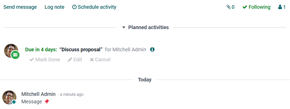

Seleccionar Chatter agrega las funciones del chatter (envío de mensajes, registro de notas y programación de actividades) a la vista de formulario.
Es posible agregar la función de chatter después.
Captura de pantalla de la función de chatter en la vista de formulario.

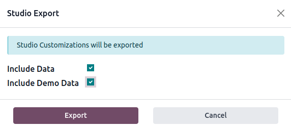

  • Selecciona Incluir datos para incluir los datos de los modelos seleccionados en la exportación.
  • Selecciona Incluir datos de demostración para incluir datos los marcados como datos de demostración en los modelos seleccionados. Elegir esta opción también selecciona Incluir datos.
Haz clic en el botón Exportar para descargar el archivo ZIP.
Captura de pantalla en la que aparecen seleccionadas las casillas para descargar la información y los datos de demostración.
