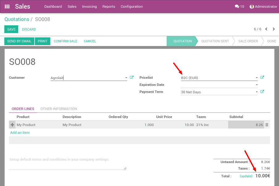

  • Tu comercio electrónico tiene un producto a $10,00 (impuestos incluidos)
  • Esto da $8,70 (impuestos excluidos) y un impuesto de $1,30

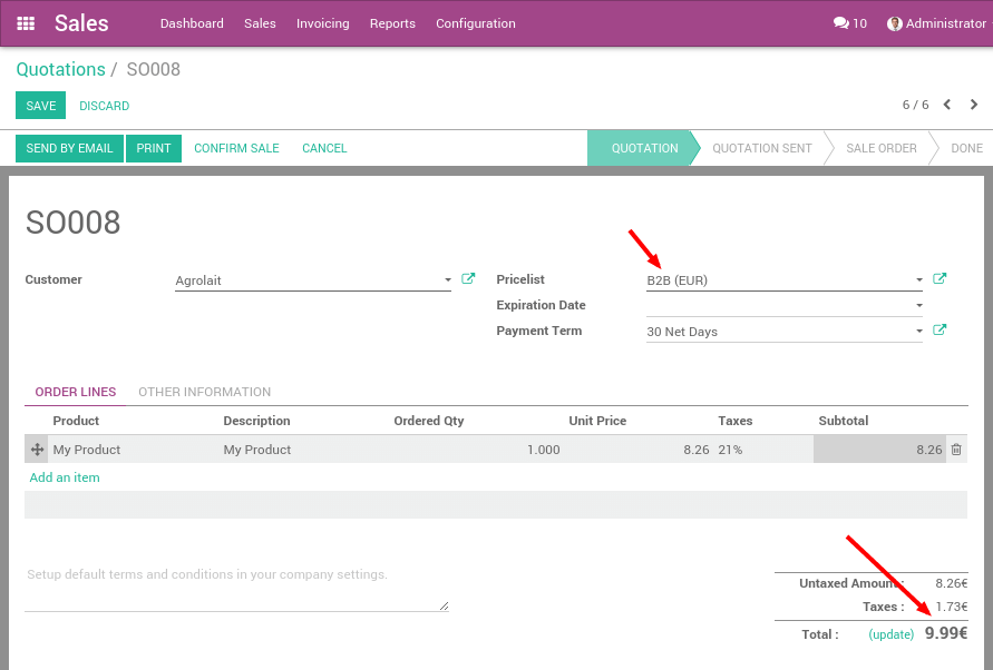

Pero en el mismo caso, si registras el precio sin impuestos en la ficha del producto ($8,70), obtienes un precio con impuestos incluidos de $10,01, porque:
  • $8,70 * 1,15 = $10,01
Por lo tanto, según cómo registres tus precios en la ficha del producto, tendrás resultados distintos para el precio con impuestos incluidos y el precio sin impuestos:
  • Impuestos excluidos: $8,70 y $10,01
  • Impuestos incluidos: $8,70 y $10,00
