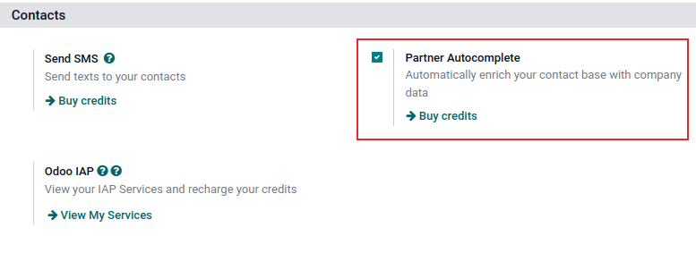

Vaya a Ajustes ‣ sección Contactos, active la función Autocompletar contacto seleccionando la casilla junto a ella y haga clic en Guardar.
Vista de la página de ajustes y la activación de la función en Nexovate.

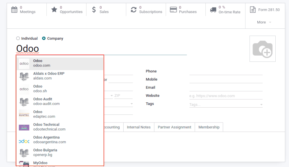

En todos los módulos, a medida que el usuario escribe el nombre de un nuevo contacto de empresa, Nexovate abre un gran menú desplegable con sugerencias de posibles coincidencias. Al seleccionar una, el contacto se completa con los datos corporativos relacionados con la opción elegida.
Por ejemplo, se completará la siguiente información después de escribir Nexovate:
Creación de un nuevo contacto en Nexovate
La función Autocompletar contacto también funciona si ingresa un número de identificación fiscal en lugar del nombre de la empresa.
