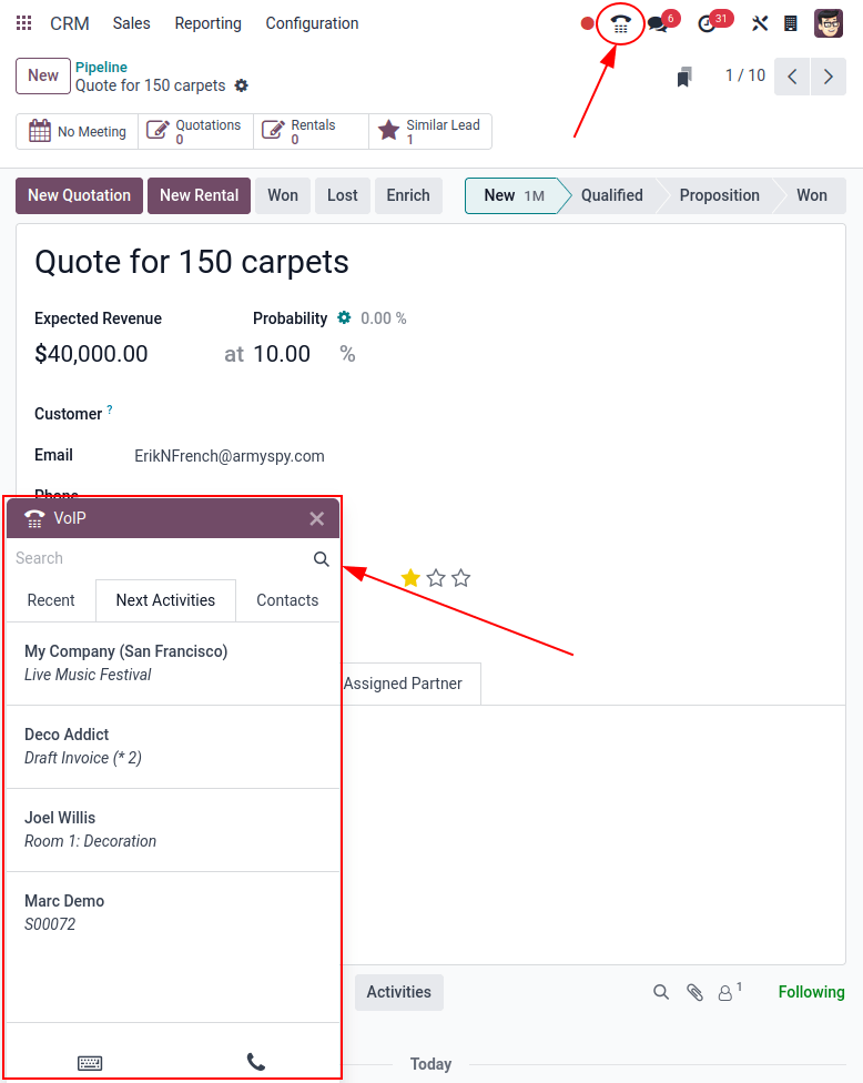

Todas las aplicaciones de Nexovate están integradas entre sí, lo que permite que los usuarios hagan clic en cualquier aplicación y programen una llamada como una actividad en el chatter.
Por ejemplo, en la aplicación CRM, un usuario puede hacer clic en una oportunidad y luego en Actividades en el chatter.
A continuación, el usuario puede elegir Llamada y seleccionar una fecha en el campo Fecha de vencimiento.
La actividad aparece en el chatter una vez que hace clic en Guardar.
Si la fecha de vencimiento es la fecha de hoy, la actividad aparecerá en el widget de VoIP.
Vista de los leads en CRM y la opción para programar una actividad en la aplicación Conversaciones de Nexovate.
VoIP de Nexovate en computadoras portátiles o de escritorio
El módulo y el widget VoIP (Voz sobre protocolo de internet) de Nexovate se pueden utilizar desde cualquier navegador en una computadora portátil o de escritorio. Solo haga clic en el icono ☎️ (teléfono) ubicado en la esquina superior derecha mientras se encuentre en su base de datos de Nexovate, así aparecerá el widget.

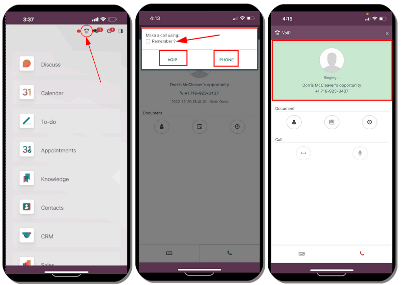

Para acceder al widget de VoIP de Nexovate desde un dispositivo móvil o tableta debe tocar el icono ☎️ (teléfono) ubicado en la esquina superior derecha. El widget aparecerá en la esquina inferior izquierda.

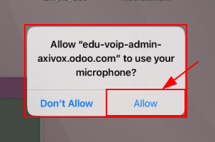

Cuando un usuario realiza una llamada desde una tableta a través la aplicación móvil, se le solicita permiso para que la base de datos utilice el micrófono. Haga clic en Permitir para continuar con la llamada y poder utilizar el micrófono.
Este paso es necesario, no importa si está utilizando la aplicación móvil de Nexovate o un navegador web.
Permitir que la base de datos acceda al micrófono.

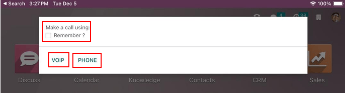

Después, Nexovate le preguntará cómo realizar la llamada. Las dos opcionesdisponibles son VoIP o Teléfono (en caso de que la tableta este habilitada para realizar y recibir llamadas). Seleccione la casilla junto a Recordar si desea que esta decisión sea la que se use de forma predeterminada después.
La ventana en donde se le pregunta si desea utilizar VoIP o el teléfono del dispositivo para realizar la llamada.

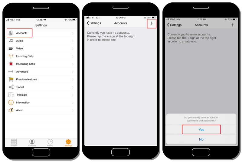

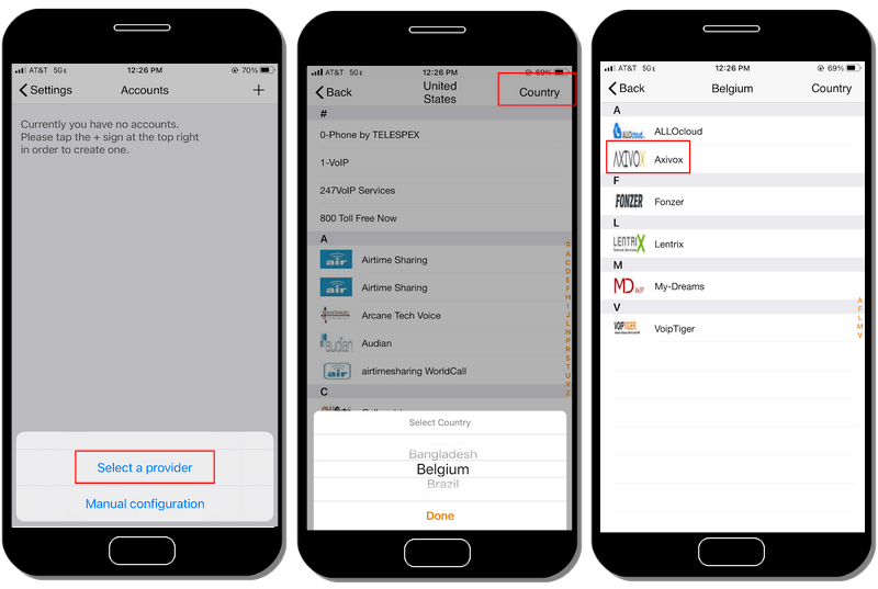

Después de instalar la aplicación Zoiper en el celular, ábrala y presione Ajustes. Vaya a Cuentas y toque el icono + (más) para agregar una.
Si la cuenta de VoIP ya está configurada, entonces haga clic en Sí. Esto indica que ya cuenta con un nombre de usuario y una contraseña para la cuenta.
Configuración de la cuenta de Zoiper. La vista que aparece corresponde a un dispositivo móvil.
Presione Selecciona un proveedor y en la pantalla que aparece toque País, allí presione en la esquina superior derecha para reducir la lista de proveedores a un país específico. Elija el país del proveedor que está configurando, búsquelo y selecciónelo.
Si el proveedor que está configurando es Axivox, seleccione Bélgica y luego elija Axivox.
Configuración de la cuenta de Zoiper y elección de un proveedor.

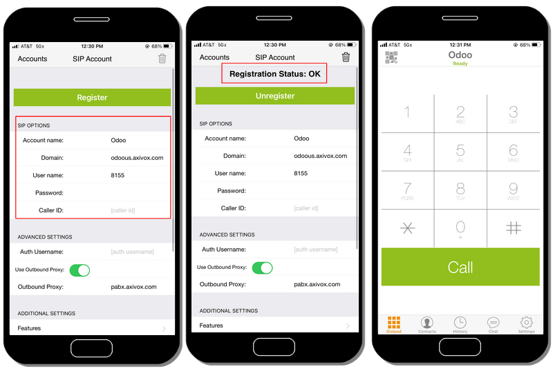

Ingrese el nombre de la cuenta, dominio, nombre de usuario y contraseña en las opciones del SIP. Toda esta información varía según la cuenta.
Para acceder a esta información desde el portal de Axivox, vaya a Usuarios ‣ Elija el usuario ‣ Editar ‣ Pestaña Identificadores SIP. El Nombre de usuario SIP, Dominio, Contraseña SIP y Dirección del servidor proxy se encuentran en esta pestaña.
Campo de Zoiper
Campo de Avivox
Nombre de cuenta
Puede ser cualquiera
Domain
Domain
Nombre de usuario
Password
Contraseña SIP
Nombre de usuarioUna vez que haya ingresado esta información de la cuenta, haga clic en el botón verde Registrar ubicado en la parte superior de la pantalla. Una vez que se verifique la información de registro, Zoiper mostrará un mensaje que indica Estado de registro: OK.
En este punto, Zoiper está configurado para realizar llamadas telefónicas a través del servicio de VoIP.
Configuración de la cuenta de Zoiper y un registro exitoso.

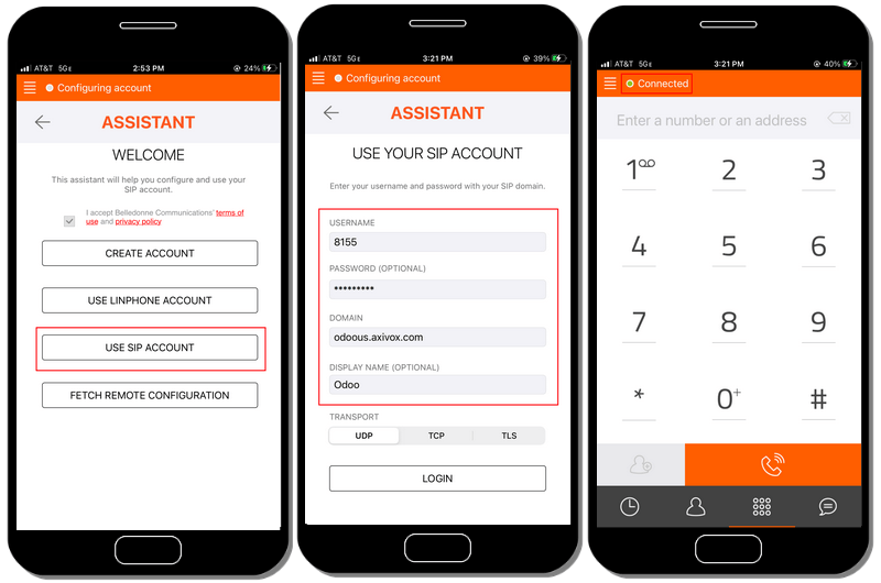

Para comenzar a configurar Linphone para su uso con un proveedor de SIP primero deberá abrir la aplicación, aparecerá una pantalla de asistente.
En esta pantalla seleccione Usar cuenta SIP. Luego, en la siguiente pantalla, escriba el nombre de usuario, contraseña, dominio y nombre para mostrar. Una vez que haya terminado, presione Iniciar sesión.
En ese momento Linphone está listo para realizar llamadas. Debe aparecer un botón verde en la parte superior de la pantalla de la aplicación con el texto Conectado.
Configuración de la cuenta de Linphone y un registro exitoso.
