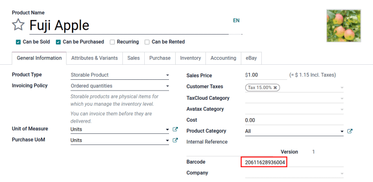

Configura el código de barras del producto en su formulario correspondiente en la aplicación Inventario ‣ Productos ‣ Productos y selecciona el producto. En el formulario, haz clic en Editar y en la pestaña Información general completa el campo Código de barras con el Número global de artículo comercial (GTIN) único de 14 dígitos que es un número identificador universal de GS1.
Omita el identificador de aplicación 01 del patrón de código de barras del GTIN del producto en su formulario correspondiente, pues solo se usa para codificar varios códigos de barras en uno solo que contiene toda la información detallada sobre el contenido del paquete.
Para registrar el código de barras GS1 del producto Manzana Fuji, ingresa el GTIN de 14 dígitos 20611628936004 en el campo Código de barras del formulario del producto.
Ingresa el GTIN de 14 dígitos en el campo de código de barras dentro del formulario de productos.

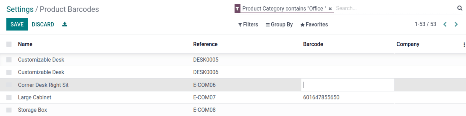

Para ver la lista de todos los productos y sus códigos de barras correspondientes en la base de datos de Nexovate, ve a Inventario ‣ Configuración ‣ Ajustes. En la sección Código de barras, haz clic en el botón Configurar código de barras de los productos en la sección Escáner de código de barras. Ingresa el GTIN de 14 dígitos en la columna Código de barras y haz clic en Guardar.
Ve la página de códigos de barra de productos desde los ajustes del inventario.

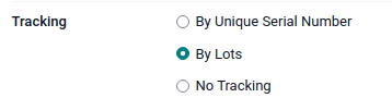

Después de activar la opción de rastrear el producto según el número de lote o de serie, debe especificar que esta función se aplicará en cada producto. Ve a la pestaña Información general en el formulario del producto y en el campo Seguimiento elige Por lotes.
Activar el seguimiento del producto por lotes desde la pestaña "Inventario" del formulario del producto.

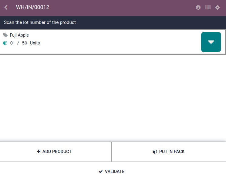

Para asegurarnos de que Nexovate interpreta bien el lote se interpreta desde el código de barras al momento de la recepción, ve a la aplicación Código de barras para gestionar el proceso de recepción.
Desde el tablero de Escanear código de barras, haz clic en el botón Operaciones y luego en el botón Recepciones para ver toda la lista de recepciones de los proveedores que debe procesar. Las recepciones generadas desde las órdenes de compra aparecen en la lista, pero puede crear nuevas operaciones de recepción directamente desde la aplicación Código de barras con el botón Crear.
En la lista de recibos, haz clic en la operación del almacén (WH/IN) para escanear los códigos de barras de producto y su número de lote con el escáner. El producto escaneado aparecerá en la lista de inmediato, solo tiene que hacer clic en el botón con forma de ✏️ (lápiz) para abrir una ventana e ingresar las cantidades de forma manual.
Después de realizar una orden de compra para cincuenta manzanas, ve a la recepción asociada en la aplicación Código de barras.
Escanea el código de barras que contiene el GTIN, la cantidad y el número de lote. Para realizar un prueba con el escáner del código de barras, abajo hay un ejemplo de código de barras para las cincuenta manzanas Fuji en el Lote 2.

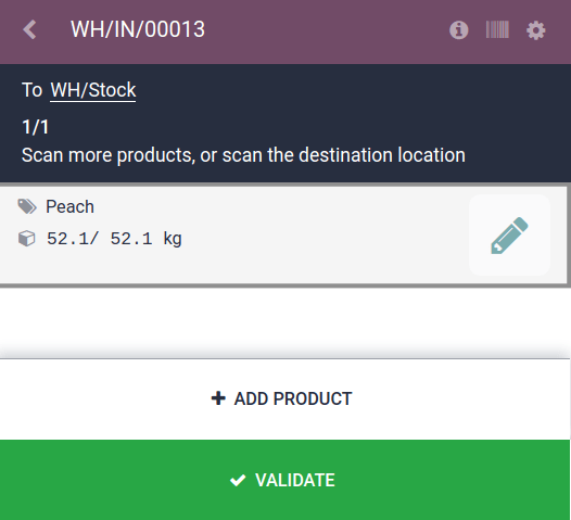

Para confirmar que Nexovate interpreta las cantidades de forma correcta, crea una orden en la aplicación Compras en donde utilice la unidad de medida (UdM) adecuada para los productos a comprar.
Ya que se realizó la orden, ve a la aplicación Código de barras para recibir el envío del proveedor.
En la recepción en la aplicación Códigos de barras, reciba una orden de 52.1 kg de duraznos al escanear el código de barras que contiene el GTIN y la cantidad de duraznos en kilogramos.

Si la configuración es correcta, el sistema mostrará 52.1 / 52.1 kg y el botón Validar cambiará a color verde. Por último, presiona Validar para completar la validación.
Pantalla para escanear el código de barras para una operación de recepción en la aplicación Código de barras.

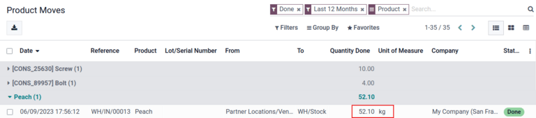

Verificar los movimientos de productos
Con el objetivo de verificar aún más, las cantidades que se recibieron del producto también se registran en el reporte Historial de movimientos, al que puede acceder desde Inventario ‣ Reportes ‣ Historial de movimientos.
Los artículos en el reporte de Historial de movimientos se agrupan por producto en automático. Para confirmar las cantidades recibidas, haz clic en una línea de producto para abrir el menú desplegable, que muestra la lista de líneas de movimiento de inventario del producto. El movimiento de inventario más reciente coincide con el número de referencia de la recepción del almacén (por ejemplo, WH/IN/00013) y la cantidad que se procesó al escanear el código de barras. Esto mostrará que los registros que se procesaron en la aplicación Código de barras se guardaron bien en el Inventario.
Registro del movimiento de inventario al momento de la recepción de los 52.1 kg de duraznos.
