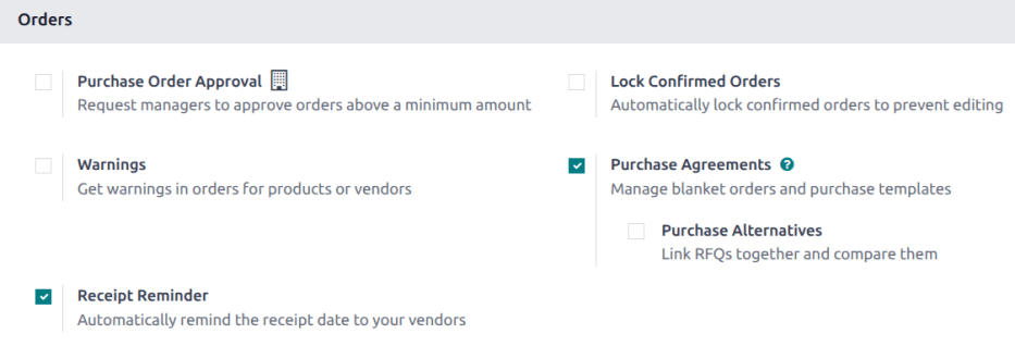

Habilite la función Contratos de compra en los ajustes de la aplicación Compras para crear órdenes abiertas. Ve a Compras ‣ Configuración ‣ Ajustes y selecciona la casilla Contratos de compra de la sección Órdenes. Después, haz clic en Guardar para implementar los cambios.
Además de crear órdenes abiertas, la función Contratos de compra también permite que los clientes creen solicitudes de cotización alternativas.
Purchase Agreements enabled in the Purchase app settings.

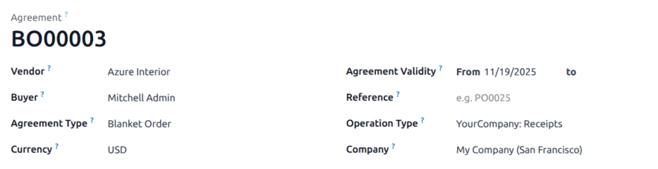

Para crear una orden abierta, ve a Compras ‣ Órdenes ‣ Contratos de compra y haz clic en Nuevo. Esta acción abrirá un nuevo formulario de contrato de compra.
Configura los siguientes campos en el formulario del contrato de compra nuevo para definir reglas predeterminadas para el contrato recurrente a largo plazo:
  • Proveedor: el proveedor con quien se celebra el contrato, ya sea una vez o de manera recurrente. Puedes seleccionar el proveedor directamente desde el menú desplegable que está junto a este campo.
  • Comprador: El usuario asignado a esta orden abierta. De forma predeterminada, es el usuario que creó el contrato, pero puedes cambiarlo con el menú desplegable que se encuentra junto a este campo.
  • Tipo de contrato: El tipo de contrato de compra que define esta orden abierta. Usa el menú desplegable para elegir Orden abierta si esta opción no está seleccionada.
  • Divisa: la divisa acordada que se utilizará para este acuerdo. Si tienes activadas varias divisas en su base de datos, puede cambiarlas desde el menú desplegable que está junto a este campo.
  • Validez del contrato: El periodo en el que este contrato debe ser válido. Deja este campo vacío si esta orden abierta no debe expirar.
  • Referencia: La orden de compra de origen vinculada con esta orden abierta. Deja este campo vacío si no quieres vincularla con una orden de compra existente.
  • Tipo de operación: El tipo de operación a aplicar a esta orden cuando se entregue.
  • Empresa: la empresa asignada a esta orden abierta en específico. De manera predeterminada, es la empresa a la que pertenece el usuario que creó la orden. Si la base de datos no es del tipo multiempresa, este campo no se puede modificar y aparecerá la única empresa registrada en la base de datos.

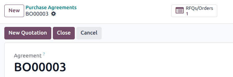

Haz clic en Nueva cotización para crear una nueva cotización desde el formulario de una orden abierta. Esta acción abrirá una nueva solicitud de cotización con la información correcta según los ajustes configurados en el formulario de la orden abierta.
Desde el nuevo formulario de solicitud de cotización, haz clic en Enviar por correo electrónico para redactar y enviar un correo al proveedor seleccionado. Haz clic en Imprimir solicitud de cotización para generar un PDF e imprimirlo o, una vez lista, haz clic en Confirmar orden para confirmarla.
Nueva cotización con productos y reglas copiadas desde una orden abierta.
Una vez que confirmó la orden de compra, regresa al formulario de la orden abierta (con las migas de pan ubicadas en la parte superior de la página). Una vez allí, verás una solicitud de cotización en el botón inteligente Solicitudes de cotización/Órdenes ubicado en esquina superior derecha del formulario. Haz clic en el botón inteligente Solicitudes de cotización/Órdenes para ver la orden de compra que acaba de crear.
Botón inteligente de Solicitudes de cotización/Órdenes dede el formulario de la orden abierta.

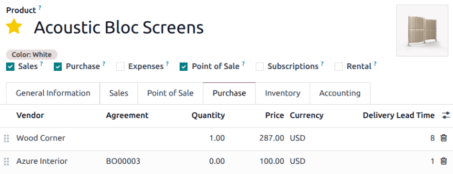

Una vez que confirma una orden abierta, se agrega una nueva línea de proveedor a la pestaña Compras de los productos incluidos en esta orden.
Esto hace que las órdenes abiertas sean útiles junto con la función de reabastecimiento automatizado, ya que la información sobre el proveedor, el precio y el contrato está referenciada en la línea del proveedor. Esta información determina cuándo, dónde y a qué precio se debe reabastecer el producto.
Formluario de un producto con un contrato de reabastecimiento vinculado a una orden abierta.
