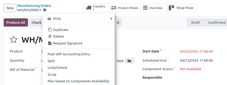

Para desechar un producto desde Manufactura, ve a Manufactura ‣ Operaciones ‣ Órdenes de fabricación y selecciona la orden correspondiente.
En la orden de fabricación, haz clic en el icono (Acciones) junto al nombre de la orden y luego elige Desechar en el menú desplegable.

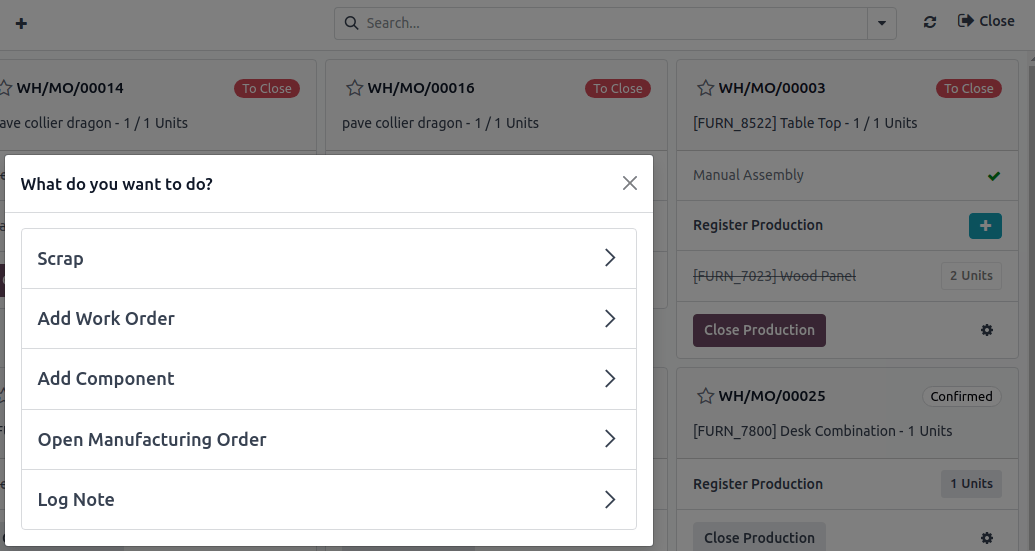

En Taller solo es posible desechar componentes. Ve a la tarjeta de la orden de fabricación correspondiente, haz clic en el icono (puntos suspensivos verticales) y selecciona Desechar en la ventana emergente Opciones.

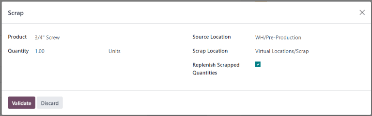

Después de abrir la ventana emergente Desechar productos con alguno de los métodos descritos con anterioridad, selecciona el componente o producto terminado a desechar en el menú desplegable Producto.
Escribe la cantidad que desechará en el campo Cantidad.
De forma predeterminada, el campo Ubicación de origen tiene la ubicación de preproducción del almacén establecida, mientras que el campo Ubicación de desecho tiene la ubicación Ubicaciones virtuales/Desechos. Si necesitas cambiar la ubicación de origen o de desecho, puede seleccionar una distinta desde los menús desplegables correspondientes.
Selecciona la casilla Reabastecer cantidades si es necesario crear una orden de recolección para reemplazar los componentes desechados después de confirmar la orden de desecho. Esta opción solo se debería habilitar en los almacenes con fabricación en dos o en tres pasos, ya que los componentes no se recolectan como parte del proceso de fabricación en un paso.
La ventana emergente de desechar.
Haz clic en el botón Desechar después de completar la información de la ventana emergente Desechar productos. El botón inteligente Desechos aparece en la parte superior de la pantalla después de crear una o más órdenes de desecho, haz clic en él para ver una lista con todas las órdenes de desecho de la orden de fabricación.
