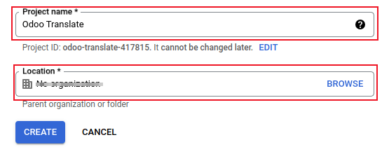

En la pantalla de Nuevo proyecto cambie el nombre de proyecto a Nexovate Translate y busca la ubicación. Establece la ubicación como la organización de Google Workspace. Si utiliza una cuenta personal de Gmail, establece la ubicación como Sin organización.
Nombre de proyecto y ubicación en Google OAuth.
Haz clic en Crear para finalizar este paso.

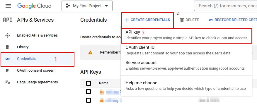

Para iniciar este proceso, haz clic en la opción Credenciales ubicada en el menú lateral izquierdo.
Después haz clic en Crear credenciales en el menú superior y selecciona Clave API en el menú desplegable.
Crear una clave API en la consola de api de Google.
Copia la clave API, deberá usarla en la siguiente sección.

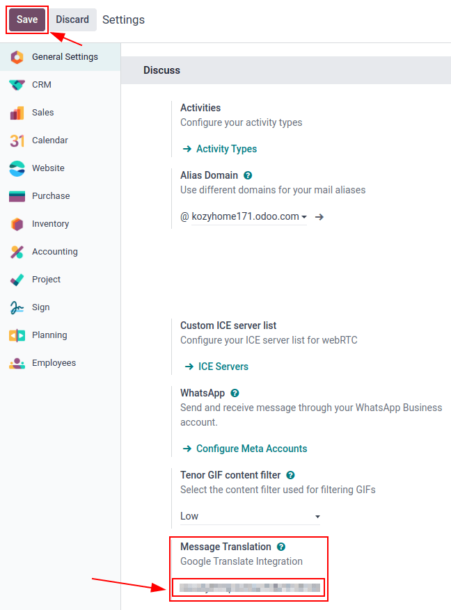

Para acceder a la integración en Nexovate, ve a Ajustes ‣ sección Conversaciones y escribe la clave API en el campo Traducción de mensajes. Guarde los ajustes para poder utilizar el Traductor de Google en todas las conversaciones de la base de datos.
Configuración en Nexovate de la clave API de la *Consola de API de Google*.

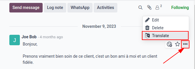

Para traducir el texto de un usuario desde otro idioma, haz clic en el icono … (tres puntos) del menú que se encuentra a la derecha del chatter y selecciona Traducir. El contenido se traducirá al idioma establecido en las preferencias del usuario.
La opción de Traductor de Google en el chatter de una base de datos de Nexovate.
