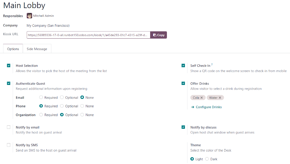

Para crear una estación, ve a:menuselection:Recepción --> Configuración --> Estaciones y haz clic en Nuevo. Esta acción abrirá un formulario vacío de recepción.
Proporcione la siguiente información en el formulario:
  • Nombre del lugar de recepción: Agrega un nombre para esta ubicación específica de recepción. Debe ser corto para que lo pueda identificar, como Recepción o Vestíbulo principal. Este campo es obligatorio para crear una estación.
  • Responsables: selecciona a la persona (o las personas, ya que puede elegir a varias) que recibirán una alerta cuando un visitante se registre desde ese lugar de recepción. Este campo es obligatorio para crear una estación.
  • URL del quiosco: Este campo se completa de forma automática después de guardar el formulario con los campos Nombre del lugar de recepción y Responsables. Para guardar de forma manual, haga clic en el icono (guardar de forma manual) ubicado en la parte superior del formulario.
    Después de guardarlo, se genera una URL en el campo URL del quiosco y podrá acceder desde allí.
    Para acceder al quiosco, haz clic en el botón Copiar ubicado al final de la URL y ve a ella con un navegador web. Esta URL abre la página de registro de la recepción de esa estación en específico.
    Para agregar una imagen o fotografía a un formulario de recepción, pasa el cursor por encima del icono (cámara con un signo “+”) ubicado en la esquina superior derecha del formulario para que aparezca el icono de (Editar).
    Haz clic en el icono (Editar) para abrir el explorador de archivos, busca la imagen o fotografía deseada y después haga clic en Abrir para seleccionarla.
    La imagen que haya seleccionado para la estación será la imagen de fondo para su quiosco.

  • Selección de anfitrión: si el visitante asiste a una reunión, esta opción le permitirá seleccionar al anfitrión con una lista y la persona seleccionada recibirá una notificación. Si está habilitada aparecerán algunos campos adicionales, como se detalla más adelante.
  • Autenticar invitado: si necesita que un invitado proporcione información adicional al registrarse deberá habilitar esta opción. Selecciona cuáles campos son obligatorios:
    • Correo electrónico: selecciona si la dirección de correo electrónico del invitado es un campo obligatorio, opcional o si la información no es necesaria (Ninguno).
    • Teléfono: selecciona si el teléfono del invitado es un campo obligatorio, opcional o si la información no es necesaria (Ninguno).
    • Empresa: selecciona si la empresa del invitado es un campo obligatorio, opcional o si la información no es necesaria (Ninguno).
  • Tema: selecciona el modo de color del quiosco. Elija entre Claro o Oscuro. Claro muestra un fondo gris claro y Oscuro muestra un fondo gris oscuro y negro.
  • Registro por cuenta propia: selecciona esta opción para mostrar un código QR de registro en el quiosco. Este le permitirá a los invitados registrarse con su celular en lugar del quiosco. Te recomendamos que lo habilite si su quiosco tiene afluencia.
  • Ofrecer bebidas: selecciona esta opción para ofrecerle bebidas a los invitados al registrarse. Si esta opción está habilitada es necesario que configure las bebidas que ofrecerá con el enlace Configurar bebidas que aparece al activar la función. Después de que haya configurado las bebidas, selecciona las que se ofrecerán con el menú desplegable.
Las siguientes opciones solo están disponibles en la pestaña Opciones si la opción Selección de anfitrión está habilitada.
  • Notificar por correo electrónico: selecciona esta opción para que la persona que el invitado visita reciba un correo cuando se registre. Si está habilitada, abajo aparece el campo Plantilla de correo electrónico con la plantilla predeterminada Plantilla de correo electrónico para recepción seleccionada.
    Para cambiar la plantilla de correo electrónico predeterminada, haz clic en el menú desplegable en el campo Plantilla de correo electrónico y luego selecciona otra.
    Para modificar la plantilla que está seleccionada, haz clic en el icono (Enlace interno) ubicado al final de la línea y modifíquela.
  • Notificar por SMS: selecciona esta opción para que la persona que el invitado visita reciba un mensaje de texto (SMS) cuando se registre. Si está habilitada, abajo aparece el campo Plantilla de correo electrónico con la plantilla predeterminada Plantilla de SMS para recepción seleccionada.
    Para cambiar la plantilla de SMS predeterminada, haz clic en el menú desplegable en el campo Plantilla de SMS y luego selecciona otra.
    Para modificar la plantilla que está seleccionada haz clic en el icono (Enlace interno) ubicado al final de la línea y edita el contenido de la plantilla. El mensaje SMS puede tener máximo 242 caracteres, que se pueden ajustar en 4 mensajes SMS (UNICODE).
  • Notificar por Conversaciones: Esta opción está activa de forma predeterminada si habilitó la opción Selección de anfitrión. Esta opción abre una ventana de mensajería de la aplicación Conversaciones con la persona que el invitado indica que visitará al registrarse.
    Si selecciona esta opción, la persona que recibe la visita verá un mensaje predeterminado. Debe instalar la aplicación Conversaciones para que esta opción funcione.
La aplicación Conversaciones se instala de forma predeterminada al crear una base de datos de Nexovate y no se toma en cuenta con fines de facturación. La opción Notificar por Conversaciones funcionará siempre y cuando no desinstale Conversaciones.
El formato predeterminado del mensaje de la opción Notificar por Conversaciones es: (Estación del registro de entrada) tiene un registro: (Nombre del invitado) (Número telefónico del invitado) (Empresa) se reunirá con (Nombre del empleado).
Como ejemplo, el mensaje en Conversaciones sería: El vestíbulo principal tiene un registro: Juan Pérez (555-555-5555) (Nexovate, Inc.) se reunirá con Marc Demo.
Un formulario de estación de registro de entrada con la información completada.

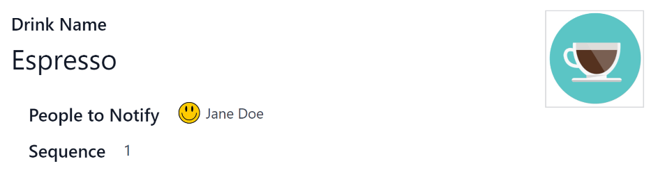

Para agregar una bebida a las opciones, ve a:menuselection:Recepción --> Configuración --> Bebidas y haz clic en Nuevo. Esta acción abrirá el formulario de una bebida vacío.
Escribe la siguiente información en el formulario de cada bebida:
  • Nombre de la bebida: escribe el nombre de la opción de bebida en este campo. Este campo es obligatorio.
  • Personas a notificar: con el menú desplegable de este campo selecciona a quién se le notificará cuando elijan esta bebida, puede elegir a varias personas. Este campo es obligatorio.
  • Secuencia: en este campo deberá escribir un valor numérico para indicar en qué parte de la lista de opciones de bebidas aparece esta opción específica. Entre más pequeño sea el número, la bebida tiene una posición más alta en la lista. Por ejemplo, si escribe el número uno (1), entonces esa bebida se encontraría en la parte superior de la lista y aparecería primero en la secuencia.
Para agregar una imagen o fotografía a un formulario de bebida, pasa el cursor por encima del icono (cámara con un signo “+”) ubicado en la esquina superior derecha del formulario para que aparezca el icono de (Editar).
La imagen que seleccionó ahora aparece en el campo de imagen y se establece como la imagen de la bebida.
Un formulario de bebida con la información completa para un café espresso.
