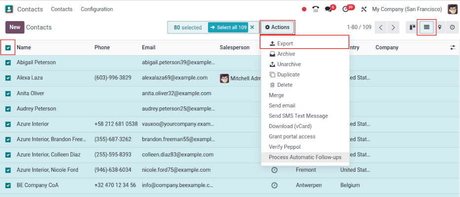

También puedes exportar registros desde la vista de (Kanban). Para seleccionar un primer registro, mantén presionada la tecla Alt y haz clic en su tarjeta; mientras mantengas presionada la tecla, aparecerá la sugerencia de texto Haz clic para seleccionar en las tarjetas. Una vez seleccionado un registro, haz clic en otra tarjeta para añadirla a la selección o mantén presionada la tecla Shift mientras haces clic para seleccionar un rango completo. Luego, haz clic en el botón Acciones y selecciona Exportar.

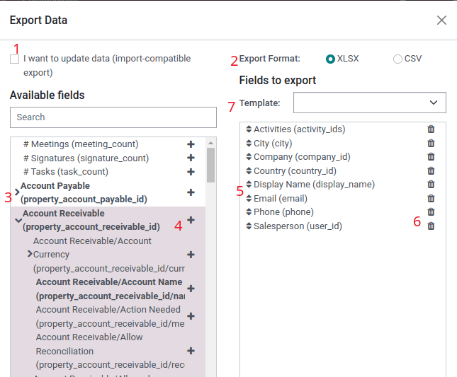

Al hacer clic en Exportar, aparece una ventana emergente de Exportar datos. En el lado izquierdo se enumeran los Campos disponibles de los registros y en el lado derecho los Campos a exportar, es decir, las columnas del archivo generado.
Captura de pantalla de las diferentes opciones que se deben considerar al exportar datos en Nexovate.
  1. Con el interruptor Solo campos actualizables activado, solo se muestran los campos que se pueden volver a importar a Nexovate. Esto resulta útil cuando es necesario actualizar los registros existentes. Funciona como un filtro únicamente en la lista de Campos disponibles; la lista de Campos a exportar permanece intacta. Dejar el interruptor desactivado ofrece muchas más opciones de campos porque muestra todos los campos, no solo los que se pueden importar.
  2. Usa la barra Buscar… para encontrar campos específicos. Los subcampos que coincidan también se muestran con su campo principal desplegado automáticamente.
  3. Estos son los elementos que se pueden exportar. Usa el icono (Mostrar subcampos) para desplegar más opciones de subcampos. Para añadir un campo a la lista de Campos a exportar, haz clic en el icono (Seleccionar campo) a la derecha del campo o haz doble clic en un campo que no tenga subcampos.
  4. Selecciona el Formato del archivo generado: Libro de Excel (.xlsx), que contiene información sobre todas las hojas de cálculo de un archivo, incluidos el contenido y el formato, o Texto sin formato (.csv), donde los elementos están separados por comas.
  5. La lista de Campos a exportar contiene las columnas del archivo exportado, en orden. Usa el icono (Ordenar) a la izquierda de un campo para arrastrarlo y soltarlo hacia arriba o hacia abajo, cambiando el orden en que se muestran las columnas en el archivo exportado. Haz clic en el icono (Eliminar campo) para quitar un campo de la lista.
  6. Para informes periódicos, guarda la selección actual como una plantilla de exportación y selecciónala en el menú desplegable la próxima vez que necesites exportar la misma lista.
  7. Si la base de datos tiene varios idiomas instalados y al menos un campo seleccionado es traducible, se muestra un campo de Idiomas para exportar traducciones.
Una vez que todo esté configurado, haz clic en Exportar para descargar el archivo.

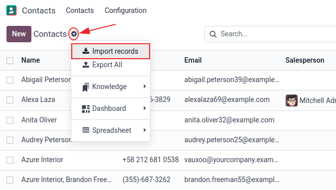

Abre la vista del objeto al que deseas importar o subir los datos, haz clic en el icono (Acción) y, en el menú desplegable, selecciona (Importar registros).
Captura de pantalla del menú de acción con la opción para importar registros resaltada.
Haz clic en Importar plantilla para clientes en el centro de la página para descargar una plantilla y completarla con los datos de la empresa. Puedes importar estas plantillas con un solo clic porque el mapeo de datos ya está configurado.

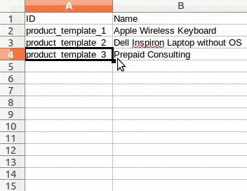

  • Configura un ID único para cada registro, solo tiene que arrastrar hacia abajo la secuencia de ID en la columna ID externo (ID).
Animación de un cursor arrastrando la selección hacia abajo en la columna de ID para que cada registro tenga un ID único.

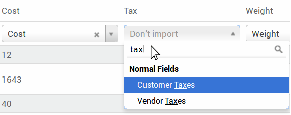

Si esto pasa, marca la opción Mostrar campos de campos relacionados (avanzado). Después, en cada columna habrá disponible una lista completa de campos.
Captura de pantalla donde se muestra la búsqueda de un campo para coincidir con la columna de impuestos.

Preparar la exportación de datos
Para actualizar los datos mediante una importación, primero ve a los datos que deseas actualizar y selecciona el icono (Lista) para activar la vista de lista. En el extremo izquierdo de la lista, selecciona la casilla de cualquier registro que quieras actualizar. Luego, haz clic en el botón Acciones y elige Exportar en el menú desplegable.
En la ventana emergente Exportar datos resultante, activa la opción Solo campos actualizables. Esto incluirá automáticamente el ID externo en la exportación. Además, limitará la lista de Campos disponibles para incluir solo los campos que se pueden importar.
El campo ID externo no aparece en la lista Campos por exportar a menos que se agregue manualmente. Sin embargo, si la opción Solo campos actualizables está activada, se incluirá en la exportación.
Selecciona los campos que se deben incluir en la exportación usando las opciones de la ventana emergente y después haz clic en Exportar.
