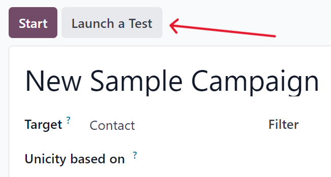

Para probar una campaña de marketing, abre la aplicación Automatización de marketing y selecciona la campaña deseada. Asegúrate de que todas las actividades estén configuradas en el flujo de trabajo.

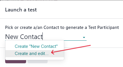

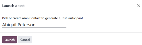

Haz clic en el botón Probar en la parte superior. Luego, en la ventana emergente Iniciar una prueba, crea o selecciona un contacto en el menú desplegable.
Una campaña de marketing solo se puede probar con un contacto a la vez.

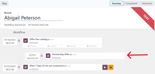

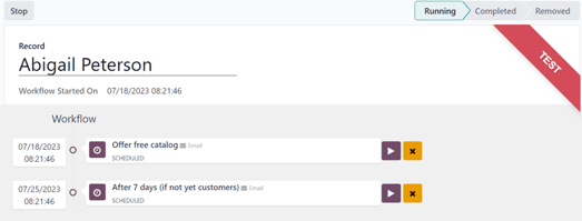

Una vez seleccionado el contacto, haz clic en Iniciar. Esto abre la vista de prueba de la campaña, que muestra todo el flujo de trabajo para el participante elegido.
Ejecuta un paso de forma individual al hacer clic en el botón Ejecutar del paso específico. El paso probado se etiquetará con la fecha y hora de finalización y se resaltará con su estado correspondiente:
  • Verde: completado con éxito.
  • Naranja: programado o en espera.
  • Rojo: cancelado o error.
Para detener una prueba antes de que finalicen todas las actividades del flujo de trabajo, haz clic en el botón Detener en la parte superior de la página.

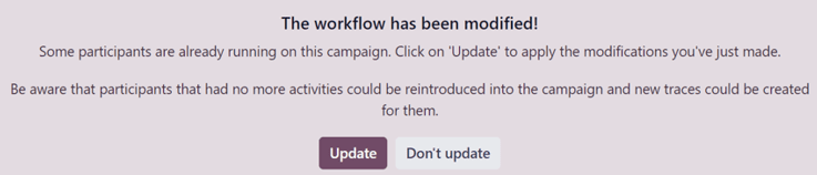

Toma en cuenta que los participantes que ya pasaron por una campaña completa en su estado original pueden reintroducirse en la campaña recién modificada y es posible que se creen nuevos registros de seguimiento para ellos.
