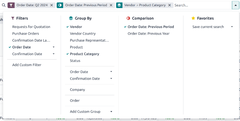

Selecciona Proveedor en la columna Agrupar por y después elige Categoría de producto, también se encuentra en la misma columna.
Es posible modificar las opciones en el encabezado Agrupar por según las necesidades de cada empresa. Por ejemplo, seleccionar Producto en lugar de Categoría de producto proporciona un análisis más detallado acerca del rendimiento de algunos artículos en específico en lugar de una categoría completa.
El menú desplegable de las opciones de filtros y agrupar por del reporte de gastos de aprovisionamiento.
El filtro para el segundo trimestre, la comparación para el periodo anterior y el grupo por Proveedor y Categoría de producto están seleccionados.

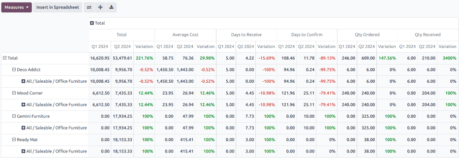

El reporte se genera en la vista seleccionada después de seleccionar todos los filtros y medidas correspondientes.
Una versión de muestra del reporte de gastos de aprovisionamiento.
Haz clic en Insertar en hoja de cálculo para agregar la vista de tabla dinámica a un formato de hoja de cálculo editable en la aplicación Documentos.
