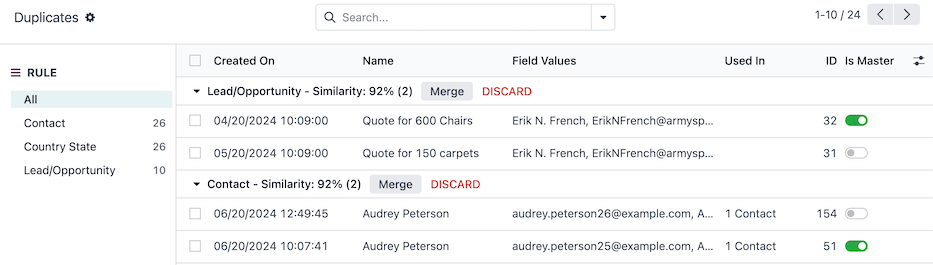

Deduplicación
El tablero de duplicados agrupa los registros similares para fusionarlos si coinciden con las condiciones dentro del conjunto de registros establecidas por las reglas de deduplicación.
Ve a este tablero desde Limpieza de datos ‣ Deduplicación.
Tablero de deduplicación en la aplicación Limpieza de datos.
La barra lateral REGLA incluye todas las reglas de deduplicación activas y muestra el número total de duplicados detectados junto a ellas.
La regla Todos está seleccionada de forma predeterminada. Los registros se agrupan de acuerdo a su regla, con una calificación de similitud (de 100%), con las siguientes columnas:
  • Creado el: la fecha y hora de creación del registro original.
  • Nombre: el nombre o título del registro original.
  • Valores de campo: los valores del registro original de los campos que se utilizan para detectar duplicados.
  • Se utiliza en: incluye otros modelos que hacen referencia al registro original.
  • ID: el ID único del registro original.
  • Es el registro maestro: Los registros duplicados se fusionan con el registro maestro. Solo puede haber un registro maestro en un grupo de registros similares.
Selecciona una regla específica en la barra lateral REGLA para filtrar los registros duplicados.
Fusionar registros duplicados
Para fusionar los registros primero debe elegir un registro maestro en el grupo de registros similares. El registro principal es la base con la que se fusiona toda la información adicional de los registros similares.
No seleccione ningún registro como maestro para que Nexovate elija uno aleatorio para fusionarlo.
Primero haz clic en el botón Fusionar ubicado en la parte superior del grupo de registros similares y después haz clic en De acuerdo para confirmar la fusión.
Una vez que se fusiona un registro, se registra un mensaje en el chatter del registro principal en el que se describe la fusión. Algunos registros, como las tareas de Proyecto, se registran en el chatter con un enlace al registro antiguo como una referencia útil acerca de la fusión.
Haz clic en el botón DESCARTAR para descartar los grupos. El grupo quedará oculto de la lista y lo archivará.
Selecciona el filtro Descartados en la barra de búsqueda para ver los grupos descartados.

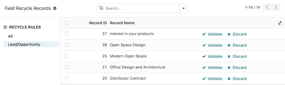

Reciclar registros
Use la función Reciclar registros para eliminar los registros antiguos y obsoletos de la base de datos.
El tablero de registros de reciclado de campos muestra los registros que puede archivar o eliminar de acuerdo a las condiciones establecidas dentro de los registros por las reglas de reciclaje de registros.
Ve a este tablero desde Limpieza de datos ‣ Reciclar registros.
Tablero de registros de reciclado de campos en la aplicación Limpieza de datos.
La barra lateral REGLAS DE RECICLADO enumera todas las reglas de registro de reciclado activas.
La opción Todos está seleccionada de forma predeterminada. Los registros aparecen con las siguientes columnas:
  • ID del registro: El ID del registro original.
  • Nombre del registro: El nombre o título del registro original.
Selecciona una regla específica en la barra lateral REGLAS DE RECICLADO para filtrar los registros.
Para reciclar registros, haz clic en el botón Validar ubicado en la fila del registro.
El registro se recicla después de presionar ese botón. Según la manera en que esté configurada la regla, se archivará o eliminará de la base de datos.
Haz clic en el botón Descartar para descartar los grupos. Al hacerlo, el registro ya no aparecerá en la lista y la regla de reciclaje no lo detectará.
Selecciona el filtro Descartado en el menú desplegable de la barra de búsqueda para ver estos registros.

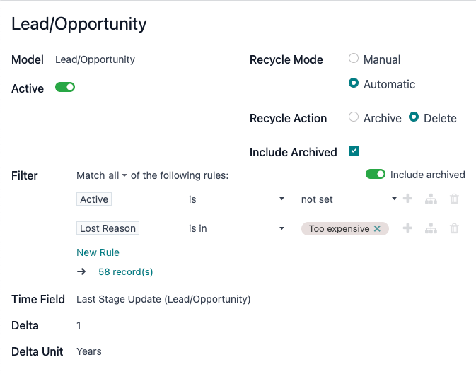

Es posible configurar una regla de reciclaje para eliminar oportunidades y leads archivados que tuvieron su última actualización hace un año y que cuentan con un motivo de pérdida de la siguiente manera:
  • Modelo: Lead/Oportunidad
  • Filtro:
    • Activo es no establecido
    • Motivo de pérdida está en Demasiado caro
  • Campo de tiempo: Última actualización el (Lead/Oportunidad)
  • Delta: 1
  • Unidad delta: Años
  • Modo de reciclado: Automático
  • Accion de reciclar: Eliminar
  • Incluir archivados:
Formulario de reglas para reciclar registros de un lead/oportunidad.

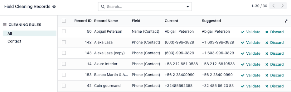

Limpieza de campos
Utiliza la función de limpieza de campos para mantener un formato uniforme de nombres, números de teléfono, IDs y otros campos en la base de datos.
El tablero de registros de limpieza de campos muestra los cambios de formato en los datos de los campos de un registro para seguir la convención definida por las reglas de limpieza de campos.
Ve a este tablero desde Limpieza de datos ‣ Limpieza de campos.
Tablero de registros de limpieza de campos en la aplicación de Limpieza de datos.
La barra lateral REGLAS DE LIMPIEZA enumera todas las reglas de limpieza activas.
La regla Todos está seleccionada de forma predeterminada. Los registros aparecen con las siguientes columnas:
  • Campo: El campo del registro original que contiene el valor a formatear.
  • Actual: El valor actual en el campo del registro original.
  • Sugerido: El valor sugerido con formato en el campo del registro original.
Para limpiar y dar formato a los registros, haz clic en el botón Validar que se encuentra en la fila del registro.
Después de esto, el registro queda con el nuevo formato o se limpia.
Haz clic en el botón Descartar para descartar los registros. Al hacerlo, el registro ya no aparecerá en la lista y la regla de limpieza de campos no lo volverá a detectar.
Selecciona el filtro Descartados en la barra de búsqueda para ver los registros descartados.
