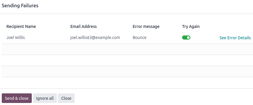

Al enviar un mensaje aparece el icono (sobre) en el chatter. Este cambia a color rojo cuando ocurrió un error en la entrega con al menos un destinatario.
Haz clic con el botón izquierdo en el sobre para mostrar la información sobre la entrega y, si los hay, los mensajes de error correspondientes.
Haz clic en Ver detalles del error para obtener información adicional acerca del motivo de este error en caso de que Nexovate haya podido procesar el correo original de error o devolución.
Haz clic en Enviar y cerrar para intentar reenviar el correo electrónico a todos los destinatarios activados () en la columna Intentar de nuevo. Todos los destinatarios desactivados () serán ignorados.
Haz clic en Ignorar todo para ignorar todos los correos electrónicos que tienen errores en ese momento y cambiar el color del sobre de rojo a blanco.

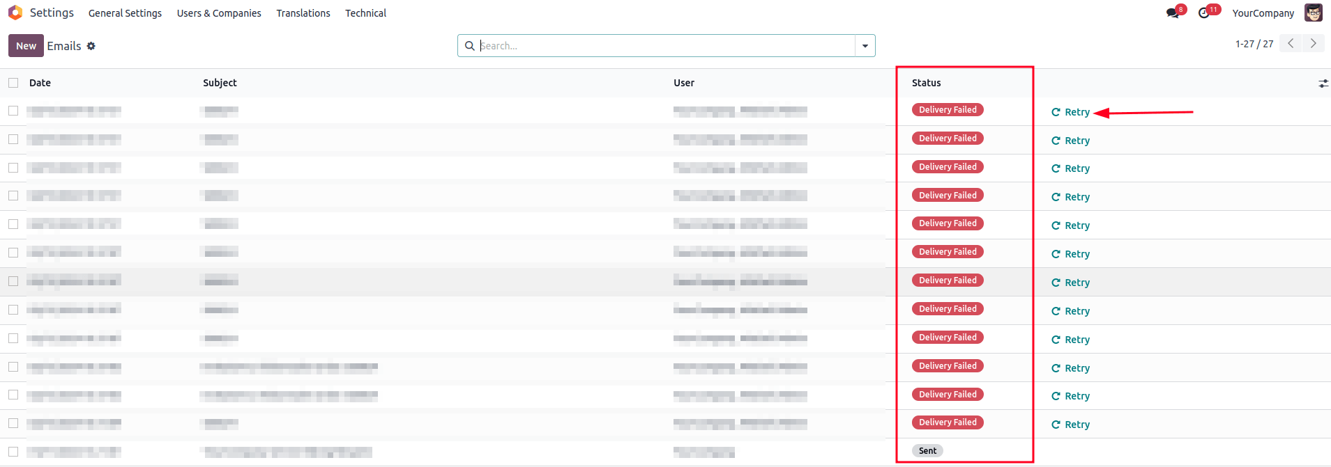

Los correos electrónicos no enviados también aparecen en la cola de correos de Nexovate. Para acceder a ella, habilita el modo de desarrollador y ve a .
Los correos electrónicos fallidos tienen el estado Error en la entrega. Haz clic en Reintentar para colocar uno de estos correos en la cola de envío, después aparecerá con el estado Enviado. El correo electrónico saldrá la próxima vez que se ejecute la acción programada para la cola de correos.
También puede enviar los correos electrónicos en la cola si hace clic en Enviar ahora. Para eliminarlo de la cola de correos, haz clic en Cancelar correo.
Los correos electrónicos enviados se eliminan de la cola de forma periódica gracias a la acción programada Limpieza automática que limpia los datos redundantes de su base de datos de Nexovate.

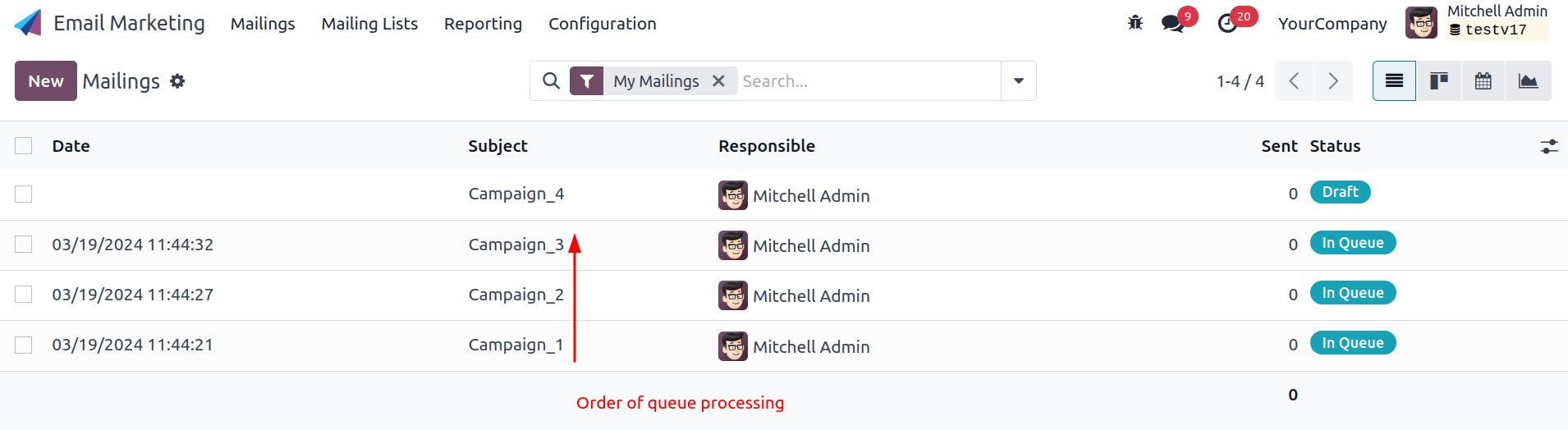

Las campañas de marketing por correo que están en la cola se procesan en orden cronológico según su fecha de creación.
Si hay tres campañas que son Campaña_1 (creada el 1 de enero), Campaña_2 (creada el 2 de enero) y Campaña_3 (creada el 3 de enero), estas se colocan en la cola al hacer clic en Enviar en cada una de ellas.
El cron intentará procesar Campaña_1, luego Campaña_2 y Campaña_3 al último. No procesará Campaña_2 hasta que termine de procesar Campaña_1.
Si una campaña de correo electrónico nunca sale de la cola, es probable que exista un problema con la campaña que se encuentra en la parte superior de la cola. Para solucionarlo podría eliminar Campaña_1 de la cola con el botón Cancelar y ver si las otras dos campañas se envían, después podría intentar arreglar Campaña_1 o contactar al equipo de soporte de Nexovate.
