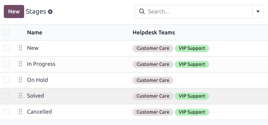

La vista de lista predeterminada en la página Etapas muestra las etapas que están disponibles en la aplicación. Se muestran en el orden en el que aparecen en el flujo.
Para cambiar el orden de las etapas, haz clic en el icono:icon:oi-draggable (arrastrar) ubicado a la izquierda del nombre de la etapa y arrástrala al lugar deseado de la lista.
Vista de la página de lista de etapas donde se destacan los botones que se usan para cambiar el orden en el que aparecen las etapas de la lista.

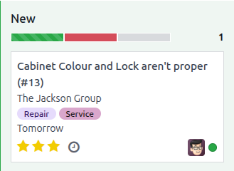

La barra de progreso es visible arriba de cada etapa y muestra el porcentaje desglosado de cada tipo de estados de todas las tarjetas en esa etapa. Cada tipo de estado tiene un color asignado que aparece dentro de la barra.
La definición específica de estas etapas cambia según la aplicación. Por ejemplo, en la aplicación Soporte al cliente la barra de progreso para una etapa consiste, de forma predeterminada, de los estados En progreso, Listo, Bloqueado.
Para ver un conteo detallado, pasa el cursor por encima de un color específico. Esto hará que aparezca una notificación donde se detallarán el número de tarjetas en la etapa que tienen ese estado específico.
Al hacer clic en un color de estado, se aplicará un filtro a la etapa para que solo se muestren las tarjetas con ese estado. La cantidad de tarjetas para el estado seleccionado aparece a un lado de la barra de progreso.

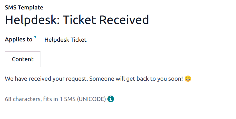

Al agregar una plantilla de correo electrónico a una etapa, el cliente recibirá un correo electrónico preconfigurado cuando un ticket llegue a esa etapa en específico en el flujo.
Para elegir una plantilla de correo electrónico existente, selecciónala en el campo Plantilla de correo electrónico. Después, haz clic en el icono (flecha hacia la derecha) que aparece a la derecha del campo para editar la plantilla seleccionada.
Para crear una nueva plantilla desde este formulario, haz clic en el campo y escribe un título para ella. Después, selecciona Crear y editar en el menú desplegable que aparece y completa los detalles del formulario.

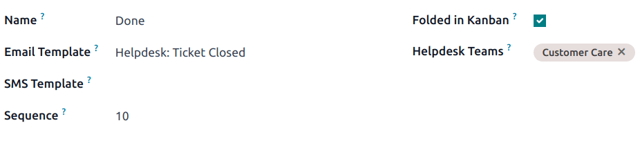

Para plegarla, selecciona la casilla Plegado en kanban en el formulario de la etapa.
Advertencia
Las tarjetas que llegan a una etapa plegada se consideran como cerradas. Cerrar una tarjeta antes de que se termine el trabajo puede causar problemas de comunicación. Este ajuste solo se debe activar para etapas que se consideren etapas de cierre.

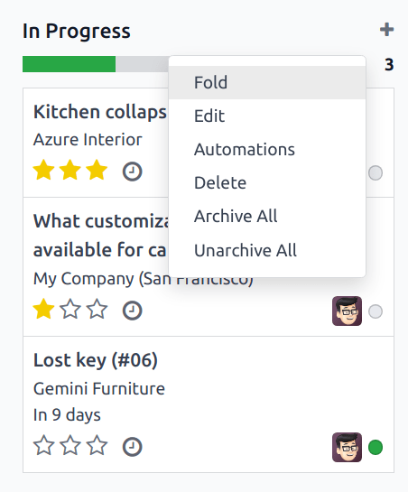

Las etapas también se pueden plegar de forma temporal en la vista de kanban del flujo.
Para ver el flujo de un equipo específico ve a la aplicación que quieras y haz clic en la tarjeta de kanban del equipo.
Coloca el cursor sobre la parte superior de la etapa que quieras plegar de forma temporal, luego haz clic en el icono (engranaje) que aparece y selecciona Plegar en el menú desplegable.
Vista de kanban de una etapa de Soporte al cliente donde se destaca la opción para plegar la etapa de forma temporal.
Plegar una etapa de forma manual en la vista de kanban es temporal y no cierra las tarjetas en esa etapa.
