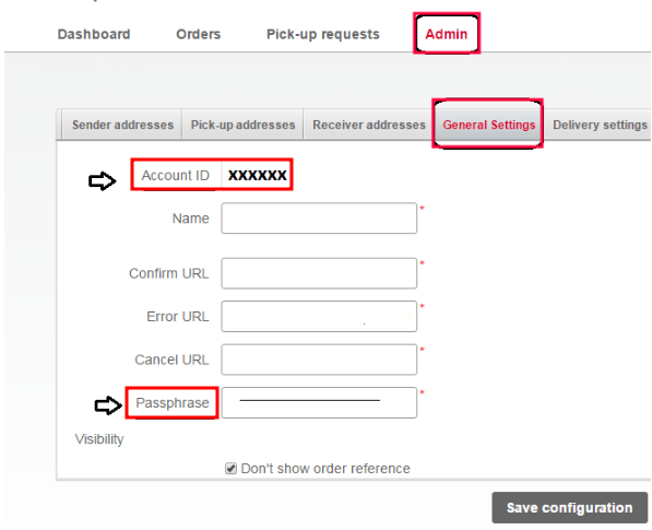

Después de completar la configuración, obtenga el ID y el código dela cuenta de Bpost en Shipping Manager (gestor de envío).
En la página Gestor de envío vaya a la pestaña Admin y luego a la pestaña General Settings (ajustes generales) para encontrar el Account ID (ID de la cuenta) y la Passphrase (contraseña) necesarias para configurar el método de envío de Nexovate.
En la pestaña *Admin* puede ver el ID de la cuenta y la contraseña.

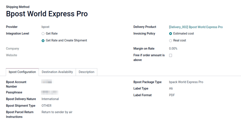

RRHHUna vez que tenga sus credenciales, configure el método de envío Bpost en Nexovate. Vaya a Inventario ‣ Configuración ‣ Métodos de envío.
En la página de métodos de envío haga clic en el botón Crear.
En el campo Proveedor seleccione Bpost con el menú desplegable. De esta manera podrá ver la pestaña Configuración de Bpost en la parte inferior del formulario, donde podrá ingresar las credenciales de Bpost.
Para más detalles sobre la configuración de otros campos en el método de envío, como Producto de envío, consulte la documentación Configurar transportista externo.
Para generar etiquetas de envío de Bpost con Nexovate, debe asegurarse de que la opción Nivel de integración sea Obtener tarifas y crear envíos.
Complete los siguientes campos en la pestaña Configuración de Bpost:
  • Número de cuenta de Bpost (campo obligatorio): Ingrese el ID de cuenta único de la empresa que obtuvo del sitio web de Bpost.
  • Contraseña (campo obligatorio): Ingrese la contraseña única de la empresa que obtuvo del sitio web de Bpost.
  • Tipo de entrega de Bpost: seleccione los servicios de envío, ya sea Local o Internacional. Al seleccionar Local se mostrará la sección Opciones, mientras que Internacional activa los campos Tipo de envío Bpost y Instrucciones de devolución de paquete Bpost.
  • Tipo de paquete Bpost: seleccione el tipo de servicio de envío desde el menú desplegable.
    Para entregas nacionales, las opciones son bpack 24h Pro, bpack 24h business y bpack Bus.
    Para entregas internacionales, las opciones son bpack World Express Pro, bpack World Business y bpack Europe Business.
  • Tipo de envío Bpost (campo obligatorio): Para envíos internacionales, declare el tipo de bienes en el paquete como MUESTRA, REGALO, PRODUCTOS, DOCUMENTOS u OTRO.
  • Dirección de devolución de paquete Bpost: dirección de devolución para cuando un envío internacional no se pueda entregar. Desde el menú desplegable seleccione: Destruir, Devolver al remitente por aire, o Devolver al remitente por carretera.
  • Tipo de etiqueta: seleccione los tamaños de etiqueta A6 o A4 desde el menú desplegable.
  • Formato de la etiqueta: seleccione PDF o PNG dese el menú desplegable.
