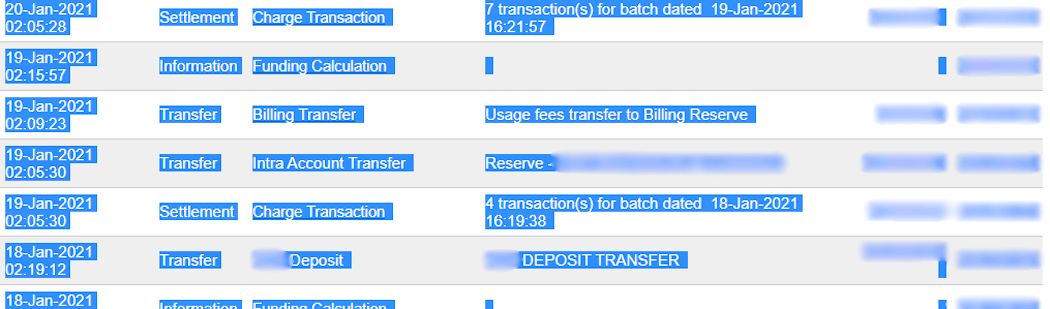

  • Inicia sesión en Authorize.Net.
  • Ve a Cuenta ‣ Estados de cuenta ‣ Extracto de cierre eCheck.Net.
  • Define un rango de exportación utilizando una liquidación por lotes de apertura y de cierre. Todas las transacciones dentro de ambas liquidaciones por lotes se exportarán a Nexovate.
  • Selecciona todas las transacciones dentro del rango que desee, cópielas y péguelas en la hoja Descarga Reporte 1 de la Plantilla de Excel de importación.
Selección de las transacciones de Authorize.Net para importar

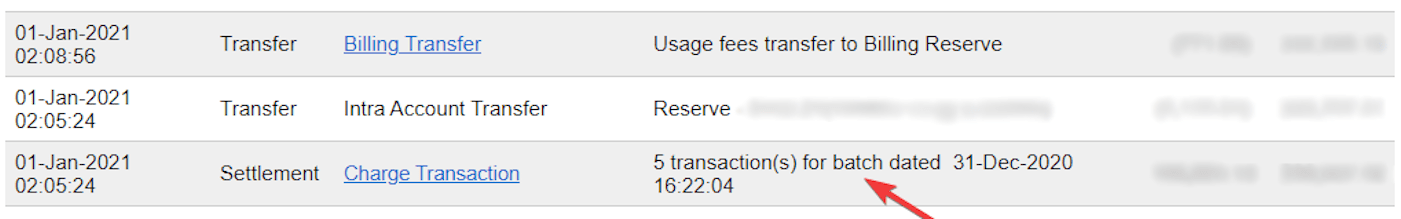

Liquidación por lotes de un extracto de Authorize.net
En este caso, el primer lote del año (01/01/2021) pertenece a la liquidación del 31/12/2020, entonces la liquidación de apertura es del 31/12/2020.
