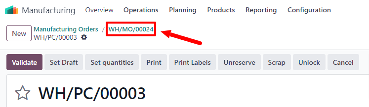

Después de trasladar los componentes fuera de su ubicación de almacenamiento, haz clic en Validar en la parte superior del traslado, luego presiona Aplicar en la ventana emergente Traslado inmediato que aparece. Al hacerlo, se marca el traslado como hecho y se actualiza el inventario de forma que refleje la cantidad de componentes trasladados.
Por último, regresa a la orden de fabricación mediante el enlace WH/OF/XXXXX en la parte superior de la página.
La orden de fabricación en un traslado de componentes.

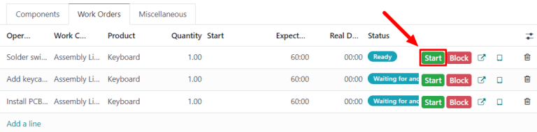

Abre la pestaña Órdenes de trabajo de la página de la orden de fabricación. Cuando comience el trabajo en la primera orden de trabajo a completar, haz clic en el botón Iniciar para esa operación. La aplicación Manufactura iniciará un temporizador que registra el tiempo que tarda en completar la orden de trabajo.
El botón de inicio para una orden de trabajo en una orden de fabricación.

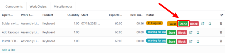

Cuando se complete la orden de trabajo, haz clic en el botón Hecho para esa orden de trabajo. Repita el mismo proceso para cada orden de trabajo enumerada en la pestaña órdenes de trabajo.
El botón "hecho" para una orden de trabajo en una orden de fabricación.

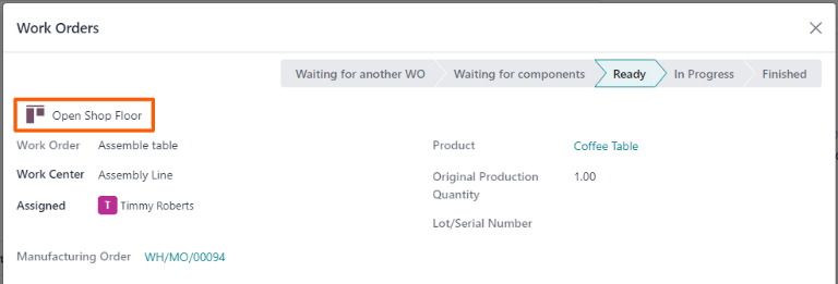

En la orden de fabricación, selecciona la pestaña Órdenes de trabajo y luego presiona el botón ↗️ (cuadro con una flecha apuntando hacia arriba) ubicado en la línea de la primera orden de trabajo a procesar. Aparecerá la ventana emergente Órdenes de trabajo con detalles y distintas opciones de procesamiento para esa orden de trabajo.
En la ventana emergente, deberás presionar el botón Abrir Taller ubicado en la parte superior derecha de la ventana para abrir Taller.
El botón Abrir taller para una orden de trabajo en una orden de fabricación.

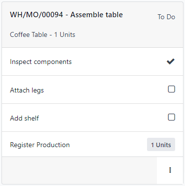

Cuando accede desde una orden de trabajo específica dentro de una orden de fabricación, Taller se abre de forma predeterminada en la página del centro de trabajo en donde la orden de trabajo está configurada para llevarse a cabo. La página muestra una tarjeta para la orden de trabajo que muestra el número de la orden de fabricación, el producto y el número de unidades a producir, así como los pasos necesarios para completar la orden de trabajo.
La tarjeta de una orden de trabajo en la página de un centro de trabajo en el módulo Taller.
Una orden de trabajo se procesa al completar los pasos que aparecen en su tarjeta. Cada paso tiene controles con ícono a la derecha: el botón muestra las instrucciones del paso y el otro control (por ejemplo, una casilla, el botón de medida o el botón de la cámara, según el tipo de paso) lo completa. Los pasos completados aparecen tachados.
Los pasos que solo requieren confirmación se completan al hacer clic en la casilla que aparece a la derecha de la línea del paso en la tarjeta de la orden de trabajo, sin que aparezca una ventana emergente.
