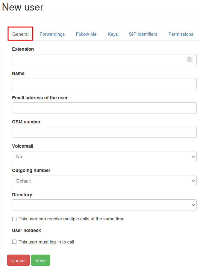

Pestaña general
En la pestaña General «general» del formulario New user (usuario nuevo) vaya al campo Extension (extensión) e ingrese una extensión que sea única para el usuario. Este es el número que los usuarios internos tendrán que marcar para poder hablar con ese empleado en específico.
En el campo Name (nombre) ingrese el nombre del empleado.
Next, fill out the Email address of the user field. A valid email address for the employee should be added here, where the usuario receives business emails.
En el campo GSM number (número GSM) ingrese un número alternativo con el se puede comunicar con el usuario. Asegúrese de incluir el código del país.
Un código del país es un código de ubicación que permite acceso al sistema telefónico del país deseado. Primero se marca el código del país y después el número deseado. Cada país tiene su propio código de país específico.
Para consultar una lista completa de códigos de país vaya a https://countrycode.org.
Visualización de la pestaña general en la consola de gestión de Axivox.
En el campo buzón de voz seleccione ya sea Yes o No (sí o no) desde el menú desplegable.
El administrador puede dejar el campo Directorio vacío al no hacer ningún cambio o seleccionar Predeterminado en el menú desplegable. El directorio se usa con la función Recepcionista virtual del plan de marcación.
Al final de la pestaña General hay dos opciones separadas donde hay unas cajas de selección.
The first option is This user can receive multiple calls at the same time. By selecting this option, usuarios are able to receive calls when on another call.
The second option, This user must log-in to call, provides the option to make it mandatory for the usuario to registros in.
If a company uses physical VoIP phones on desks, and wants their employees to be able to registros in from any phone or desk in the office, they would make the selection for This user must log-in to call.
Una vez que las configuraciones estén completas, haga clic en Guardar y luego haga clic en Apply changes (aplicar cambios) en la esquina superior derecha.

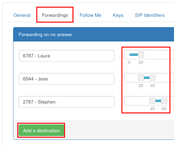

Pestaña de desvíos
En la pestaña Forwardings (desvíos) del formulario de:guilabel:New user (usuario nuevo) una empresa puede decidir qué pasa si alguien llama a un usuario y la llamada no se responde.
Los desvíos se desactivan cuando la opción Follow Me (sígueme) está activa.
Por ejemplo, en el campo Forwarding on no answer (desviar la llamada cuando no se responde) cuando se selecciona el botón Add a destination (agregar un destino) se mostrará la opción para agregar un usuario o un número de teléfono específico. Después de ingresar el Destination (destino) puede seleccionar un periodo específico, solo tiene que arrastrar la barra de segundos al tiempo de espera deseado.
Destinations (destinos) adicionales se pueden agregar en diferentes tiempos de espera.
Los tiempos de espera se pueden escalonar, así la llamada se desvía a otro usuario después de que el primer usuario no responda la llamada. La opción de Send to voicemail as a last resort (enviar al buzón de voz como última opción) está disponible para los administradores, si los Destinations (destinos) no responden.
En el campo Forwarding on busy (desviar si está ocupado) un administrador puede Add a destination (agregar un destino). Al hacer clic, pueden configurar el Destination (usuario de destino). Si la extensión VoIP o el número entrante, están ocupados, la llamada se desvía al o los destinos.
Gestionar desvío de llamadas a diferentes usuarios o números de teléfonos en la pestaña de desvíos.
Cuando las configuraciones estén completas, haga clic en Guardar y luego haga clic en Apply changes (aplicar cambios) en la esquina superior derecha de la página.

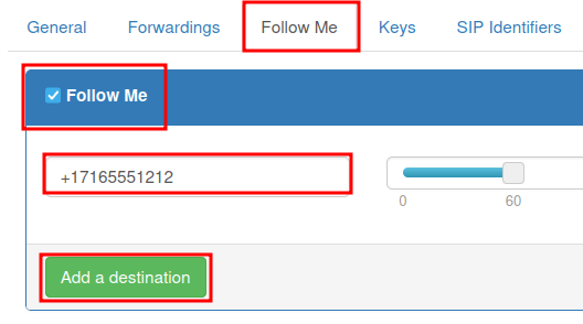

Pestaña de Follow me
Cuando se selecciona la opción Follow Me (sígueme) en la pestañ Follow Me (sígueme) del formulario New user (usuario nuevo), no se pueden realizar Forwardings (desvíos).
Cuando se selecciona la opción Follow Me (sígueme) puede dar clic en el botón Add a destination (agregar un destino) para agregar usuarios o un teléfono de destino que lleve a la cuenta original del usuario. De esta manera, estos números sonarán cuando se reciba la llamada.
Después de ingresar un Destination (destino) se puede hacer un periodo especifico, solo se tiene que arrastrar la barra de segundos al tiempo de espera deseado. Los Destinations (destinos) adicionales se pueden agregar en diferentes tiempos de espEra.
El número de VoIP no suena cuando esta opción se selecciona. Los tiempos de espera también se pueden escalonar, así que la llamada se desvía a otro usuario después de que el primer usuario no responda la llamada.
Destinos de llamada de diferentes usuarios o números de teléfono desde la pestaña Follow Me (sígueme).
La aplicación móvil de Nexovate, o cualquier otro cliente móvil de SIP, permite que la extensión de un cliente pueda sonar varias veces. Para más información vaya a la documentación VoIP Mobile Integrations.

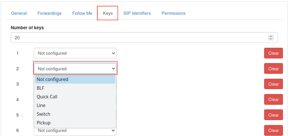

Pestaña de teclas
En la pestaña Keys (teclas) para el formulario Newuser (usuario nuevo) puede configurar los atajos de teclas para el usuario. También están disponibles algunas opciones avanzadas.
Las siguientes opciones están disponibles para configurar valores numéricos 1-20.
Estas acciones se pueden configurar en cada número:
  • Not configured (sin configurar): la acción predeterminada, que es nada.
  • BLF (Busy lamp fields): esta acción muestra el estado del teléfono de otros usuarios que están conectados al sistema de teléfono Axivox. Esto se usa principalmente en los teléfonos de escritorio.
  • Quick Call (llamada rápida): esta acción permite que se pueda hacer una marcación rápida de un número externo.
  • Line (línea): esta acción permite que los usuarios llamen a otros usuarios.
  • Switch (cambiar): esta opción permite que los usuarios cambien entre llamadas desde un teléfono de escritorio.
  • Pickup (responder): esta acción permite que el usuario responda una llamada entrante desde un teléfono de escritorio.
Página de gestión de usuarios con la pestaña Teclas resaltada y el menú desplegable de la tecla número 2 seleccionado (con resaltado)
Mucha de las opciones anteriores tienen disponibles opciones secundarias que se pueden usar para vincular a un usuario, o a un número externo. Estas deben llenarse junto con la acción inicial.
El campo Number of keys (número de teclas) se puede cambiar, solo tiene que ingresar el valor numérico deseado en el campo Number of keys (número de teclas) ubicado en la parte superior de la pestaña Keys (teclas) en el formulario New user (usuario nuevo).

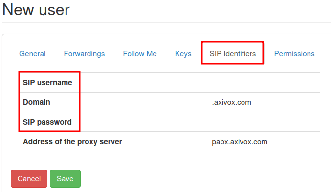

Pestaña ade identificadores SIP
SIP, que son las siglas en inglés de Protocolo de inicio de sesión,permite que se hagan y reciban llamadas desde una conexión a internet. La pestaña identificadores SIP en el formulario New user (usuario nuevo) contiene las credenciales que se necesitan para configurar a los usuarios Axivox en Nexovate o en un cliente móvil SIP diferente.
Ver también
Consulte la documentación sobre cómo configurar Axivox con los identificadores SIP:
En la pestaña indentificadores SIP el campo nombre de usuario SIP representa la información del usuario que se ingresó en el campo Extensión en la pestaña General.
El campo Domain (dominio) se le asigna a la empresa a través de un representante de Axivox.
El valor en el campo SIP Password (contraseña SIP) es único para cada usuario de Axivox. Este valor se usa para iniciar sesión en Axivox con Nexovate y para clientes móviles de SIP
Las credenciales importantes que se usan para configuraciones externas del VoIP de Axivox.
El valor indicado en el campo Dirección del servidor proxy suele ser pabx.axivox.com, pero está a sujeto a cambios por parte de Axivox, así que asegúrese de revisar la pestaña Identificadores SIP para obtener el valor más preciso.
Una vez que las configuraciones se hayan realizado, haga clic en Guardar y luego haga clic en Apply changes (aplicar cambios) en la esquina superior derecha.

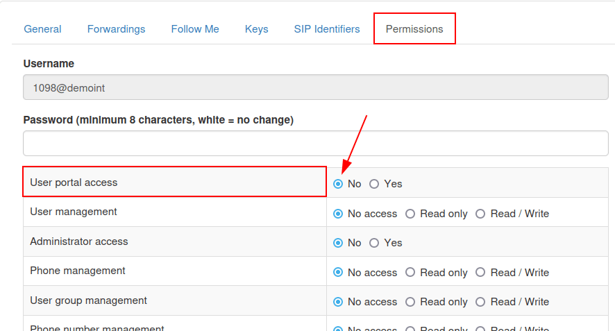

Pestaña de permisos
En la pestaña Permissions (permisos) del formulario de:guilabel:New user (usuario nuevo) puede ingresar un Username (nombre de usuario) y Password (contraseña) para el usuario.
Abajo de esos campos, puede otorgar los siguientes permisos a los usuarios de Axivox para el portal de acceso:
  • User portal access (acceso del usuario al portal)
  • User management (gestión del usuario)
  • Administrator access (acceso de administrador)
  • Phone management (gestión de teléfono)
  • User group management (gestión del grupo de usuarios)
  • Phone number management (gestión del número de teléfono)
  • Dial plan management (gestión del plan de marcación)
  • Pickup group management (gestión del equipo de respuesta)
  • Switch management (cambiar gestión)
  • Conference management (gestión de conferencia)
  • Queue management (gestión de cola)
  • Voicemail management (gestión del buzón de voz)
  • Audio messages management (gestión de mensajes de audio)
  • Music on hold management (gestión de la música de espera)
  • Directory management (gestión del directorio)
  • Call list (lista de llamadas)
  • Connected user list (lista de usuarios conectados)
  • Global settings (ajustes globales)
  • Apply changes button (botón de aplicar cambios)
  • Invoice download (descargar facturas)
  • Invoice details (detalles de las facturas)
  • Blacklist management (gestión de la lista de exclusión)
  • Conference participant management (gestión de los participantes de la conferencia)
Para acceder a las credenciales del portal de usuarios Axivox, navegue hasta la parte superior de la pestaña Permissions (permisos). A continuación, copie la Username (nombre de usuario), e introduzca la Password (contraseña) correcta para el usuario individual. Hay un mínimo de 8 caracteres para una contraseña de usuario.
Estos son los mismos permisos que recibe el administrador de Axivox y que aparecen en el menú de la izquierda en la consola de gestión de Axivox. Si un estado es No o Sin acceso, entonces la opción del menú no se completará para el usuario.
Al terminar de configurar un usuario nuevo, puede vincular un Números entrantes.
Página de gestión de un usuario, con la pestaña de permisos resaltada, junto con el primer permiso resaltado indicando una no selección.
