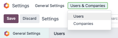

Para hacer cambios en los permisos de un usuario, haz clic en el usuario del quieres editar su perfil.
Menú de los usuarios en la sección Usuarios y empresas de los Ajustes de Nexovate.

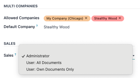

Use el menú desplegable de cada aplicación para seleccionar qué nivel de permisos debería de tener un usuario. Las opciones varían por sección, pero las más comunes son Vacío o ninguno, Usuario: Solo mostrar documentos propios, Usuario: Todos los documentos y Administrador.
El campo Administración de la pestaña Permisos de acceso tiene las opciones Ajustes y Permisos de acceso.
El menú desplegable de la aplicación Venta para configurar el nivel de permisos de un usuario.

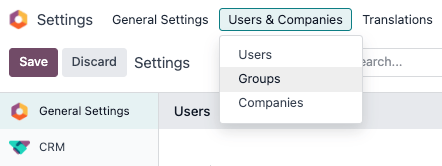

Para acceder a los grupos, primero activa el modo de desarrollador de Nexovate, después ve a Ajustes ‣ Usuarios y empresas ‣ Grupos.
Menú de los grupos en la sección Usuarios y empresas de los Ajustes de Nexovate.
Para crear un nuevo grupo, haz clic en Crear en la página Grupos. Después, en el formulario vacío de grupo, selecciona una aplicación y completa el formulario del grupo (como se detalla más adelante).

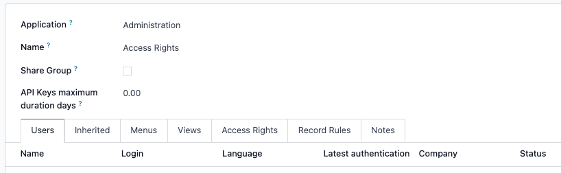

Escribe un nombre para el grupo y selecciona la casilla junto a Compartir grupo si creaste este grupo para definir permisos de acceso y compartir datos con algunos usuarios.
Siempre prueba los cambios de los ajustes para confirmar que se apliquen a los usuarios correctos.
El formulario del grupo contiene varias pestañas para gestionar todos sus elementos. En cada pestaña, haz clic en Agregar una línea para agregar una fila de usuarios o reglas, y haz clic en el icono (cancelar) para eliminar una fila.
Las pestañas en el formulario de grupos para modificar los ajustes del grupo.
  • Pestaña Usuarios: Muestra los usuarios actuales del grupo. Los usuarios que aparecen en negro tienen permiso de administrador y los usuarios sin permisos de administrador aparecen en azul. Haz clic en Agregar una línea para agregar usuarios a este grupo.

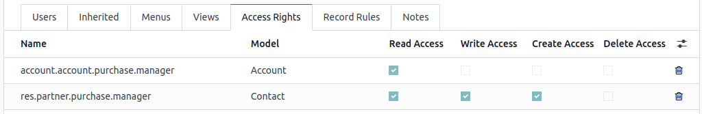

  • Pestaña Permisos de acceso: Enumera el primer nivel de permisos (modelos) que tiene este grupo. La columna Nombre representa el nombre del acceso del grupo actual al modelo seleccionado en la columna Modelo.
    Haz clic en Agregar una línea para vincular un nuevo permiso a un grupo. Selecciona el modelo correspondiente en la lista desplegable Modelo y luego escribe el nombre del permiso en la columna Nombre. Activa las siguientes opciones en cada modelo según sea necesario:
    • Lectura: Los usuarios pueden ver los valores existentes del objeto.
    • Editar: Los usuarios pueden editar los valores existentes del objeto.
    • Crear: Los usuarios pueden crear nuevos valores para el objeto.
    • Eliminar: Los usuarios pueden eliminar los valores del objeto.
    No existen convenciones para nombrar los permisos de acceso, pero le recomendamos que elija un nombre que le permita identificar su propósito.
    Por ejemplo, el permiso que los gerentes de compra tienen sobre el modelo Contacto podría llamarse res.partner.purchase.manager. Este nombre está integrado por el nombre técnico del modelo seguido de una parte que identifica el grupo de usuarios correspondiente.
    Captura de pantalla de los nombres de los permisos de acceso a un modelo.
