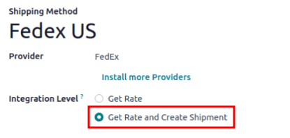

Para generar etiquetas para transportistas de terceros, primero instale el conector del transportista externo. Después, configura y activa el método de entrega, asegúrate de configurar el Nivel de integración a Obtener tarifas y crear envíos para generar etiquetas de envío. Finalmente, ingresa la dirección de origen de la empresa y el peso de los productos.

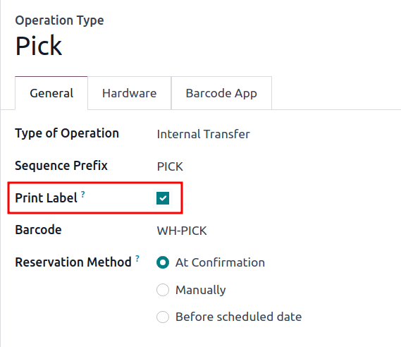

Para las empresas que utilizan entrega en dos o en tres pasos es posible configurar la impresión de las etiquetas después de validar la operación de recolección o empaque. Ve a y elige la operación correspondiente.
Selecciona la casilla Imprimir etiqueta en la página de configuración del tipo de operación. Habilitar la función asegura que la etiqueta de envío externo se imprima al validar esta operación.
Para la entrega en dos pasos, donde los productos se colocan directo en los paquetes durante la recolección, las empresas pueden imprimir las etiquetas de envío durante la recolección en lugar de durante la entrega. Además, Nexovate tiene la flexibilidad de permitir que los usuarios habiliten la función Imprimir etiqueta durante la operación de recolección.

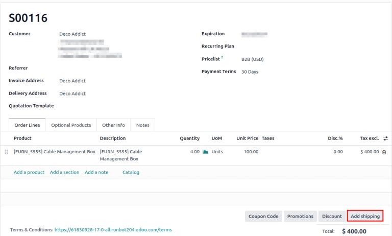

Para generar una etiqueta de rastreo para una orden, primero crea una cotización en , haz clic en Nuevo y llena el formulario de cotización. Después, haz clic en Agregar envío en la esquina inferior derecha de la cotización.
Esta acción abrirá una ventana emergente, selecciona el transportista deseado en el menú desplegable Método de envío. El campo Peso total de la orden se completa en automático con el peso de los productos en ella. Modifique este campo para sobrescribir el peso previsto y úselo para estimar el costo de envío.
Después, haz clic en Obtener tarifa para visualizar el monto que pagará el cliente al transportista externo por el envío en el campo Costo.
Si al hacer clic en Obtener tarifa aparece un error, asegúrate de que la dirección del almacén y el peso de los productos de la orden estén bien configurados.
Haz clic en Agregar para agregar el costo a la cotización, este aparece como el producto de entrega configurado. Por último, haz clic en Confirmar en la cotización y haz clic en el botón inteligente Entrega para acceder a la orden de envío.

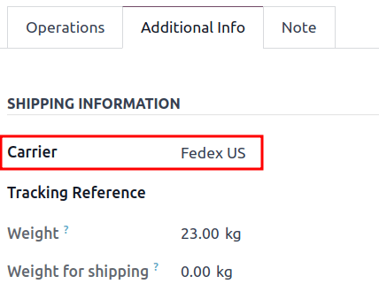

En un formulario de orden de entrega, ve a la pestaña Información adicional para asegurarse de que el transportista externo se agregó al campo Transportista.
Si la aplicación Ventas no está instalada, el transportista se configura en el campo Transportista.
