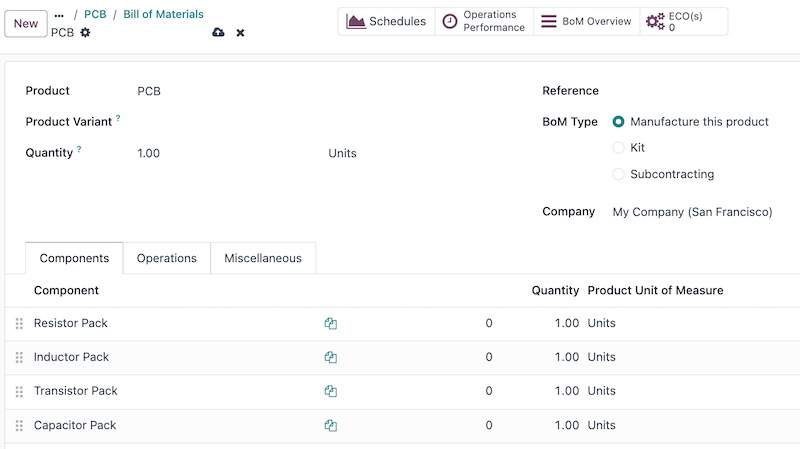

La placa de circuito impreso (PCB, por sus siglas en inglés) de un teclado está compuesta por cientos de componentes electrónicos, como transistores, resistores y capacitores. En lugar de tener una lista con todos esos componentes, se creará un producto de subnivel con su respectiva lista de materiales para la PCB que rastreará las cantidades de transistores y otros componentes pequeños sin saturar el nivel superior de una lista de materiales para un teclado personalizado. En cambio, la lista de materiales para un teclado personalizado consistirá de un grupo de componentes y listas de materiales de subniveles, como teclas, switches, la PCB y la placa del teclado.
Aprenda a construir listas de materiales sencillas. La lista para la PCB incluirá transistores, resistores y otros componentes.
Captura de pantalla donde se muestra una lista de materiales para una PCB.

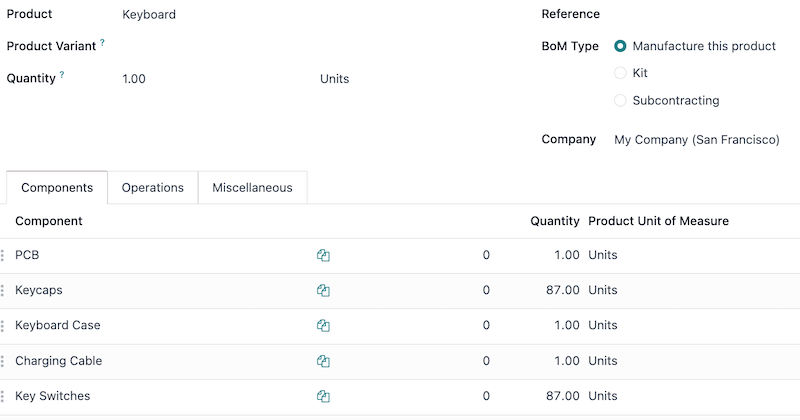

Una vez que haya configurado el producto del nivel más alto (el producto final, el teclado), haz clic en el botón inteligente Lista de materiales en el formulario del producto y después haz clic en Nuevo para crear una lista de materiales para el producto final. Agrega los subniveles de producto necesarios a esta lista de materiales, junto con otros componentes necesarios.
Captura de pantalla de una lista de materiales para un teclado, en la que se incluye una lista de materiales para la PCB.
