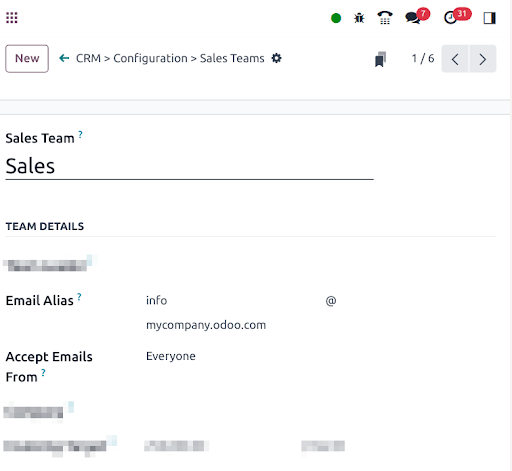

La parte local "info" se utiliza para el alias del equipo de ventas.
In the example displayed above, sending an email to info@company-name.nexovate.com.co will create a new opportunity or a new lead automatically assigned to the corresponding sales team. If an email is sent from the chatter of an existing opportunity, the reply-to will be info@company-name.nexovate.com.co. The reply will be posted in the right chatter, according to the message-id header.

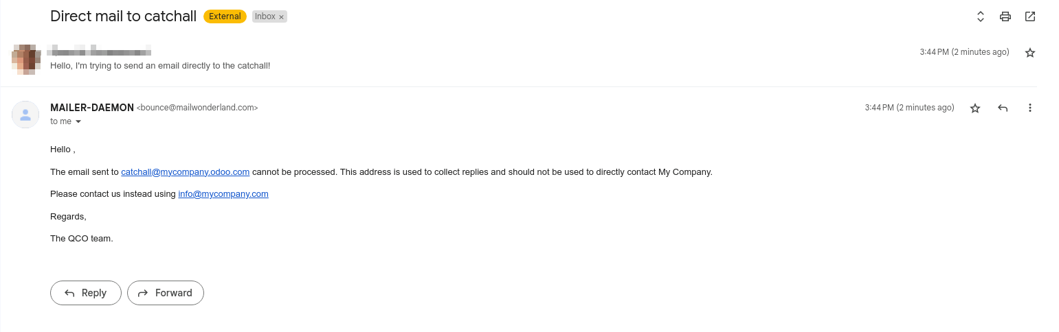

Un correo electrónico enviado al catchall siempre debe ser una respuesta a un correo electrónico enviado con anterioridad desde la base de datos. Al enviar un correo a catchall, el remitente recibirá el siguiente mensaje:
Un correo de devolución de "MAILER-DEAMON" en el que explica cómo contactar con la base de datos.
La dirección de correo electrónico info@company-name.com que aparece en la captura de pantalla anterior es la dirección de correo electrónico configurada en la empresa. Al ingresar al modo de desarrollador en el perfil de la empresa aparecen otras opciones de configuración (como catchall y de devolución) y es posible modificarla si hace clic en el enlace interno del dominio de correo electrónico. No recomendamos que modifique estas opciones a menos que tenga necesidades específicas y deba hacerlo, ya que alterará todas las respuestas a correos electrónicos enviados con anterioridad.
An alias can be configured on a sales team in the CRM app. When a customer replies to an email coming from the CRM app, the reply-to is info@company-name.nexovate.com.co.

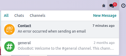

Cuando ocurra un error recibirá una notificación que aparecerá en un sobre rojo en el chatter. En algunos casos, es posible que este sobre solo incluya un mensaje de no error, lo que indica que ocurrió un error que Nexovate no pudo gestionar.
También aparecerá una notificación en el icono Conversaciones de la barra de navegación.
Un correo electrónico enviado a un contacto tuvo un error y el error aparece en la barra de navegación.

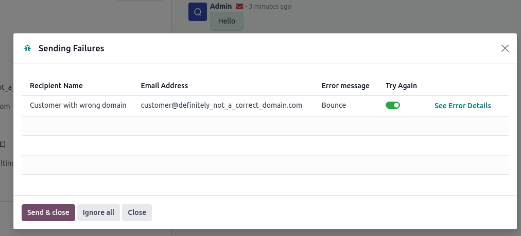

Si la dirección de correo electrónico del destinatario es incorrecta, el motivo del error aparecerá en un mensaje al hacer clic en el sobre rojo que se encuentra en el chatter.
Un correo electrónico enviado a un dominio incorrecto genera una devolución que aparece en un sobre rojo.

Si la aplicación CRM está instalada y creas un equipo de ventas con el alias info podrás usar la dirección info@mibasededatos.nexovate.com.co de inmediato. Lo mismo aplica para el resto de los alias que crees en otras aplicaciones.

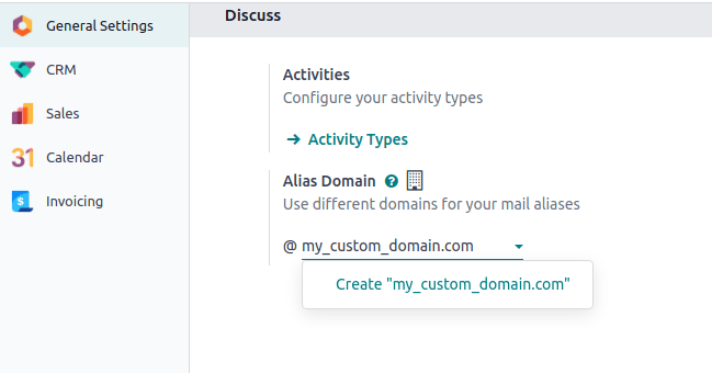

Es necesario que selecciones el dominio del alias en los ajustes generales. Si tienes varias empresas, deberás configurarlo en cada una de ellas.
El dominio del alias en los ajustes generales.
Todos los alias usarán este dominio personalizado. Las respuestas en modelos con un alias configurado se envían a [alias]@mi-dominio-personalizado.com y las respuestas a otros modelos se envían a catchall mediante catchall@mi-dominio-personalizado.com.

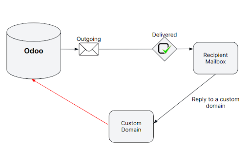

Esquema técnico de la ruta de envío al utilizar un dominio personalizado en Nexovate.
Si enviará los correos electrónicos con los servidores de Nexovate mientras usa un dominio personalizado, sigue las instrucciones que se encuentran en «Usar un dominio personalizado con el servidor de correo de Nexovate».
Al utilizar un dominio personalizado, una dirección del mismo recibe todos los correos electrónicos que usan un alias (respuestas, devoluciones y envíos directos), es decir, los recibe el servidor de correo electrónico vinculado al dominio (registro MX). Para visualizarlos en el chatter o para crear nuevos registros es necesario recibir estos correos entrantes en la base de datos de Nexovate.

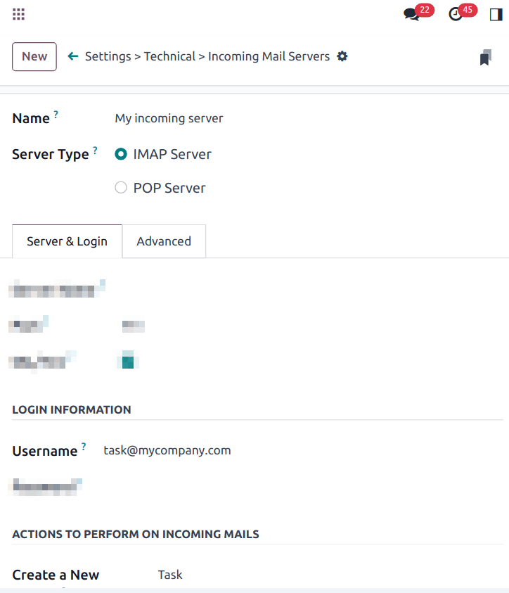

Ve a Ajustes ‣ Técnico ‣ Correos: Servidores de correo entrante para crear estos servidores.
Le recomendamos usar el protocolo IMAP en lugar del protocolo POP. IMAP recupera todos los correos electrónicos sin leer, mientras que POP recupera todo el historial de correos electrónicos y luego los marca como eliminados en su buzón.
También tiene la posibilidad de conectar un buzón a través de Gmail con Google OAuth o Outlook con Microsoft Azure OAuth.
Los correos electrónicos se obtienen mediante la acción programada Correo: servicio de Fetchmail sin importar el protocolo que haya elegido.
Además, utilizar un servidor de correo entrante en Nexovate le permite crear nuevos registros en un modelo específico. Cada servidor de correo entrante puede crear registros en un modelo distinto.
Nexovate se encarga de recuperar los correos electrónicos recibidos en tarea@nombre-de-la-empresa.com en la base de datos. Todos los correos electrónicos recuperados crearán una nueva tarea de proyecto en la base de datos.

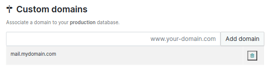

  • Agrega el dominio de alias a la base de datos
    • Inicia sesión en la base de datos y abre la aplicación Ajustes.
    • En el campo Dominio de alias, introduce el subdominio que configuraste (por ejemplo, correo.midominio.com).
      Cómo agregar un dominio de alias en los ajustes.

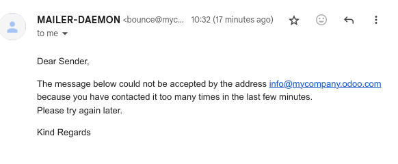

En algunos casos es posible que haya bucles infinitos de correo. Nexovate cuenta con protección contra ellos y evita que el mismo remitente envíe demasiados correos que crearían registros a un alias dentro de un periodo específico.
Una dirección de correo electrónico puede enviar hasta 20 correos electrónicos en 120 minutos de forma predeterminada. Al enviar más, estos se bloquean y el remitente recibe el siguiente mensaje:
Correo de devolución recibido después de intentar contactar demasiadas veces a un alias.

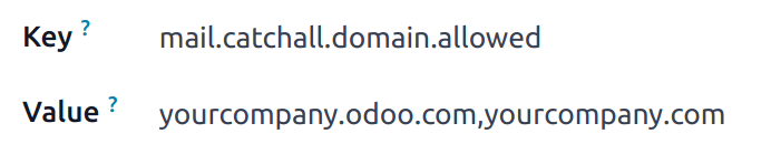

Los alias entrantes están configurados en la base de datos de Nexovate para crear registros al recibir correos electrónicos. Para ver los alias configurados en la base de datos de Nexovate, primero activa el modo de desarrollador y luego ve a Ajustes ‣ Técnico ‣ Alias.
El siguiente parámetro del sistema, mail.catchall.domain.allowed, configurado con los valores de dominios permitidos para alias separados por comas, filtra los correos dirigidos de forma correcta a los alias. Definir los dominios que permiten que el alias cree un ticket, lead, oportunidad u otro elimina falsos positivos donde solo aparece el prefijo del alias sin el dominio.
En algunos casos, se han hecho coincidencias en la base de datos de Nexovate cuando se recibe un correo electrónico con el mismo prefijo de alias y un dominio diferente en la dirección de correo electrónico entrante. Esto ocurre en las direcciones de correo electrónico del remitente, destinatario y CC de un correo electrónico entrante.
Cuando Nexovate recibe correos con el prefijo de alias comercial en el remitente, destinatario o direcciones de correo en CC (por ejemplo, comercial@ejemplo.com), la base de datos interpreta el correo de forma incorrecta como si fuera el alias completo comercial, con un dominio distinto, y por eso crea un ticket, un lead, una oportunidad u otra cosa.
Para agregar el parámetro del sistema mail.catchall.domain.allowed primero debe activar el modo de desarrollador. Después vaya a Ajustes ‣ Técnico ‣ Parámetros del sistema y haz clic en Nuevo. Después escriba mail.catchall.domain.allowed en el campo Clave.
Después, para el campo Valor, agrega los dominios separados por comas. Luego, haz clic en (Guardar) y el parámetro del sistema se activará de inmediato.
Parámetro mail.catchall.domain.allowed del sistema configurado.
