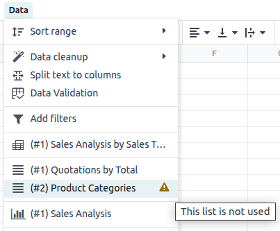

Puedes acceder a las propiedades de una fuente de datos mediante el menú Datos, donde se agrupan por tipo de fuente y se ordenan de forma ascendente según su ID. Se muestra el nombre de la fuente de datos; por ejemplo, (#1) Análisis de ventas por producto.
Hacer clic en una fuente de datos abre las propiedades relacionadas en un panel a la derecha de la hoja de cálculo.

Identificar y eliminar fuentes de datos no utilizadas¶
Para identificar y eliminar fuentes de datos no utilizadas (es decir, fuentes de datos que siguen conectadas a la hoja de cálculo pero cuyos datos se eliminaron), sigue estos pasos:
Haz clic en en la barra de menú. El panel Fuentes de datos no utilizadas se abre a la derecha de la hoja de cálculo. Las tablas dinámicas y las listas no utilizadas se muestran en sus secciones correspondientes.
De forma opcional, deselecciona las fuentes de datos que no debas eliminar y haz clic en Eliminar elementos seleccionados.

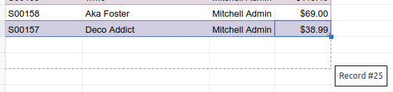

Para ver un registro individual de una lista insertada, haz clic derecho en cualquier celda de la fila correspondiente y selecciona Ver registro.
Para ver una lista de registros referenciados por una celda de una tabla dinámica insertada, haz clic derecho en la celda y selecciona Ver registros.

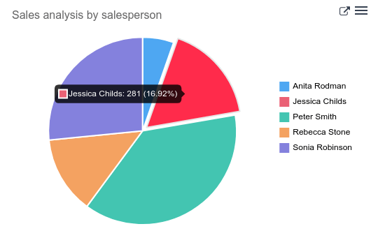

Para ver una lista de registros representados por un punto de datos de un gráfico insertado, haz clic en el punto de datos.
