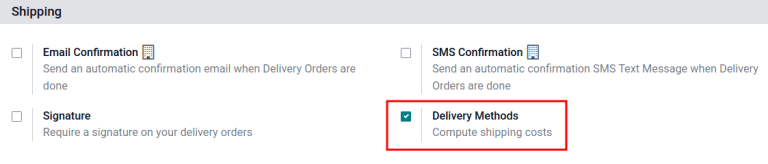

Para configurar los precios de los métodos de entrega, ve a Inventario ‣ Configuración ‣ Ajustes, activa la función Métodos de entrega en la sección Envío y después haz clic en Guardar.
Activar la función "Métodos de entrega" en los ajustes.

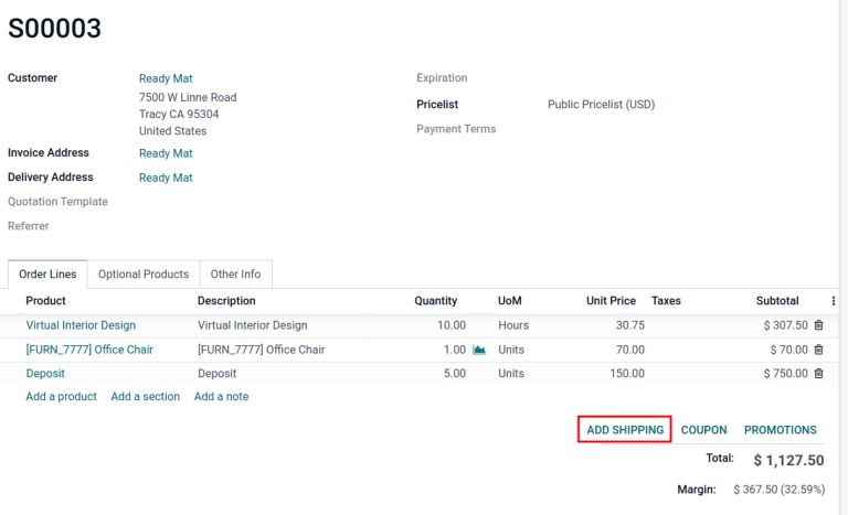

Para facturar los costos de envío en la orden de venta antes de entregar el artículo, ve a Ventas y selecciona la orden correspondiente.
En la orden de venta, haz clic en el botón Envío en la esquina inferior derecha.
Haz clic en el botón "Envío" en la esquina inferior derecha, cerca del total.

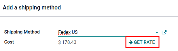

En la ventana emergente Agregar un método de envío, elige el transportista deseado en el campo Método de entrega.
Con los transportistas integrados, el precio de envío se calcula con los datos de envío en tiempo real de la integración de Nexovate; con Obtener todas las tarifas ves las tarifas de todos los métodos disponibles.
El Costo se calcula de forma automática usando el peso de los artículos en la orden. Finalmente, haz clic en el botón Agregar para cerrar la ventana.
Calcular el envío al seleccionar un método de envío.

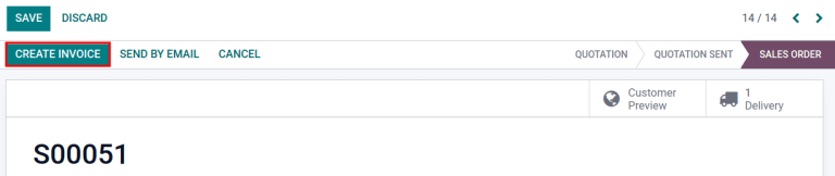

Finalmente, después de que se entregue el producto, haz clic en Crear factura y se creará una factura en la que se incluirá el costo que se agregó antes.
Mostrar el botón "crear factura".

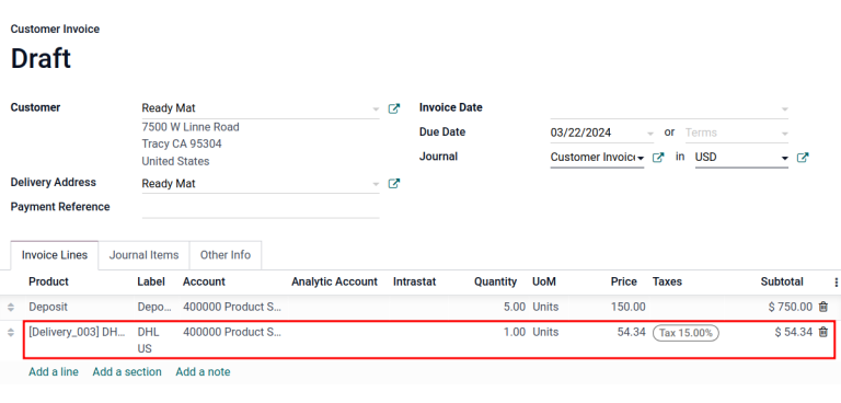

Después, haz clic en Crear y ver factura y se generará un borrador de factura, con el costo de envío incluido en la pestaña Líneas de factura.
Mostrar el producto de entrega en la línea de la factura.

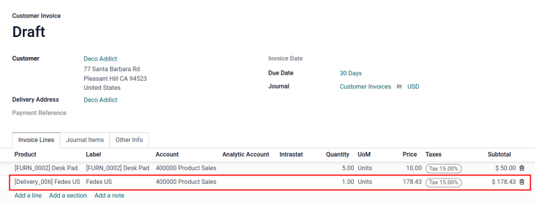

Facturar los precios de envío reales
Para modificar la factura de manera que refleje el costo de envío real, sigue los pasos anteriores para crear una factura con el producto de entrega y Precio unitario de cero.
Después, en el borrador de la factura, modifique el Precio unitario para reflejar el precio de envío real. Finalmente, haz clic en Confirmar para emitir una factura al cliente con el precio de envío ajustado.
