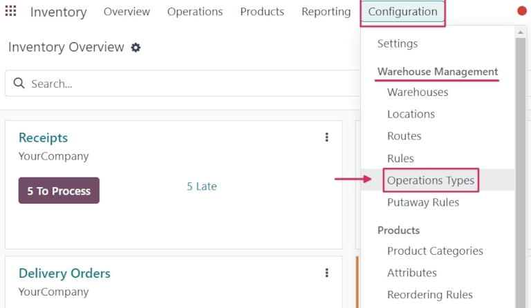

Los métodos de reserva se configuran en cada tipo de operación. Para ello, ve a Inventario ‣ Configuración ‣ Tipos de operaciones y selecciona uno o haz clic en Nuevo para crearlo.

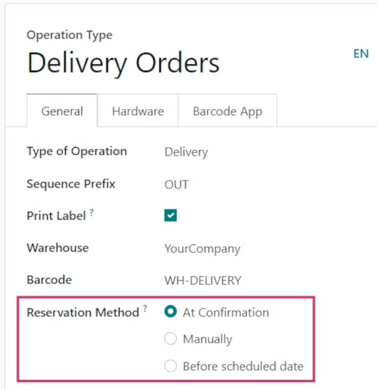

En la pestaña General del formulario de tipo de operación, localice la opción Método de Reserva, y elige qué método debe utilizarse para este tipo de operación.
El campo de método de reserva en el formulario de tipo de operación orden de envío.

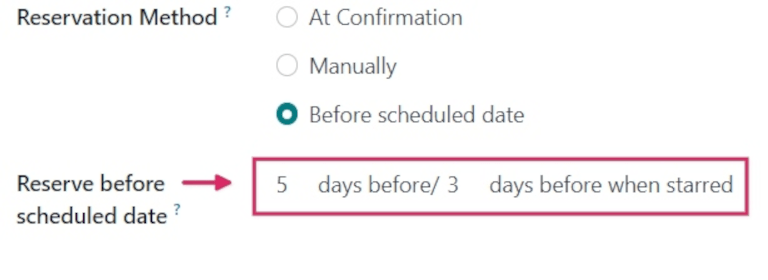

Al seleccionar el método de reservación Antes de la fecha programada aparecerá el campo Reservar antes de la fecha programada abajo. En este campo puede cambiar el número de días antes y días antes de que se destacó del número predeterminado, que es 0, al que tú prefieras.
Si cambias el valor días antes también cambiará el número máximo de días antes de la fecha programada en los que se debe reservar productos.
Cambiar el valor de días antes de que se destacó también cambia el número máximo de días antes para que los productos de un evento programado que se destacó (se puso como favorito) se deben reservar.

Los tipos de operación están remarcados en el submenú de Configuración en la aplicación Inventario.
