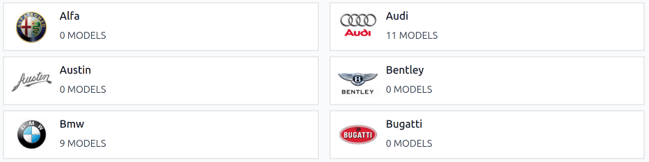

Los fabricantes se muestran en orden alfabético y cada tarjeta muestra cuántos modelos específicos están configurados para cada fabricante en particular.
Tarjeta del fabricante con la cantidad de modelos enumerados.

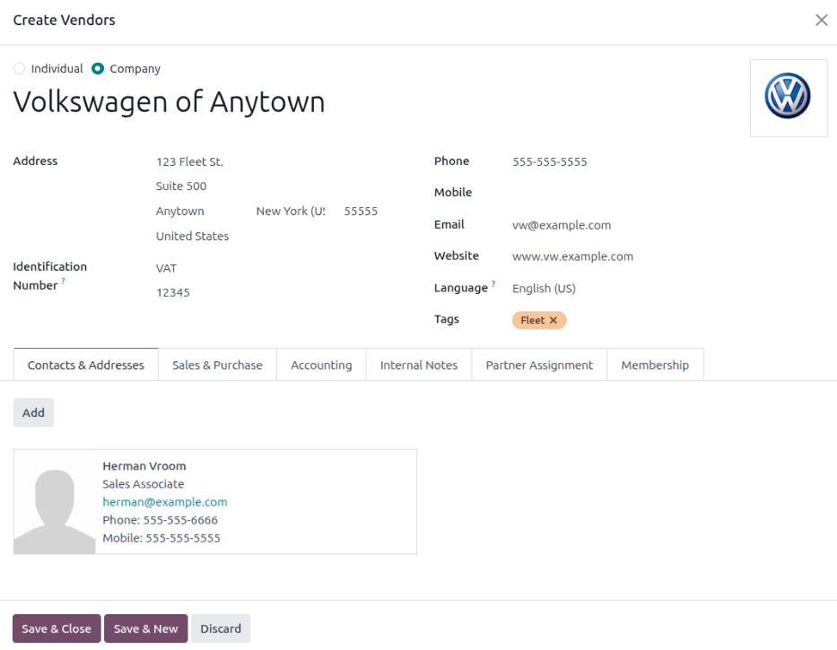

Si un proveedor todavía no está en la base de datos, agrega uno nuevo haciendo clic en Nuevo en la parte inferior izquierda de la ventana emergente Agregar: Proveedores. En el formulario Crear proveedores que aparece ingresa la información necesaria y luego haz clic en Guardar y cerrar para agregar un proveedor, o haz clic en Guardar y nuevo para agregar al proveedor actual y crear uno nuevo.
Los proveedores se almacenan en la aplicación Contactos.
Formulario de proveedor a completar al momento de agregar uno nuevo.
