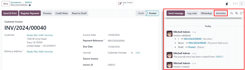

Chatter
Las actividades se pueden crear desde el chatter de cualquier registro.
Para programar una nueva actividad, haz clic en el botón Actividad ubicado en la parte superior del chatter. En la ventana emergente Programar actividad que aparece, completa el formulario para programar una actividad.
Captura de pantalla del botón de actividad en el campo del chatter.

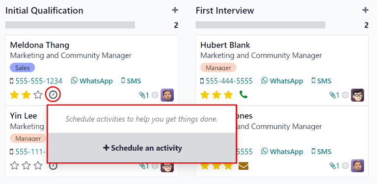

Vista de kanban
Las actividades también se pueden crear desde la vista de kanban .
Para ello, haz clic en el icono de reloj ubicado en la parte inferior de un registro.
Haz clic en + Programar una actividad y después completa el formulario de actividad programada.
Captura de pantalla de la vista kanban de un flujo de CRM y la opción para programar una actividad.
Si un registro ya tiene una actividad programada, el icono con forma de reloj cambiará por el icono que represente a la actividad que se programó. Para programar otra, solo haz clic en el icono del tipo de actividad.

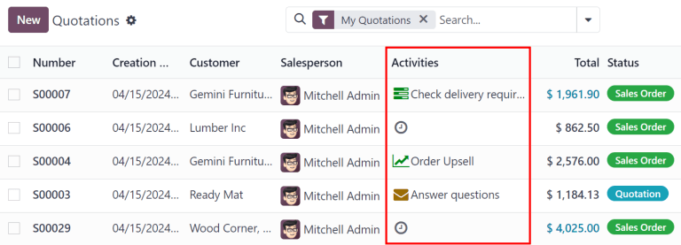

Vista de lista
Las actividades también se pueden crear desde la vista de lista .
Haz clic en el icono (ajustes) ubicado en la parte derecha de la fila superior para abrir la columna Actividades en caso de que esté oculta.
Después, haz clic en el icono de reloj que aparece en el registro en el que quieres agregar la actividad y luego haz clic en + Programar una actividad. Completa el formulario correspondiente que aparece.
Captura de pantalla de la vista de lista de un flujo de CRM con la opción de planear una actividad.

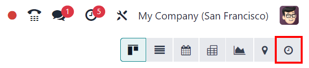

Vista de actividad
La mayoría de las aplicaciones en Nexovate tienen una vista de actividades disponible. En estos casos, aparecerá un reloj en la esquina superior derecha de la barra de menú principal junto con los otros iconos de opciones de vista.
Haz clic en el icono de reloj para abrir la vista de actividad.
Captura de pantalla del menú que aparece en la esquina superior derecha con el icono de actividades resaltado.

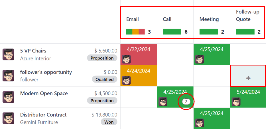

En esta vista las columnas son todas las actividades disponibles y las filas son los registros individuales.
Las actividades que aparecen en verde se deben realizar en una fecha en el futuro, las actividades que aparecen en naranja se deben realizar en la fecha de hoy y las actividades que aparecen en rojo son actividades que se debieron realizar en una fecha pasada.
Las barras de colores en cada columna representan los registros para tipos de actividad específicos y muestran un número que indica cuántas actividades están programadas para ese tipo.
Si se programan varios tipos de actividades para un mismo registro, aparecerá un número en la caja. Este número indica la cantidad total de actividades programadas.
Los colores de las actividades y la relación que tienen con la fecha limite serán los mismos en toda la base de datos de Nexovate sin importar el tipo de actividad o de vista.
Si deseas programar una actividad para un registro, pasa el cursor por encima del campo correspondiente. Haz clic en el icono (más) y después completa el formulario para programar una actividad.
Captura de pantalla de la vista de actividad de un flujo de CRM y la opción de planear una actividad.

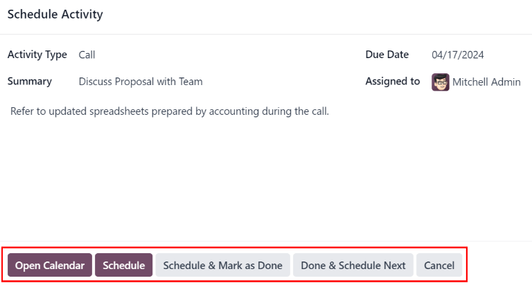

Formulario para programar actividad
Es posible programar actividades desde varios lugares, como el chatter de un registro o desde una de las vistas de una aplicación cuando están disponibles, como la de kanban, lista o de actividad.
Primero, selecciona un tipo de actividad:
  • Tareas pendientes
  • Correo electrónico
  • Llamada
  • Reunión
  • Realizar actividades
  • Documento
  • Firma
  • Aprobar
Después, ingresa la información a continuación:
  • Resumen: Agrega un título corto para la actividad, como Hablar sobre la propuesta.
  • Fecha de vencimiento: Selecciona la fecha límite de la actividad con la ventana emergente de calendario.
  • Asignado a: Este campo incluirá el nombre del usuario que esté creando la actividad de forma predeterminada. Si necesitas asignar la actividad a un usuario diferente, selecciónalo con el menú desplegable.
  • Registrar una nota: Agrega cualquier información adicional para la actividad en este campo.
Captura de pantalla de los leads en CRM y la opción para planear una actividad.
Haz clic en Guardar para programar la actividad y agrega la actividad al chatter en las Actividades planeadas. Haz clic en Marcar como hecho para agregar los detalles de la actividad al chatter en Hoy.

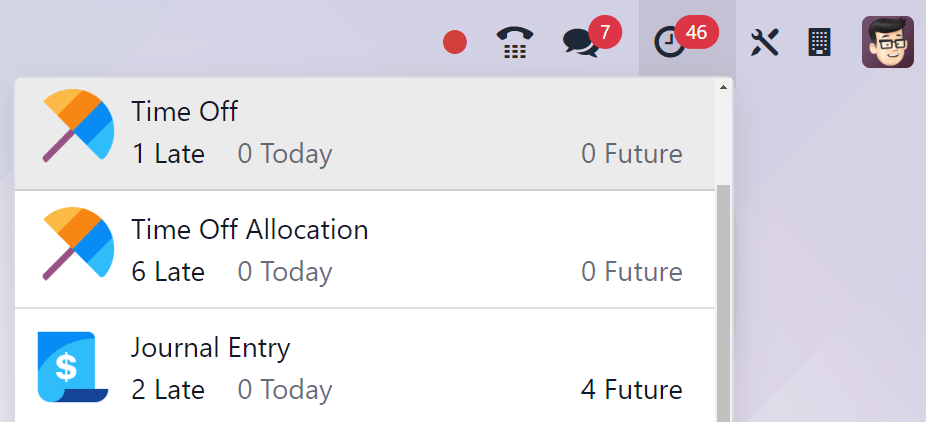

Todas las actividades programadas
Para ver la lista completa de las actividades organizadas por aplicación, haz clic en el icono de reloj ubicado en la esquina superior derecha en el menú del encabezado.
Si se programa cualquier actividad, el número de actividades aparecerá dentro de un círculo rojo en el reloj.
Todas las actividades de cada aplicación están divididas en subsecciones que indican en qué parte de la aplicación se debe completar la actividad. Cada subsección muestra el número de actividades programadas que están atrasadas, que vencen hoy o que están programadas para el futuro.
En la aplicación Vacaciones, una actividad está programada en el tablero Todo el tiempo personal y seis actividades están programadas en el tablero Asignaciones.
Estas solicitudes aparecerán en dos listas separadas en el menú desplegable de todas las actividades: una se llamará Tiempo personal y la otra Asignación de tiempo personal.
Captura de pantalla de la lista de actividades a la que se puede acceder desde la barra de menú principal.

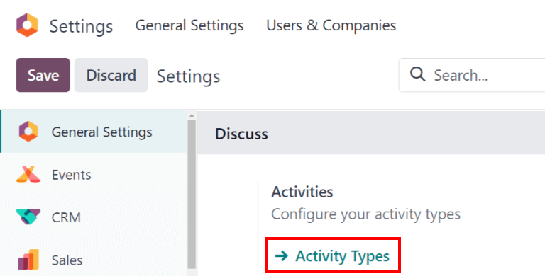

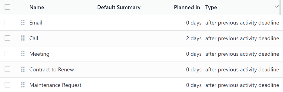

Tipos de actividades
Para ver los tipos de actividades configurados en la base de datos, ve a Ajustes ‣ sección de Conversaciones ‣ Actividades ‣ Tipos de actividad.
Captura de pantalla en la que se resalta el botón de tipo de actividades en la aplicación Ajustes en la sección Conversaciones.
Esto te llevará a la página Tipos de actividad, donde podrás encontrar los tipos de actividad que existen.
Las aplicaciones individuales tienen una lista de tipos de actividad específicas para esta aplicación. Por ejemplo, para ver y editar las actividades disponibles en la aplicación CRM debes ir a CRM ‣ Configuración ‣ Tipos de actividad.
Captura de pantalla de los tipos de actividades que ya están configurados y disponibles.
Editar tipos de actividades
Para editar un tipo de actividad existente, haz clic en el tipo de actividad para cargar el formulario correspondiente.
Haz los cambios deseados en el formulario del tipo de actividad. El formulario se guardará en automático, pero también puedes guardarlo de forma manual en cualquier momento con la opción Guardar de forma manual, que tiene el icono (subir a la nube), en la esquina superior izquierda de la página.

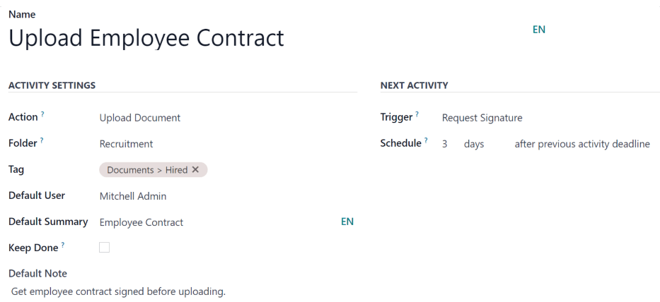

Crear un nuevo tipo de actividad
Para crear un tipo de actividad nuevo, haz clic en Nuevo en la página Tipos de actividad y se cargará un formulario de tipo de actividad en blanco. Ingresa un Nombre para el tipo de actividad en la parte superior del formulario e ingresa la información a continuación en el formulario.
Sección de ajustes de actividad
  • Acción: Con el menú desplegable podrás seleccionar una acción relacionada a este nuevo tipo de actividad. Algunas acciones activan comportamientos específicos una vez que se programa una actividad, como:
    • Subir documento: Si seleccionas esta opción, se agregará un enlace para subir un documento directamente al chatter de la actividad planeada.
    • Llamada: Si seleccionas esta opción, la información de la llamada estará registrada en el chatter y aparecerá en los registros pertinentes.
    • Reunión: Si seleccionas esta opción, el sistema creará una reunión en el chatter y aparecerá en los registros pertinentes.
    • Firma: si se selecciona, se pueden enviar solicitudes de firma desde el chatter.
    Los tipos de actividades disponibles dependen de las aplicaciones que tenga instaladas en la base de datos.
  • Carpeta: Selecciona una carpeta específica en la que se debe guardar el documento. Este campo solo aparece si en el campo Acción seleccionas la opción Subir documento.
  • Usuario predeterminado: En el menú desplegable selecciona el usuario al que se le asignará la actividad de forma automática cuando se programe este tipo de actividad. Si dejas este campo en blanco, la actividad se le asignará al usuario que la cree.
  • Resumen predeterminado: Escribe una nota que se deba incluir siempre que se cree este tipo de actividad.
    La información en los campos Usuario predeterminado y Resumen predeterminado se incluyen cuando se crea la actividad. Sin embargo, puedes editar estos campos antes de programar o guardar la actividad.
  • Mantener actividades hechas: Marca esta casilla si quieres que las actividades que se marquen como Hechas sigan siendo visibles en la vista de actividades.
  • Nota predeterminada: Ingresa cualquier nota que deba aparecer con la actividad.
Sección de siguiente actividad
Puedes establecer que se sugiera o active otra actividad. Para hacerlo debes configurar la sección Siguiente actividad.
  • Tipo de encadenamiento: En el menú desplegable puedes seleccionar Sugerir siguiente actividad o Activar la siguiente actividad. Dependiendo de la opción que selecciones, se mostrará el campo Sugerir o Activar.
    El campo Tipo de encadenamiento no aparecerá si se seleccionas la opción Subir documento en el campo Acción.
  • Sugerir o Activar: Este campo dependerá de lo que selecciones en Tipo de encadenamiento y puede ser Sugerir o Activar. Con el menú desplegable selecciona la actividad que se debe recomendar o programar después de realizar el tipo de actividad.
  • Programar: Configura cuándo se sugerirá o activará la siguiente actividad.
    Primero, ingresa un valor numérico en el que se indique cuándo se sugerirá o activará la siguiente actividad.
    A un lado de este campo encontrarás el campo Días, que es la opción predeterminada, haz clic en ella para mostrar un menú desplegable. En la lista que aparezca podrá seleccionar la opción de tiempo que quieras, días, semanas, o meses.
    Por último, en el menú desplegable selecciona si una actividad se programará o activará después de la fecha límite de la actividad anterior o después de la fecha de finalización.
Captura de pantalla de un formulario de nueva Actividad con todos los campos llenos.
