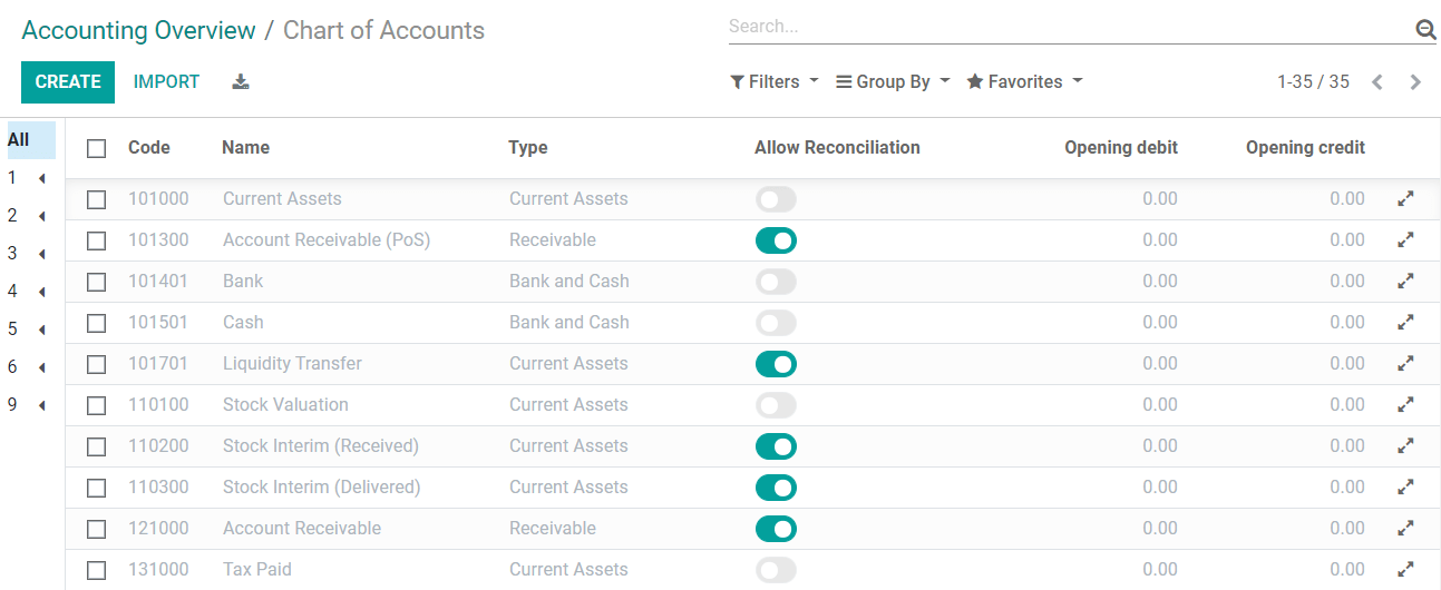

Plan de cuentas
El plan de cuentas es la base de todos los registros contables, por lo que debes crearlo antes que los demás registros de la base de datos. Cada localización fiscal incluye un plan de cuentas estándar, pero la mayoría de las empresas tienen su propio plan de cuentas con sus propias cuentas. Es probable que algunas de estas cuentas tengan la misma función que algunas cuentas estándar de Nexovate, pero que tengan un nombre o código diferente. Otras cuentas quizá no tengan una cuenta equivalente en el plan de cuentas estándar de Nexovate. Debes gestionar estos dos tipos de cuentas de forma distinta:
  • Si una cuenta de tu plan tiene una cuenta equivalente en el plan de cuentas estándar de Nexovate, solo edita el nombre o código de la cuenta estándar de Nexovate para que coincida con el tuyo.
  • Si una cuenta de tu plan no tiene una cuenta equivalente en el plan de cuentas estándar de Nexovate, créala de forma manual o impórtala.
Los códigos de cuenta, si se usan, deben ser únicos en cada plan de cuentas, así que asegúrate de que las cuentas creadas o importadas no compartan el mismo código con una cuenta existente.
