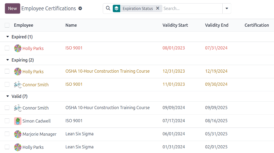

Ver certificaciones por estado de vencimiento
Si tiene varios empleados con distintas certificaciones es posible que sea difícil determinar cuáles de ellos necesitan tener sus certificaciones actualizadas en la vista desde la vista de lista predeterminada. En este caso sería útil poder consultar las certificaciones por su estado de vencimiento.
Para hacerlo, ve a la aplicación Empleados ‣ Aprendizaje ‣ Certificaciones. Luego, elimina el agrupamiento predeterminado Tipo en la barra de búsqueda. Haz clic en el icono (panel de búsqueda) y haz clic en Grupo personalizado para mostrar el menú desplegable. Haz clic en Término de la validez y haz clic fuera del menú desplegable para cerrarlo.
Después de hacerlo, todas las certificaciones se agrupan por mes de caducidad, en orden descendente, con la más antigua en la parte superior.
Los registros están clasificados por color. Las certificaciones actuales que siguen válidas aparecen en negro, las certificaciones vencidas aparecen en gris y las certificaciones que vencerán en los próximos 90 días aparecen en naranja.
La lista de certificaciones de empleados agrupadas por estado.
El periodo puede ser ya sea año, trimestre. semana o día. Para cambiar los grupos de periodos de tiempo presentados, haz clic en la barra de búsqueda, haz clic en Término de la validez y selecciona el periodo deseado.

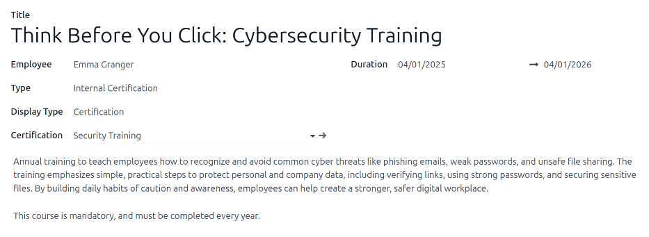

Registrar una certificación
Para registrar la certificación de un empleado, ve a la aplicación Empleados ‣ Aprendizaje ‣ Certificaciones. Haz clic en Nuevo para abrir un formulario vacío de certificación en el que deberás completar la siguiente información:
  • Empleado: Con el menú desplegable selecciona al empleado que recibió la certificación.
  • Categoría: Selecciona el tipo de certificación que se recibirá.
  • Habilidad: Selecciona la certificación específica que se recibirá. Las opciones que se muestran cambiarán si se cambia la Categoría.
  • Nivel de habilidad: Si la certificación seleccionada tiene un conjunto de niveles de habilidad, esos niveles aparecerán en esta sección. Haz clic en un nivel para seleccionar el nivel que se logra con una certificación.
  • Validez: Establece las fechas de inicio y fin de la validez en los dos campos. De forma predeterminada, en el primer campo aparecerá la fecha actual, mientras que en el campo Hasta aparecerá Indefinido.
Cuando se hayan configurado todos los campos, haz clic en el botón Guardar. La certificación se registra para el empleado y aparece en el reporte de Certificaciones en el registro del empleado.
Un formulario de certificación llenado para un curso de seguridad OSHA de 10 horas.

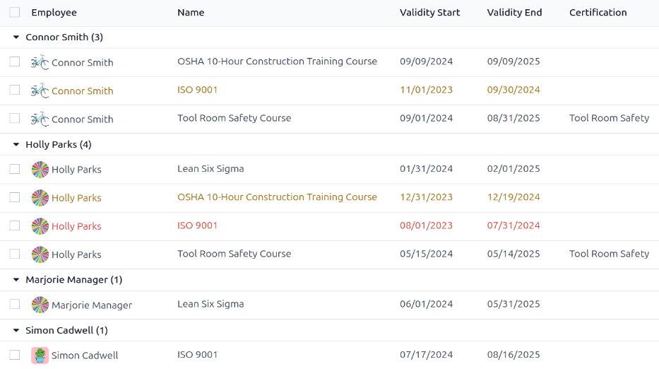

Reporte de certificaciones
Para ver un reporte de todas las certificaciones del empleado, ve a la aplicación Empleados ‣ Reportes ‣ Certificaciones.
Todas las certificaciones aparecen en una vista de lista y están agrupadas por empleado. Cada entrada de certificación muestra lo siguiente:
  • Empleado: El nombre del empleado junto con su avatar.
  • Tipo de certificación: El tipo de habilidad configurado para la certificación. Se puede ver como la categoría de la certificaión.
  • Certificación: El nombre de la certificación.
  • Inicio de la validez: La fecha en la que el empleado recibió la certificación.
  • Nivel de certificación: El nivel que el empleado logró para la certificación. Eso lo determinan los niveles configurados en el tipo de habilidad.
  • Nivel actual: El porcentaje correspondiente para el nivel de certificación que logró el empleado.
La lista de certificaciones de los empleados.
Solo los registros de certificación que tienen Certificación configurado como tipo de visualización en su formulario de certificación aparecen en el reporte de certificaciones del empleado. El resto de las certificaciones aparecen en la sección «Currículum» del formulario del empleado.
