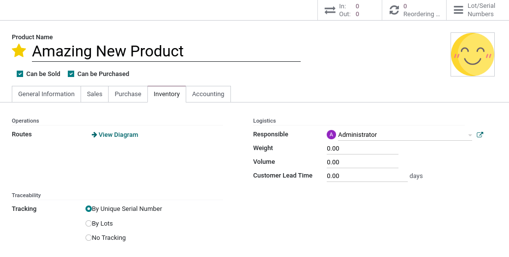

Para habilitar la trazabilidad, vaya a . Posteriormente, seleccione un producto y marque la casilla de Rastreo por número de serie único o la de Rastreo por lotes en la pestaña de Inventario.

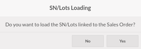

Puede importar números de serie en la aplicación Punto de venta. Para hacerlo, seleccione una orden de venta o una cotización que contenga productos a los que se les lleva seguimiento. Posteriormente, acceda a cargar los Números de lote o de serie vinculados a la orden de venta.

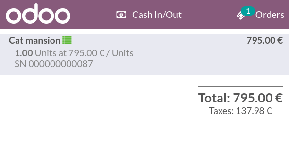

Los números de rastreo importados aparecen debajo de los productos rastreados. Puede modificarlos al hacer clic en botón de vista de lista junto a los productos.

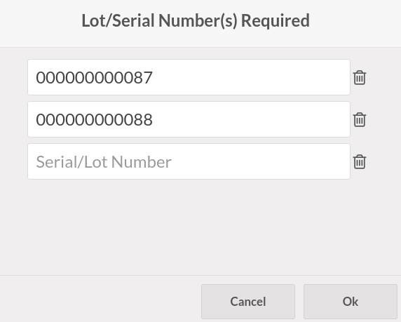

Si un producto rastreado está disponible en su PdV, agregarlo al carrito abre una venta emergente en la que puede escribir o escanear el número de serie o de lote del producto. Para agregar más de uno del mismo producto rastreado, haga clic en ingresar para validar y empezar una nueva línea.
Cambiar la cantidad de un producto rastreado mediante el teclado numérico cambia el color del botón de lista de vista a rojo. Hacer clic en él agrega los números de serie y de lote faltantes.
Los números de lote y de serie son necesarios en los productos rastreados, pero no son obligatorios. Esto significa que el no atribuir alguno o ninguno no inhabilita completar la venta.
