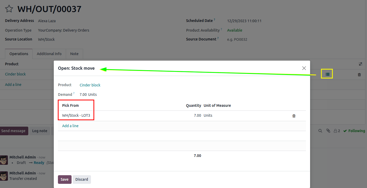

Para ver la estrategia de remoción en acción, crea una orden de entraga para siete bloques de hormigón en la aplicación Ventas, donde crearás una cotización nueva.
Haz clic en Confirmar en el formulario de la orden de venta para crear una orden de entrega. Al hacerlo, se reservarán los números de lote más recientes usando la estrategia de remoción UEPS.
Para ver los alistamientos detallados, haz clic en el enlace Detalles en el extremo derecho de la línea del producto Bloque de concreto, en la pestaña Operaciones de la orden de entrega.
El enlace de detalles se encuentra en la pestaña Operaciones de la orden de entrega.
Al hacer clic en el enlace Detalles se abrirá la ventana emergente Operaciones detalladas.
En la ventana emergente Operaciones detalladas, el campo Recolectar de se mostrará de dónde se recolectan las cantidades para cumplir con la demanda. Como la orden demandaba siete bloques de hormigón, se seleccionaron los bloques más recientes del LOTE3 con la estrategia de remoción UEPS.
Las operaciones detalladas muestran qué lotes se están seleccionando para la recolección.
