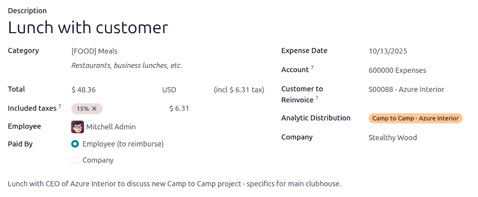

Haz clic en Nuevo y completa los siguientes campos en el formulario vacío que aparecerá:
  • Descripción: Escribe una descripción corta para el gasto. Debe ser concisa e informativa, como Comida con cliente u Hotel para feria comercial.
  • Categoría: Usa el menú desplegable para elegir la categoría de gasto que más se relaciona con el mismo.
  • Total: introduzca el importe total pagado por el gasto de una de estas dos formas:
    1. Si el gasto corresponde a un solo artículo o gasto, y la categoría seleccionada correspondía a un solo artículo, escribe el costo en el campo Total (el campo Cantidad está oculto).
    2. El precio unitario aparecerá si el gasto corresponde a varios artículos o gastos iguales con precio fijo. Escribe el número de unidades en el campo Cantidad y el costo total se actualizará de forma automática. El costo total aparece en Cantidad.
      Un empleado recibió un dólar por cada kilómetro manejado por trabajo. La categoría es [KIL] Kilometraje. El precio unitario se completa con $1.00 de forma automática , que es el costo por kilómetro configurado para la categoría [KIL] Kilometraje. La cantidad es 48, que es el número de kilómetros manejados, y el total se calcula en $48.00.
  • Impuestos incluidos: Si configuraste impuestos en la categoría de gastos seleccionada, el porcentaje y el importe aparecerán de forma automática después de ingresar el total o la cantidad.
    Al configurar un impuesto en una categoría de gasto, el valor en Impuestos incluidos se actualizará en tiempo real a medida que se actualice el total o la cantidad.
  • Empleado: Usa el menú desplegable para seleccionar a la persona asociada con el gasto.
  • Pagado por: Haz clic en el botón de opción para indicar quién pagó el gasto y debe recibir un reembolso. Elige Empleado (a reembolsar) o Empresa. Es posible que este campo no aparezca, esto depende de la categoría de gasto seleccionada.
  • Fecha del gasto: Selecciona la fecha en la que realizó el gasto con el calendario que aparece al hacer clic en este campo.
  • Cuenta: Si la categoría seleccionada tiene vinculada una cuenta específica, esta aparecerá en el campo Cuenta. De lo contrario, la cuenta predeterminada 600000 Gastos completará este campo. Si quieres usar otra cuenta, elige la cuenta donde quieres registrar el gasto.
  • Cliente a refacturar: Si el gasto lo paga un cliente y la categoría permite refacturar los gastos, selecciona la orden de venta y el cliente a facturar con el menú desplegable. Todas las órdenes de venta muestran la orden de venta y la empresa correspondiente a la misma. Después de guardar el gasto, el nombre del cliente desaparece y en el gasto solo aparece la orden de venta.
    Un cliente quiere realizar una reunión presencial para hablar sobre el diseño e instalación de un edificio personalizado y acepta pagar todos los gastos relacionados con este evento, incluidos los transportes, el hotel y las comidas de quienes viajan. Todos los gastos relacionados con esa reunión muestran la orden de venta del edificio personalizado (que también referencia al cliente) como el cliente a refacturar.
  • Distribución analítica: Selecciona la cuenta en la que debe registrar el gasto desde con el menú desplegable Proyectos, Departamentos o ambos. Puede usar varias cuentas para cada categoría en caso de que sea necesario. Escribe el valor porcentual junto a cada cuenta para ajustar el porcentaje.
  • Empresa: En una base de datos multiempresa, selecciona la empresa en la que registrarás el gasto con el menú desplegable. La empresa actual completa este campo de forma predeterminada.
  • Notas…: Escribe las notas necesarias para aclarar el gasto en este campo.
Un formulario de gastos completado para la comida de un cliente.

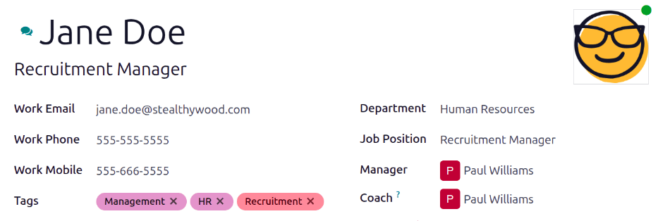

Por seguridad, Nexovate solo acepta correos electrónicos autenticados de empleados al crear un gasto a partir de un correo. Para confirmar la dirección de correo autenticada de un empleado, ve a su ficha en la aplicación Empleados y consulta el correo de trabajo que aparece debajo del nombre.

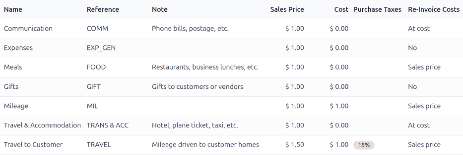

Para revisar el código de referencia de una categoría de gasto, ve a Gastos ‣ Configuración ‣ Categorías de gastos. Los códigos de referencia aparecen en la columna Referencia.
Para agregar un código de referencia a una categoría de gastos, haz clic en la categoría para abrir su formulario y escribe el código de referencia en el campo Referencia.
Categorías de referencia que aparecen en la vista principal de categorías de gastos.
