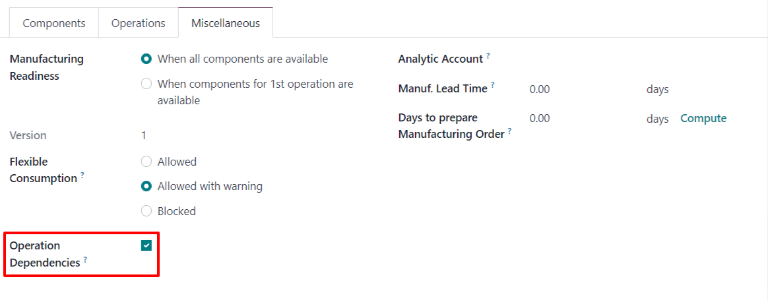

Abre la pestaña Varios de la lista de materiales y selecciona la casilla Dependencias de las operaciones. La opción Bloqueada por aparecerá en el menú (ajustes) de la pestaña Operaciones.
La casilla Dependencias de operación en la pestaña "Varios" de una lista de materiales.

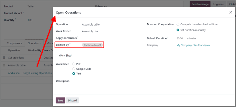

En la línea de la operación que debe estar bloqueada por otra operación, haz clic en el campo Bloqueada por. Se abre la ventana emergente Abrir: Operaciones. En el campo Bloqueada por, selecciona la operación bloqueante que debe completarse antes de la operación bloqueada. Haz clic en Guardar para guardar los cambios en la orden de trabajo.
El campo desplegable "Bloqueada por" de una operación en una lista de materiales.

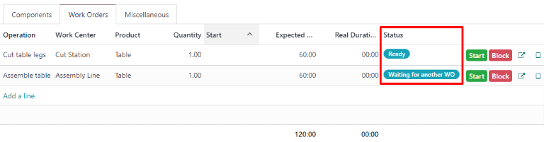

Después de confirmar la orden de fabricación, abre la pestaña Órdenes de trabajo para ver las órdenes de trabajo necesarias para completarla. Todas las órdenes de trabajo que no estén bloqueadas por otras órdenes tendrán la etiqueta Por hacer en la columna Estado.
Las órdenes de trabajo que están bloqueadas por otras órdenes mostrarán la etiqueta Bloqueado. Después de completar las órdenes de trabajo de bloqueo, la etiqueta cambiará a Por hacer.
Las etiquetas de estado para las órdenes de trabajo en una orden de fabricación.

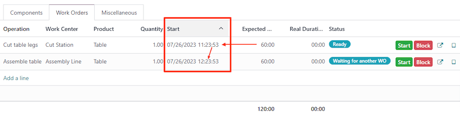

Para programar las órdenes de trabajo de la orden de fabricación, haz clic en el botón Planificar en la parte superior de la página. Después de hacerlo, el campo Fecha de inicio de cada orden de trabajo en la pestaña Órdenes de trabajo se llena con una fecha y hora de inicio programadas.
Si el campo Fecha de inicio no es visible en la pestaña Órdenes de trabajo, haz clic en el ícono (ajustar configuración) y selecciona Fecha de inicio.
Una orden de trabajo bloqueada se programa al final del período de tiempo especificado en el campo Duración esperada de la orden de trabajo que la precede.
El campo "Fecha de inicio programada" de las órdenes de trabajo en una orden de fabricación.
