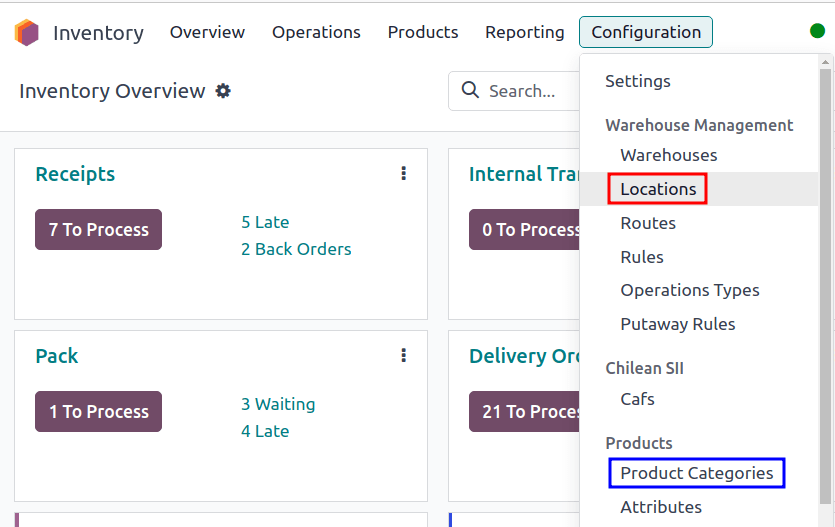

Configura las estrategias de remoción para ubicación desde Inventario ‣ Configuración ‣ Ubicaciones y selecciona una. En el formulario de ubicación elige alguna de las opciones en el menú desplegable Estrategia de remoción.

Configura las estrategias de remoción en las categorías de producto desde Inventario ‣ Configuración ‣ Categorías y selecciona la categoría correspondiente. Después, elige una estrategia de remoción en el menú desplegable Estrategia de remoción forzada.

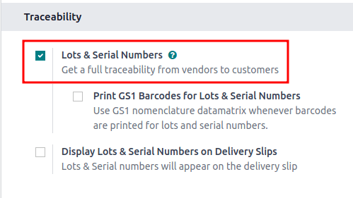

Números de lote y de serie
Los lotes y números de serie diferencian productos idénticos y permiten rastrear datos como la fecha de llegada o de vencimiento. Para activar esta función, ve a Inventario ‣ Configuración ‣ Ajustes y selecciona la casilla Números de serie y lote en la sección Trazabilidad.
Habilitar números de lote y de serie.
Asegúrate de que el producto esté rastreado por lotes o números de serie. Ve al formulario del producto a través de Inventario ‣ Productos ‣ Productos y selecciónelo. En el formulario del producto, ve a la pestaña Inventario y, en el campo Seguimiento, elige las opciones Por número de serie único o Por lotes.
Después de habilitar estas funciones es importante que asigne números de serie o lotes a los productos mediante un ajuste de inventario o durante la recepción de productos.

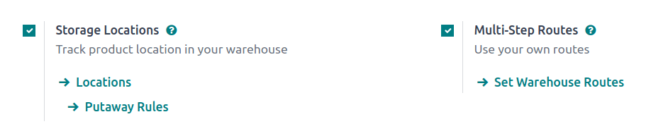

Ubicaciones y rutas
Las ubicaciones de almacenamiento y las rutas multietapa son funciones necesarias para configurar todos los tipos de estrategias de remoción en una ubicación. Estas funciones son obligatorias para la estrategia de ubicación más cercana, ya que se aplica a nivel de ubicación.
Para activar estas funciones, ve a Inventario ‣ Configuración ‣ Ajustes y, en la sección Almacén, selecciona Ubicaciones de almacenamiento y Rutas multietapa.
Habilitar las funciones de ubicación y rutas.

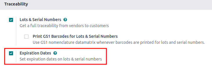

Fecha de vencimiento
Activa la función de fecha de caducidad para rastrear fechas de vencimiento, fechas de consumo preferente, fechas de retiro y fechas de alerta en un lote o número de serie desde Inventario ‣ Configuración ‣ Ajustes.
En la sección Trazabilidad, verifica que la función Números de serie y lotes esté activa y luego selecciona la casilla Fechas de vencimiento para habilitarla.
Habilitar la función de fechas de vencimiento para la estrategia FEFO.

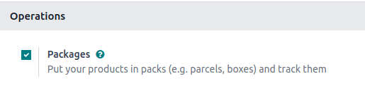

Paquetes
La función Paquetes se utiliza para agrupar productos y es necesaria para la estrategia de remoción de menos paquetes.
Ve a Inventario ‣ Configuración ‣ Ajustes y selecciona la casilla Paquetes para habilitar la función correspondiente.
Habilitar la función Paquetes.
