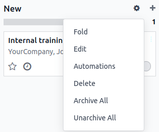

  • Es posible crear reglas de automatización desde cualquier etapa de kanban al hacer clic en el icono (Ajustes) que aparece al pasar el cursor sobre el nombre de la etapa de kanban y luego seleccionar Automatizaciones. En este caso, el activador está configurado con la opción La etapa es de forma predeterminada, pero puedes cambiarla si es necesario.
    Captura de pantalla de un menú con la opción para crear automatizaciones en una etapa de kanban.

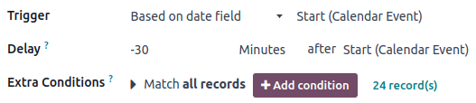

Para configurar un activador de condiciones de tiempo, primero activa el modo de desarrollador y sigue estos pasos:
  1. Selecciona el activador adecuado dentro de la categoría Condiciones de tiempo. Si eliges el activador Según el campo de fecha, selecciona el campo de fecha correspondiente.
  2. Configura el retraso para definir la fecha y hora de ejecución de las acciones. Ingresa la cantidad de minutos, horas, días o meses tras los cuales debe activarse la acción. Si elegiste el activador Según el campo de fecha, la acción puede activarse después o antes del campo de fecha seleccionado.
  3. De forma opcional, agrega las condiciones que el registro debe cumplir antes o después de que el sistema active la regla.

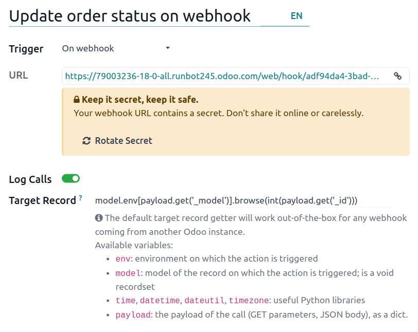

Externo
Activa acciones automatizadas basadas en un evento específico en un sistema o aplicación externa mediante un webhook.
Después de configurar el webhook en Nexovate, donde generarás la URL del webhook y definirás el registro de destino, debes implementarlo en el sistema externo.
Te recomendamos hablar con un desarrollador, arquitecto de soluciones o cualquier otro perfil técnico antes de usar webhooks y durante todo el proceso de implementación. Si no configuras los webhooks de forma correcta, estos pueden afectar la base de datos de Nexovate y revertir los cambios puede tomar tiempo.
Captura de pantalla del ejemplo de un activador con la opción "Según el campo de fecha" seleccionada.
También puedes configurar una acción automática que envíe datos al webhook de un sistema externo cuando ocurre un evento en tu base de datos de Nexovate.

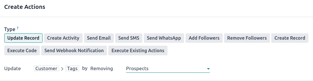

Si quieres que la acción automática elimine una etiqueta del registro del cliente, configura el campo Actualizar con Cliente > Etiquetas, selecciona al eliminar y luego selecciona la etiqueta correspondiente.
Captura de pantalla con un ejemplo de una acción para actualizar un registro.

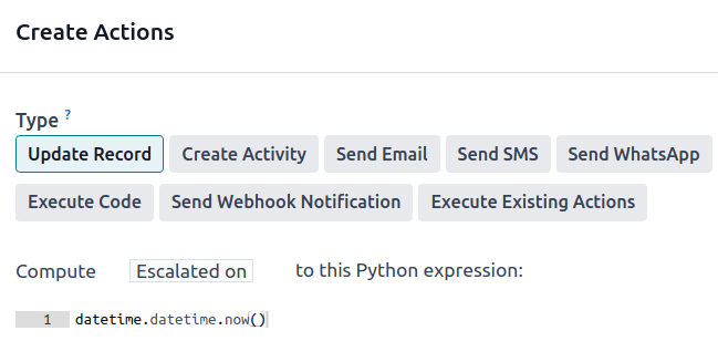

Calcular
Ingresa la expresión de Python que se usará para calcular el valor del campo.
Para configurar una regla de automatización que calcule un campo de fecha y hora personalizado, Escalado el, cuando la prioridad de una tarea se establezca en Muy alta (tres estrellas), define el disparador de la regla como La prioridad se establece en Muy alta y define la acción Actualizar registro de la siguiente manera:
Captura de pantalla de un ejemplo para calcular un campo de fecha y hora personalizado con una expresión Python.

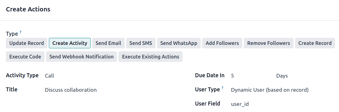

Crear una actividad
Esta acción sirve para programar una nueva actividad o, si corresponde, un plan de actividades, vinculado al registro.
Para definir la acción:
  1. Con Crear actividad seleccionado como Tipo de acción, selecciona el Plan de actividades o el Tipo de actividad adecuado.
  2. Indica la fecha límite para completar la actividad especificando una cantidad de Días, Semanas o Meses en el campo Vence en.
  3. Para un Tipo de actividad:
    • En el campo Resumen, edita el título si lo deseas.
    • Asigna la actividad a un usuario:
      • Para asignar siempre la actividad al mismo usuario, selecciona Usuario específico y, luego, elige el usuario del menú desplegable.
      • Para asignar la actividad a un rol, selecciona Rol específico y, luego, elige el rol del menú desplegable o, para crear un rol nuevo, haz clic en Buscar más y, después, en Crear nuevo.
      • Para asignar dinámicamente la actividad a un usuario vinculado al registro, selecciona Usuario dinámico. Si es necesario, cambia el campo predeterminado haciendo clic en él y, luego, selecciona o busca el campo en el selector de campos. Haz clic en el icono (flecha derecha) junto al nombre del campo para acceder a los campos relacionados, si es necesario.
    • Opcionalmente, Registra una nota para dar más información sobre la actividad.
Después de enviar una propuesta a una oportunidad con un ingreso esperado alto, quieres crear una actividad para que el líder del equipo de ventas llame al cliente potencial y aumente las posibilidades de cerrar el trato.
Para hacerlo, establece el Tipo de actividad en Llamada y el Tipo de usuario en Usuario dinámico. Haz clic en el campo de marcador de posición y selecciona Equipo de ventas; luego, haz clic en el icono (flecha derecha) y selecciona Líder de equipo.
Captura de pantalla de un ejemplo de una acción para crear una actividad.

Ejecutar código
Si tus reglas de automatización requieren la ejecución de código personalizado, toma en cuenta que los planes estándar y personalizado no incluyen el mantenimiento del código personalizado, así que eso genera cargos adicionales.
Esta acción sirve para ejecutar código Python. Puedes escribir tu código en la pestaña Código con las siguientes variables:
  • env: El entorno en el que se activa la acción.
  • model: El modelo del registro en el que se activa la acción. Es un conjunto de registros vacío.
  • record: Registro en el que se activa la acción y puede estar vacío.
  • records: Conjunto de todos los registros en los que se activa la acción en modo múltiple. Puede estar vacía.
  • time, datetime, dateutil, timezone: Bibliotecas útiles de Python.
  • float_compare: Una función de utilidad para comparar números basada en una precisión específica.
  • log(message, level='info'): Una función de registro para registrar la información de depuración en la tabla ir.logging.
  • _logger.info(message): Un registrador para emitir mensajes en los registros del servidor.
  • UserError: Una clase de excepción para generar mensajes de advertencia dirigidos al usuario.
  • Command: Los espacios de nombres de comandos x2many.
  • action = {...}: Sirve para devolver una acción.
En las pestañas Código y Ayuda encontrarás la descripción de las variables disponibles.

Enviar notificación webhook
Esta acción sirve para enviar una solicitud API POST con los valores de los campos seleccionados a la URL del webhook especificada en el campo URL.
La carga efectiva de ejemplo muestra una vista previa de los datos incluidos en la solicitud usando la información de un registro aleatorio o datos ficticios si no hay un registro disponible.
También puedes configurar una acción automática que use un webhook para recibir datos de un sistema externo cuando ocurra un evento predefinido en ese sistema.
