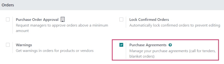

Configuración¶
Para crear solicitudes de cotización alternativas debes habilitar la función Alternativas de compras en los ajustes de la aplicación Compras. Para habilitarla, ve a . En la sección Órdenes, marca la casilla Alternativas de compras.
Haz clic en Guardar para aplicar los cambios.

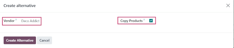

Para crear solicitudes de cotización alternativas con la solicitud original, haz clic en la pestaña Alternativas, después haz clic en Crear alternativa y aparecerá una ventana emergente.
En esta ventana selecciona al proveedor alterno al que le asignará esta cotización con el menú desplegable que está junto al campo Proveedor.
A un lado encontrará la casilla Copiar productos que está seleccionada de manera predeterminada. Cuando está activa, las cantidades del producto de la solicitud de cotización original se copian a la alterna. Deja seleccionada la casilla para esta primera cotización alternativa. Una vez que haya terminado, haz clic en Crear alternativa, esto abrirá un nuevo formulario de solicitud de cotización.

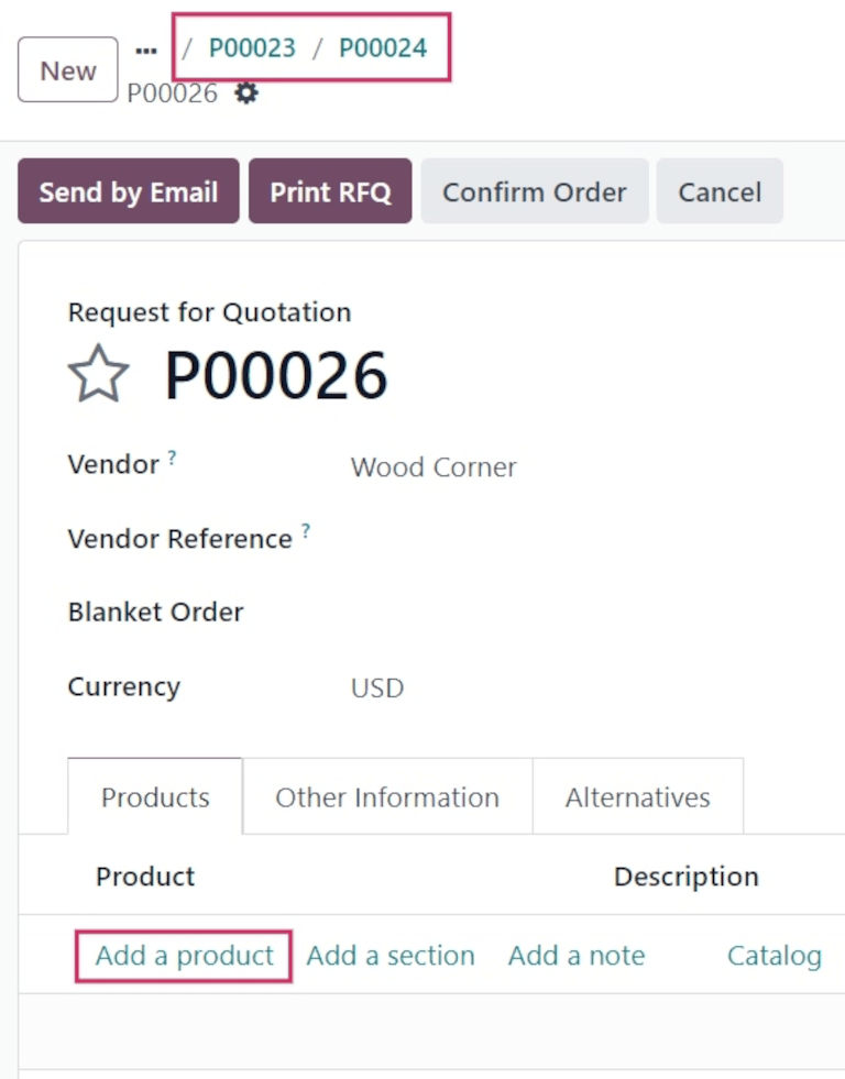

Esto crea una tercera y nueva solicitud de cotización. Sin embargo, como las cantidades de los productos de la solicitud original no se copiaron, las líneas de productos están vacías y debe agregar nuevos productos según sea necesario. Para ello, haz clic en Agregar un producto y selecciona los productos deseados del menú desplegable.

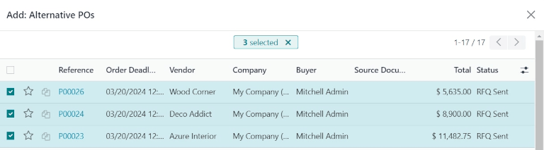

Para vincular esta solicitud de cotización a las alternativas existentes haz clic en Vincular a solicitud de cotización existente en la primera línea de la columna Proveedor.
Esta acción abre la ventana emergente Agregar: Órdenes de compra alternativas. Selecciona las solicitudes de cotización que creaste con anterioridad y haz clic en Selección. Todas estas órdenes quedan copiadas en esta solicitud de cotización y están disponibles en la pestaña Alternativas.
Si estás procesando muchas órdenes de compra y no puedes ubicar las anteriores, haz clic en el icono (flecha hacia abajo) ubicado a la derecha de la barra de búsqueda, en la parte superior de la ventana emergente.
Después, haz clic en Proveedor en la sección Agrupar por. Los proveedores aparecen en sus propias listas desplegables anidadas y puedes abrir la lista de cada proveedor para ver sus órdenes de compra abiertas.

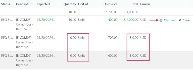

Para quitar líneas de producto de la página Comparar líneas de orden, haz clic en Cancelar en el extremo derecho de la fila de esa línea de producto.
Esta acción elimina este producto específico de las opciones a seleccionar en la página y cambia el precio total de ese producto en la página a 0.
Además, en el formulario de la solicitud de cotización que incluye ese producto, la cantidad ordenada también cambia a 0.

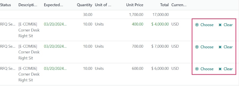

Cuando identifiques las mejores ofertas, puedes elegir los productos de forma individual con el botón Elegir ubicado al final de cada fila.
Cuando hayas elegido todos los productos que quieres, haz clic en Solicitudes de cotización (en las migas de pan de la parte superior de la página) para regresar a la vista general de todas las solicitudes de cotización.

Cuando hayas elegido los productos deseados en la página Comparar líneas de orden, puedes cancelar las solicitudes de cotización restantes, de las que no elegiste productos.
El costo en la columna Total de cada producto que no elegiste se establece automáticamente en 0 y aparece en el extremo derecho de cada fila correspondiente.

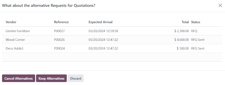

Esto hace que aparezca la ventana emergente ¿Qué pasa con las solicitudes de cotización alternativas?
Para ver el formulario detallado de una de las solicitudes de cotización de la lista, haz clic en la línea de esa cotización. Se abre la ventana emergente Abrir: Órdenes de compra alternativas, en la que puedes ver todos los detalles de esa solicitud.
Al terminar, haz clic en Cerrar para cerrar la ventana emergente.
En la ventana emergente ¿Qué pasa con las solicitudes de cotización alternativas? aparecen tres opciones: Cancelar alternativas, Conservar las alternativas y Descartar.
Haz clic en Descartar si no es necesario confirmar esta orden de compra.
Al elegir Cancelar alternativas, las solicitudes de cotización alternativas se cancelan automáticamente. Al elegir Conservar las alternativas, esas solicitudes siguen abiertas para que puedas acceder a ellas si más adelante necesitas ordenar más cantidades de producto.
Cuando hayas ordenado todos los productos, elige Cancelar alternativas desde cualquier orden de compra que esté abierta en ese momento.
Por último, con las migas de pan de la parte superior de la página, haz clic en Solicitudes de cotización para regresar a la vista general con todas las solicitudes de cotización.
