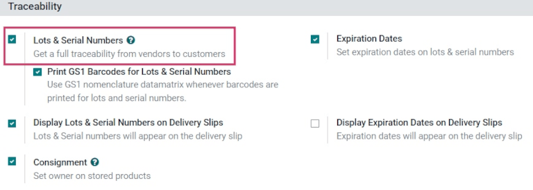

Habilitar lotes y números de serie
Debe activar la función Lotes y números de serie para poder rastrear productos con lotes y números de serie.
Para hacerlo, ve a Inventario ‣ Configuración ‣ Ajustes, baje a la sección Trazabilidad y haz clic en la casilla junto a Número de serie y lote. Después, haz clic en Guardar para guardar los cambios.
Activa las funciones de lote y número de serie desde los ajustes del inventario.

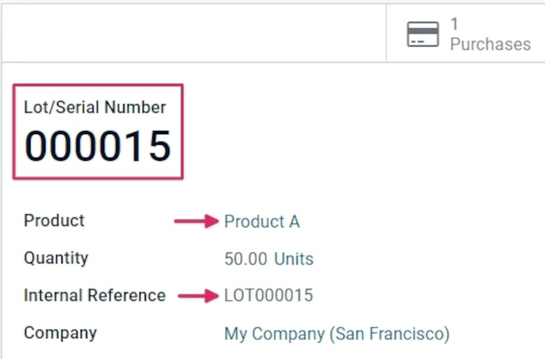

Cuándo usar lotes
Los lotes son muy útiles para productos que fabrica o recibe en grandes cantidades (como ropa y comida), además de que ayuda a saber de qué grupo salió un producto. Esto le ayudará cuando tengas que retirar un producto del mercado o al gestionar fechas de caducidad.
Lote creado con la cantidad de productos en él.
Los fabricantes asignan un número de lote a grupos de producto que tienen propiedades en común, por lo que es posible que muchos bienes compartan el mismo número de lote. Esto ayuda a identificar un número de productos dentro de un mismo grupo y permite dar seguimiento a estos productos durante todo su ciclo de vida.

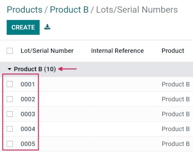

Cuándo usar números de serie
El objetivo de asignar números de serie a cada producto por separado es garantizar que sea posible identificar el historial de cada artículo mientras avanza a lo largo de la cadena de suministro. Esto puede ser muy útil para los fabricantes que ofrecen servicios posventa relacionados con los productos que venden y entregan.
Lista de números de serie para productos.
Los números de serie pueden contener muchos tipos de caracteres diferentes: números, letras, símbolos tipográficos o una mezcla de los tres.

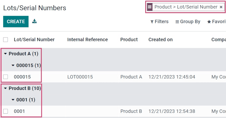

Para ver la trazabilidad completa de un producto o agruparlos por números de serie o lote, ve a Inventario ‣ Productos ‣ Números de serie/lote. De esta manera podrá ver el tablero con los números de serie y de lote.
Aquí aparecerán de forma predeterminada los productos que tengan números de serie o lotes asignados. También puede abrir la información para visualizar qué número de serie o lote tienen asignado.
Para agrupar por lotes o números de serie, primero quite todos los filtros automáticos de la barra de búsqueda en la esquina superior derecha. Después, haz clic en Agrupar por y selecciona Agregar grupo personalizado, lo que le mostrará un menú desplegable desde donde podrá seleccionar un Lote/Número de serie. Finalmente, haz clic en Aplicar.
Al hacer esto aparecerán todos los lotes o números de serie existentes y puede ampliar la vista para visualizar todos los productos que tienen ese número asignado. Para los números de serie únicos que no se volverán a usar solo debe haber un producto por número de serie.
Página de reportes con listas desplegables de lotes y números de serie.
