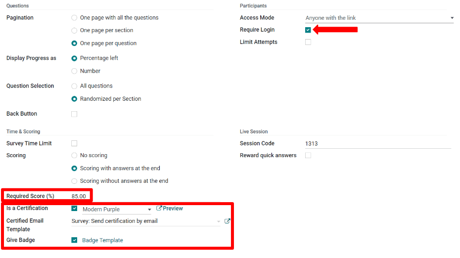

En la pestaña Opciones de la encuesta, establezca el Porcentaje del puntaje obligatorio. El porcentaje que introduzca determina el porcentaje correcto de respuestas correctas para aprobar la encuesta.
Más adelante en la pestaña de Opciones de la encuesta, los administradores de la misma también pueden convertir la encuesta en una certificación. Una certificación indica que la encuesta contiene preguntas que ponen a prueba el nivel de conocimiento del participante sobre un tema.
Al activar la opción de Es una certificación, seleccione también una Plantilla de correo electrónico de la certificación. Se enviará automáticamente la certificación usando esa plantilla de correo a los usuarios que aprobaron la encuesta con un puntaje final que sea mayor o igual al que estableció en Porcentaje de puntuación obligatorio.
En la sección Participantes puedes pedirles que inicien sesión para realizar la encuesta. Si la opción Se requiere inicio de sesión está habilitada aparecerán dos nuevas opciones: la casilla Limitar intentos que limita el número de veces que un participante puede intentar realizar la encuesta y la opción Dar insignia, ubicada en las opciones de certificación en la sección Puntaje.
Configuración del puntaje requerido (en porcentaje), el inicio de sesión requerido y la plantilla de la certificación.

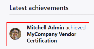

Las insignias se muestran en la sección de eLearning del portal del usuario y son una forma de establecer objetivos y premiar a los participantes por aprobar las encuestas o ganar puntos. Además del participante premiado, los visitantes del sitio web que accedan a la página de Cursos también podrán ver las insignias.
Ejemplo de cómo se ve una insignia en la sección de eLearning del sitio web.
