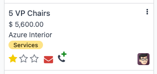

Desde la página de inicio de la base de datos, haga clic en la aplicación CRM. Asegúrese de que el Flujo esté abierto en la vista kanban. Después, en la parte superior de la pantalla, haga clic en el icono VoIP y asegúrese de que el widget VoIP esté abierto en la pestaña Siguientes actividades. Después, pase el cursor por encima de una oportunidad que tenga una llamada y haga clic en el icono (teléfono) con el icono pequeño verde más.
Una oportunidad de venta con la opción de agregar una llamada al widget de VoIP.

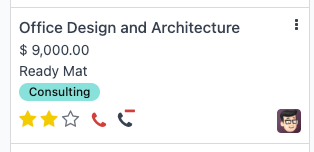

Para quitar una llamada de la pestaña Siguientes actividades, pase el cursor por encima de la oportunidad que tiene una llamada programada y haga clic en el icono rojo (teléfono) que aparece con el icono (menos).
Captura de pantalla de una oportunidad de ventas con la opción para eliminar una llamada del widget VoIP.
