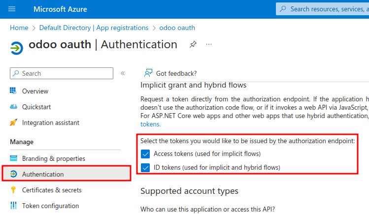

Authentication
Para editar la autenticación de la nueva aplicación haga clic en Authentication (autenticación) que se encuentra en el menú de la izquierda. Haga esto después de que se le haya redirigido a los ajustes de la aplicación después del paso previo.
Después deberá elegir qué tipo de tokens son necesarios para la autenticación OAuth. Estos tokens no son monetarios, sino tokens de autenticación que se transfieren entre Microsoft y Nexovate y además no tienen costo, solo se usan para propósitos de autenticación entre dos API. Vaya hasta la parte inferior de la pantalla y seleccione las casillas que digan Access tokens (used for implicit flows) (Tokens de acceso (para flujos implícitos)) y ID tokens (used for implicit and hybrid flows) (Tokens de ID (para flujos híbridos e implícitos)) para elegir los tokens que debe proporcionar el punto de conexión.
Ajustes de autenticación y tokens de punto de conexión.
Haga clic en Guardar para asegurar que sus cambios se guardaron.

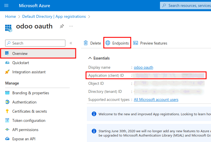

Ya que se creó y autenticó la aplicación en la consola de Microsoft Azure, ahora necesitamos obtener las credenciales. Para hacerlo, haga clic en la opción Overview  (vista general) que se encuentra en la columna de la derecha. Seleccione y copie el Application (client) ID (identificador de aplicación [cliente]) en la ventana que aparece. Pegue esta credencial en el portapapeles o un bloc de notas, ya que usaremos esta credencial en Nexovate más adelante.
Después de finalizar este paso, haga clic en Endpoints en la parte superior del menú y haga clic en el icono de copiar junto al campo Autorización del endpoint OAuth 2.0 (v2). Pegue este valor en el bloc de notas.
Identificación de aplicación y credenciales del extremo de autorización OAuth 2.0 (v2).Credenciales de autorización de endpoint para la aplicación ID y OAuth 2.0 (V2)

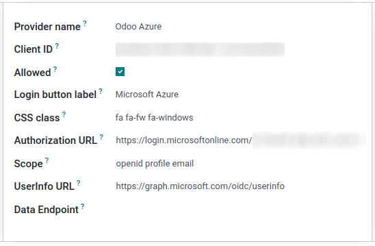

Una vez más, vaya a Ajustes ‣ Integraciones ‣ Autenticación OAuth y haga clic en Proveedores OAuth. Haga clic en Nuevo en la parte superior izquierda y escriba Azure en el nombre del proveedor.
Pegue el ID de aplicación (cliente) de la sección anterior en el campo ID del cliente. Después de completar esto, pegue el nuevo valor Autenticación de endpoint OAuth 2.0 (v2) en el campo URL de autorización.
Para el campo URL información del usuario, pegue la siguiente URL: https://graph.microsoft.com/oidc/userinfo
En el campo Enfoque, pegue el siguiente valor:openid profile email. Luego, el logo de Windows se puede usar como la clase CSS en la pantalla de inicio de sesión ingresando el siguiente valor: fa fa-fw fa-windows, en el campo Clase CSS.
Seleccione la casilla junto al campo Permitido para habilitar el proveedor OAuth. Finalmente, agregue Microsoft Azure al campo Etiqueta del botón de inicio de sesión. Este texto aparecerá junto al logo de Windows en la página de inicio de sesión.
Configuración del proveedor de Nexovate en la aplicación Ajustes.
Haga clic en Guardar para guardar los cambios y completar la configuración de la autenticación de OAuth en Nexovate.

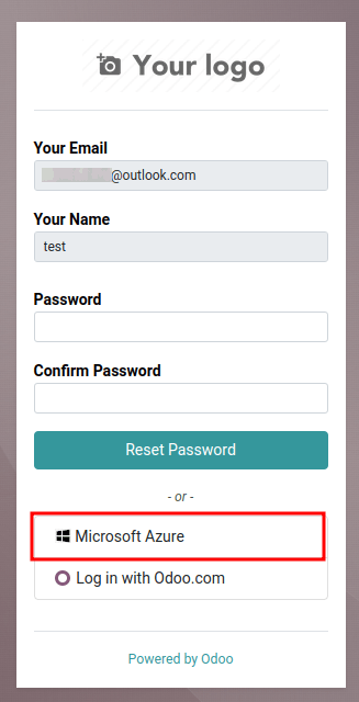

Para que un usuario inicie sesión en Nexovate usando Microsoft Azure, el usuario debe estar en la página de restablecimiento de contraseña de Nexovate. Esta es la única manera en la que Nexovate se puede vincular a la cuenta de Microsoft Azure e iniciar sesión.
Los usuarios ya existentes deben restablecer su contraseña para acceder a la página de restablecimiento de contraseña de Nexovate. En el caso de los nuevos usuarios de Nexovate, deben hacer clic en el enlace de la invitación de nuevo usuario que recibieron por correo electrónico y luego hacer clic en Microsoft Azure. Los usuarios no deben establecer una contraseña nueva.
Para iniciar sesión en Nexovate por primera vez con el proveedor Microsoft Azure OAuth vaya a la página de restablecimiento de contraseña de Nexovate (desde el enlace de la invitación de usuario nuevo). Debe aparecer una página para restablecer la contraseña. Allí, haga clic en la opción llamada Microsoft Azure, la página le redirigirá a la página de inicio de sesión de Microsoft.

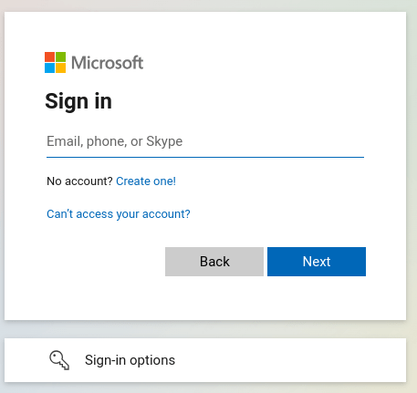

Página de inicio de sesión de Microsoft Outlook.
Escriba el correo electrónico de Microsoft y haga clic en Siguiente. Siga el proceso para iniciar sesión en la cuenta. Si activa la A2F deberá completar un paso adicional.
Ingresar credenciales de Microsoft.

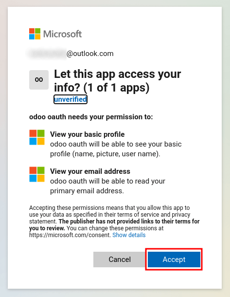

Por último, después de iniciar sesión en su cuenta, la página le redireccionará a una página de permisos donde se le solicita al usuario Aceptar las condiciones en las que se menciona que la aplicación Nexovate accederá a su información de Microsoft.
Acepte las condiciones de Microsoft para permitir el acceso a la información de su cuenta.
