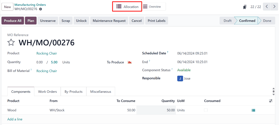

Si hay órdenes de venta y de fabricación que necesitan el producto y hay muy pocas unidades del producto a la mano para cumplir con esas órdenes, entonces aparece el botón inteligente Asignación en la parte superior de la página al confirmar la orden de fabricación.
Si hay órdenes de venta y de fabricación que necesitan el producto y hay suficientes unidades del producto a la mano para cumplir con esas órdenes, entonces el botón inteligente Asignación aparece en la parte superior de la página solo después de marcar la orden de fabricación como completada al hacer clic en Producir todo.
El botón inteligente de asignación en la parte superior de una orden de fabricación.
Si no hay órdenes de venta ni de fabricación existentes que requieran el producto, el botón inteligente Asignación no aparecerá aunque la orden de fabricación esté marcada como hecha.

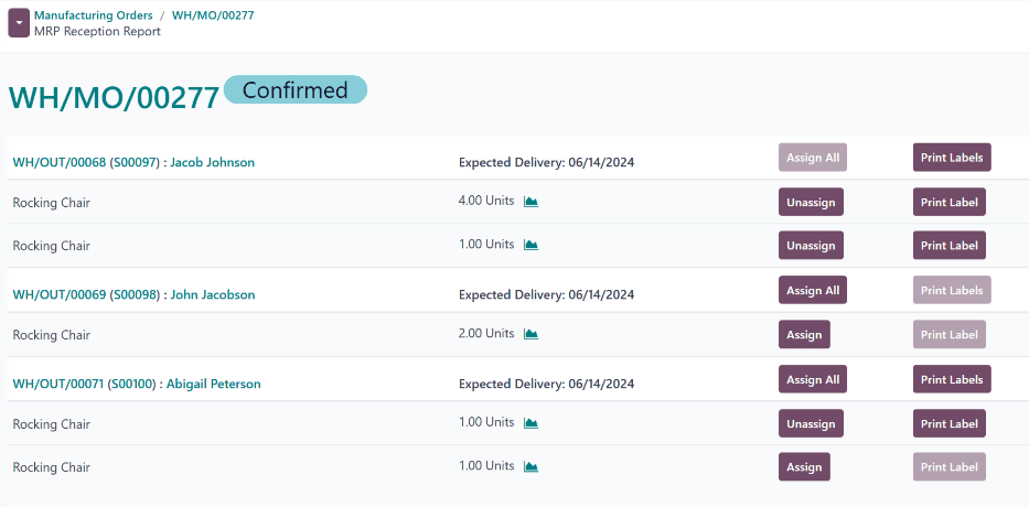

Haga clic en el botón inteligente Asignación para abrir el reporte de recepción de recursos de fabricación para la orden de fabricación. Este reporte incluye las órdenes de entrega o de fabricación abiertas dependiendo del tipo de producto producido en la orden de fabricación original.
Asignar a la orden de entrega
Si la orden de fabricación contiene un producto terminado, el reporte incluirá todas las ordenes de entrega abiertas para las que aún no se han reservado las cantidades del producto.
Se crea una orden de fabricación para producir tres unidades de una mecedora. Al hacer clic en el botón inteligente Asignación en la orden de fabricación se abre un reporte de asignación que incluye las órdenes de entrega abiertas que necesitan una o más mecedoras.
Haga clic en el botón Asignar todos a la derecha de una orden específica para asignar productos para cada cantidad requerida para cumplir con esa orden.
Si una orden requiere una cantidad de cuatro unidades del producto, y una cantidad de una unidad del producto, si hace clic en Asignar todos asignará cinco unidades del producto para cumplir con ambas cantidades.
También si hace clic en Asignar a un lado de una cantidad específica para solo asignar productos a esa cantidad, y no a ningún otro producto en esa orden.
Si una orden requiere una cantidad de cuatro unidades de un producto, y una cantidad de una unidad del producto, si hace clic en Asignar a un lado de la cantidad de una unidad, se asignará un producto a esa cantidad, pero la cantidad de cuatro unidades se quedará sin producto asignado.
MRPEl Reporte de recepción de planeación de recursos de fabricación para una orden de fabricación que contiene productos terminados.

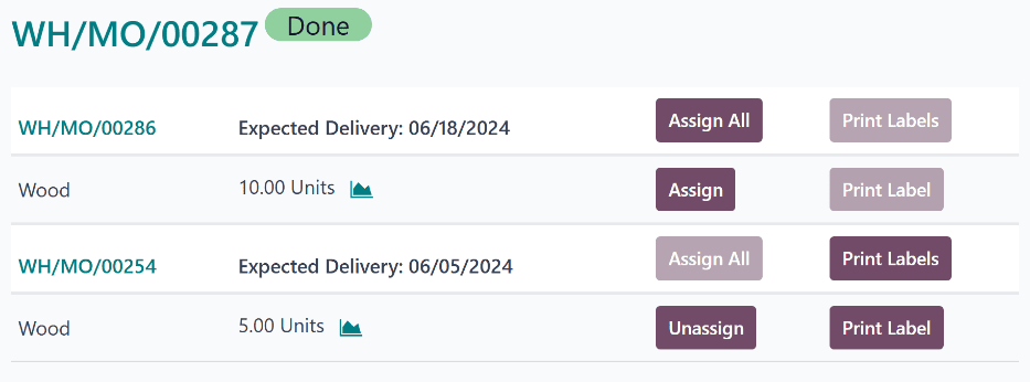

Asignar a orden de fabricación
MRPSi la orden de fabricación contiene un componente, el reporte incluirá todas las orden de fabricación abiertas para las que aún no se han reservado las cantidades del componente.
Se crea una orden de fabricación para producir tres unidades de madera que se utiliza como componente para el producto Mecedora. Al hacer clic en el botón inteligente Asignación en la orden de fabricación se abre un reporte de asignación que incluye las órdenes de fabricación abiertas de mecedoras que necesitan una o más piezas de madera.
Haga clic en el botón Asignar todos o Asignar ubicado del lado derecho de una orden de fabricación específica para asignarle componentes.
MRPEl Reporte de recepción de planeación de recursos de fabricación para una orden de fabricación que contiene componentes.
