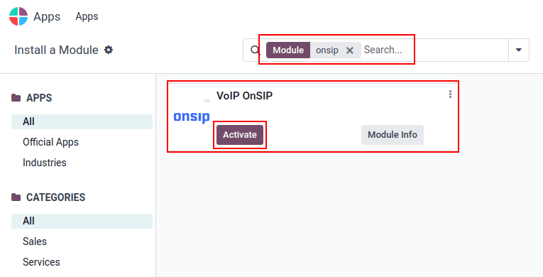

Para configurar la base de datos de Nexovate y que se conecte a los servicios de OnSIP, primero vaya a Aplicaciones desde el tablero principal de Nexovate. Luego, elimine el filtro predeterminado Aplicaciones de la barra de búsqueda y escriba OnSIP.
Después, active el módulo VOIP OnSIP.

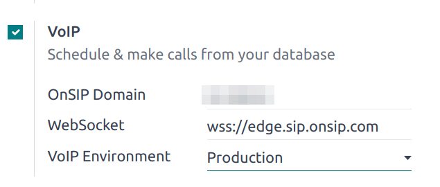

Después de instalar el módulo VOIP OnSIP vaya a Ajustes, busque la sección Integraciones y localice los campos VoIP. Luego complete esos tres campos con la siguiente información:
  • Dominio OnSIP: el dominio que se le asignó al crear una cuenta en OnSIP.
  • WebSocket: wss://edge.sip.onsip.com
  • Entorno VoIP: seleccione Producción.

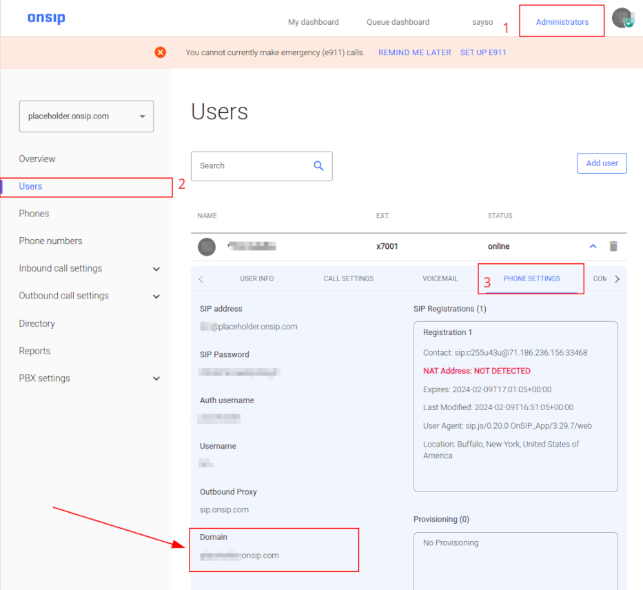

Para acceder al dominio OnSIP, vaya a OnSIP e inicie sesión. Luego, haga clic en el enlace Administradores ubicado en la parte superior derecha de la página.
A continuación, en el menú de la izquierda, haga clic en Usuarios y seleccione cualquier usuario, este se abrirá en la pestaña Información del usuario de forma predeterminada.
Haga clic en la pestaña Ajustes telefónicos para abrir las credenciales de configuración de OnSIP (es la primera columna).

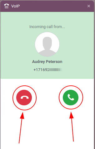

La base de datos de Nexovate también recibe llamadas entrantes que abren ventanas emergentes en Nexovate. Haga clic en el icono verde 📞 (teléfono) para responder la llamada cuando aparezcan estas ventanas emergentes.
Haga clic en el icono rojo 📞 (teléfono) para ignorar la llamada.

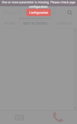

Parámetros faltantes
Si aparece el mensaje de parámetros faltantes en el widget de Nexovate, asegúrese de actualizar la ventana (o pestaña) de Nexovate e inténtelo de nuevo.

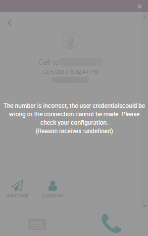

Número incorrecto
Si aparece el mensaje Número incorrecto en el widget de Nexovate, asegúrese de utilizar el formato internacional para el número, debe comenzar con el código internacional del país.
Un código del país es un código de ubicación que permite acceso al sistema telefónico del país deseado. Primero se marca el código del país y después el número deseado. Cada país tiene su propio código de país específico.
Por ejemplo, 16505555555 (donde 1 corresponde al prefijo internacional para Estados Unidos).
