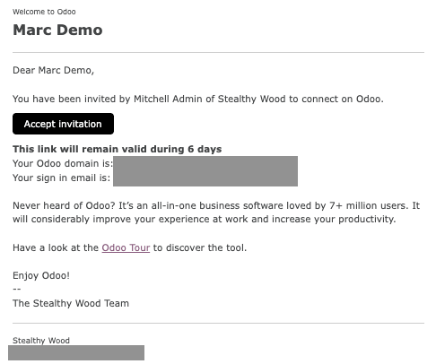

Guarde la información de forma manual después de llenar todos los campos necesarios de la página. De manera automática, se le enviará un correo electrónico de invitación al correo del usuario que aparezca en el campo Dirección de correo electrónico. El usuario deberá hacer clic en el enlace incluido en el correo electrónico para aceptar la invitación y crear un inicio de sesión en la base de datos.
Imagen del formulario del usuario con una notificación que dice que el correo de invitación ha sido enviado en Nexovate

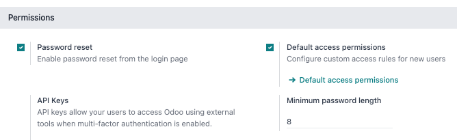

Para exigir una longitud mínima de contraseña, instala el módulo Política de contraseñas (auth_password_policy). Después, abre la aplicación Ajustes, ve a la sección Permisos e ingresa la longitud deseada en el campo Longitud mínima de la contraseña. El valor predeterminado es 8.

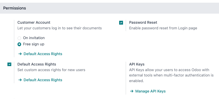

Es posible activar o desactivar el restablecimiento de contraseña desde la página de inicio de sesión. Esta acción se debe hacer por cada usuario y el ajuste está activo de forma predeterminada.
Para cambiar esta función, ve a Ajustes ‣ Permisos, activa Restablecimiento de contraseña y después haz clic en Guardar.
Captura de pantalla donde se muestra el proceso para habilitar el reestablecimiento de contraseñas en los ajustes de Nexovate.

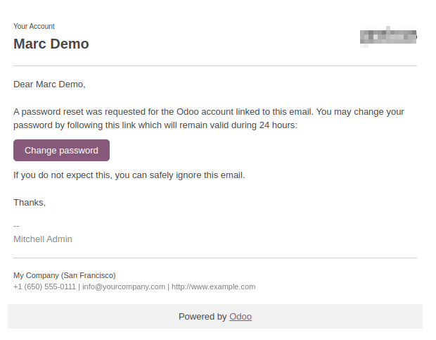

Este correo electrónico contiene todas las instrucciones necesarias para restablecer la contraseña, junto con un enlace que redirige al usuario a una página de inicio de sesión de Nexovate.
Ejemplo de un correo electrónico con un enlace para restablecer la contraseña para una cuenta de Nexovate.

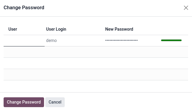

Cambiar la contraseña del usuario
Ve a Ajustes ‣ Usuarios y empresas ‣ Usuarios y selecciona un usuario para acceder a su formulario. Haz clic en el icono (Acciones) y selecciona la opción Cambiar contraseña en el menú desplegable. Nexovate primero te pide confirmar tu identidad: escribe tu propia contraseña en la ventana emergente Control de acceso y haz clic en Confirmar contraseña. Después escribe la nueva contraseña en la columna Contraseña nueva de la ventana emergente Cambiar contraseña que aparece y haz clic en Cambiar contraseña para confirmar el cambio.
Cambiar la contraseña de un usuario en Nexovate.

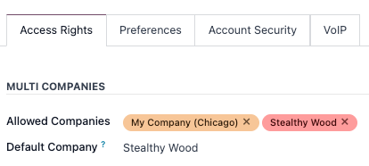

El campo Empresas del formulario del usuario determina a qué empresas puede acceder un usuario. Para configurar el acceso multiempresa, ve a Ajustes ‣ sección Usuarios ‣ Administrar usuarios. Después, selecciona al usuario deseado para abrir su formulario.
En la pestaña Permisos de acceso, en la sección Roles, configura los campos Empresas y Empresa predeterminada:
  • Empresas: Selecciona una o más empresas a las que el usuario puede acceder. Los permisos de acceso y edición del usuario dependen de los permisos que tenga asignados.
  • Empresa predeterminada: Elige la empresa que se selecciona de forma automática cuando el usuario inicia sesión. Solo puedes definir una empresa como predeterminada.
Una configuración incorrecta del acceso multiempresa puede provocar un comportamiento irregular entre las empresas. Solo los usuarios de Nexovate con experiencia deben modificar los permisos de acceso de los usuarios en bases de datos con una configuración multiempresa. Para obtener explicaciones técnicas, consulta la documentación para desarrolladores sobre company.
Imagen del formulario del usuario enfatizando el campo multiempresas en Nexovate
