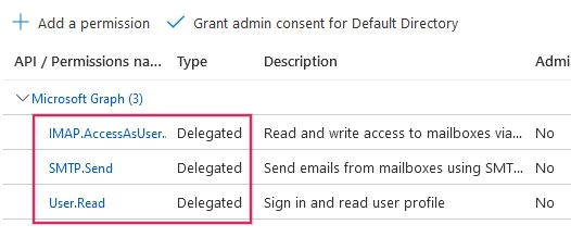

Después, define los permisos de la API . Nexovate necesita permisos específicos para poder leer (IMAP) y enviar (SMTP) correos en la configuración de Microsoft 365. Primero, haz clic en el enlace Permisos de la API ubicado en la barra izquierda del menú. Luego, haz clic en el botón (+) Agregar un permiso, selecciona Microsoft Graph en API de Microsoft más usadas y selecciona la opción Permisos delegados.
En la barra de búsqueda, busca Delegated permissions (permisos delegados) y haz clic en Add permissions (agregar permisos) para cada uno:
  • SMTP.Send
  • IMAP.AccessAsUser.All
El permiso User.Read se agregará de manera automática.
Los permisos de API necesarios para la integración con Nexovate aparecen en Microsoft Graph.

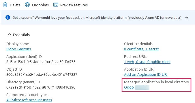

Después de agregar los permisos API regrese al Overview (resumen) de la aplicación hasta arriba del menú de la barra lateral izquierda.
Ahora, agrega usuarios a esta aplicación. En la tabla de resumen Essentials (esenciales) haz clic en el enlace llamado Managed Application in Local Directory (aplicación gestionada en el directorio local) o la última opción en el lado derecho inferior de la tabla.
Para agregar usuarios o grupos haz clic en el enlace de Managed application in local directory (aplicación gestionada en el directorio local) de la aplicación que creó.
En el menú del lado izquierdo, selecciona Users and Groups (usuarios y grupos). Después, haz clic en (+) Add User/Group (agregar un usuario o grupo). Dependiendo de la cuenta podrá agregar ya sea un grupo y un usuario o solo un usuario. En las cuentas personales solo es posible agregar usuarios.
En usuarios o grupos, haz clic en Ninguno seleccionado y agrega los usuarios o el grupo de usuarios que enviará correos desde la cuenta de Microsoft en Nexovate. Agregue a los usuarios y grupos, haz clic en Seleccionar y después asígnelos a la aplicación.

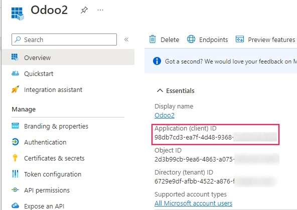

Ya que configuró la aplicación de Microsoft Azure, ahora necesita crear credenciales para la configuración en Nexovate. Estas credenciales incluyen Client ID y Client Secret. Para empezar, podrá copiar el Client ID desde la página Overview de la aplicación. El Client ID o el Application ID se encuentra bajo Display Name en la parte de Essentials del resumen de la aplicación.
Application/Client ID que se encuentra en el resumen de la aplicación.

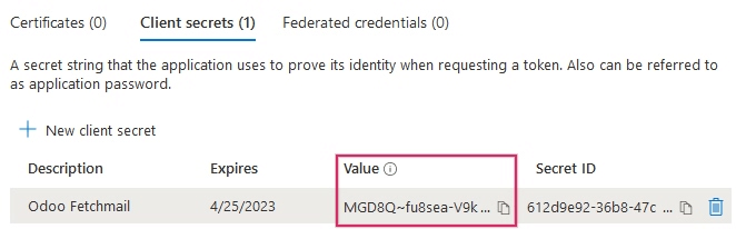

Ahora tiene que obtener el Client Secret Value (valor secreto del cliente). Para obtener este valor haz clic en el botón Certificates & Secrets (certificados y secretos) que se encuentra en el menú de la barra izquierda. Ahora tendrá que producir un Client Secret (secreto de cliente) y para hacerlo tiene que hacer clic en el botón (+) New Client Secret (nuevo secreto del cliente).
Aparecerá una ventana en la derecha con el botón Add a client secret (agregar un secreto de cliente). En Description (descripción) escriba Nexovate Fetchmail o algo que usted pueda reconocer y después agrega una expiration date (fecha de caducidad).
Si el primer secreto caduca, tendrá que configurar un secreto de cliente nuevo. Si esto ocurre, es posible que el servicio se interrumpa, así que configure esta fecha para que sea la fecha más lejana posible.
Después de que haya ingresado estos dos valores haz clic en Add (agregar). Así se crearán un Client Secret Value (valor secreto del cliente) y un ID secreto. Es importante copiar el Value (valor) o el Client Secret Value (valor secreto del cliente) en un bloc de notas ya que estos valores se encriptarán una vez que deje esta página. No necesita el Secret ID (ID secreto).
Valor secreto del cliente o valor en las credenciales de la aplicación.

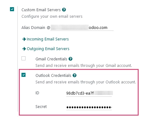

Ingresar credenciales de Microsoft Outlook.
Primero, abre la base de datos de Nexovate y ve al módulo Aplicaciones. Después, quite el filtro Aplicaciones de la barra de búsqueda y escribe Outlook. Después de eso, instala el módulo llamado Microsoft Outlook.
Después, ve a Ajustes ‣ Ajustes generales y, en la sección Correos electrónicos, verifica que la casilla Usar servidores de correo personalizados esté seleccionada. Esto mostrará una nueva opción para las credenciales de Outlook.
Guarde el progreso.
Después, copia y pega el ID (ID de la aplicación) y el secreto (valor secreto del cliente) en los campos correspondientes y haz clic en Guardar.
Credenciales de Outlook en los ajustes generales de Nexovate.

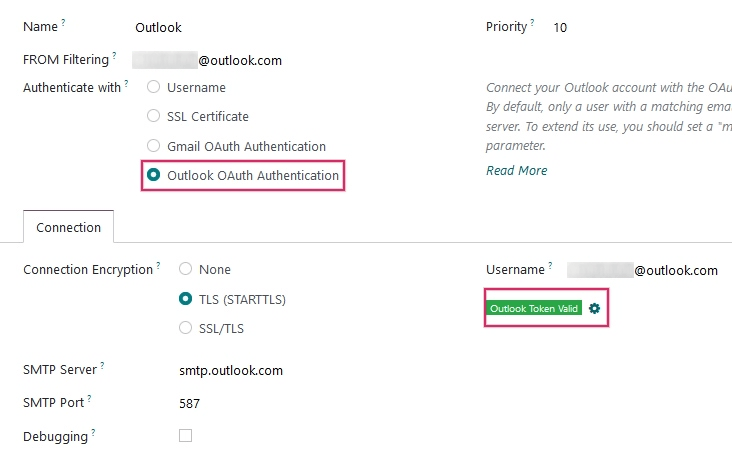

Configurar servidor de correos electrónicos salientes
En la página de los ajustes generales vaya a la parte de Servidores personalizados de correo electrónico y haz clic en el enlace Servidores de correo saliente para configurar su cuenta de Microsoft.
Crea un nuevo servidor de correo electrónico y marca la casilla de Outlook. Ahora, llena el nombre (puede ser lo que sea) y el nombre se usuario del correo electrónico de Microsoft Outlook.
Si el campo Filtro de está vacío, ingresa un dominio o dirección de correo electrónico.
Después, haz clic en Conecta tu cuenta de Outlook.

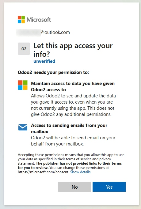

Se abrirá una nueva ventana de Microsoft para completar el proceso de autorización. Selecciona la misma dirección de correo electrónico que está configurando en Nexovate.
Página de permito para permitir el acceso entre la nueva aplicación y Nexovate.
Haz clic en sí para permitir que Nexovate acceda a su cuenta de Microsoft. Después, la página lo redireccionará de regreso al Servidor de correos salientes que acaba de crear. La configuración carga automáticamente el token en Nexovate y también aparecerá una etiqueta verde llamada Token de Outlook válido.
Indicador de que el token de Outlook es válido.
Ahora haz clic en probar conexión, debería aparecer un mensaje de confirmación. Ahora, la base de datos de Nexovate puede enviar correos seguros a través de Microsoft Outlook con la ayuda de la autenticación OAuth.
