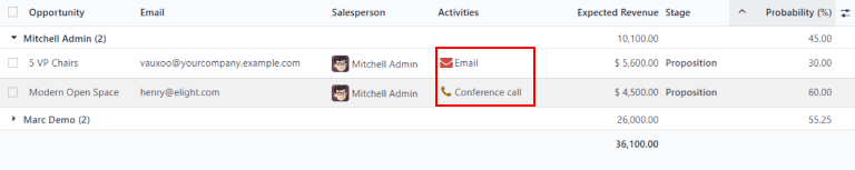

Un gerente de ventas empieza el día viendo el reporte de leads sin atender y verás lo siguiente al cambiar a la vista de lista:
Vista de lista de un reporte de Leads sin atender con las actividades resaltadas.
Mitchell, uno de los miembros del equipo, tiene dos leads en la etapa propuesta y debes hacer algunas actividades.
El icono amarillo 📞 (teléfono) indica que el lead Espacio abierto moderno tiene una actividad de llamada programada para hoy. El icono rojo ✉️ (sobre) indica que el lead 5 VP Chairs (5 sillas) tiene una actividad de correo electrónico programada que ya venció.

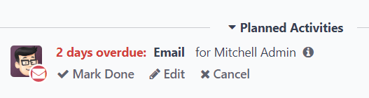

El gerente hace clic en el lead 5 VP Chairs (5 sillas) para ver el registro del lead y ver el chatter. Pueden ver que un correo electrónico se programó para enviarse hace 2 días, pero Mitchell nunca marcó la actividad como hecha.
Ejemplo de una notificación de actividad retrasada en el chatter de un lead.

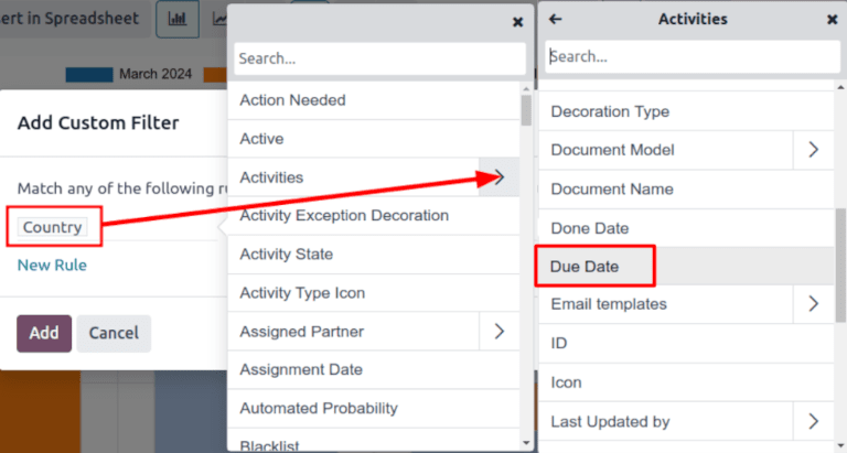

Haz clic en el primer campo para la nueva regla y escribe Actividades en la barra Buscar… o deslícese hacia abajo para buscar por la lista. Después, a un lado de Actividades haz clic en > (signo de mayor que) para abrir un menú desplegable con condiciones secundarias.
Escribe Fecha de vencimiento en la barra Buscar… o deslícese hacia abajo para buscar por la lista. Haz clic en Fecha de vencimiento para agregarla a la regla.
Filtro emergente personalizado en el que se resalta las opciones para actividades y fecha de vencimiento.

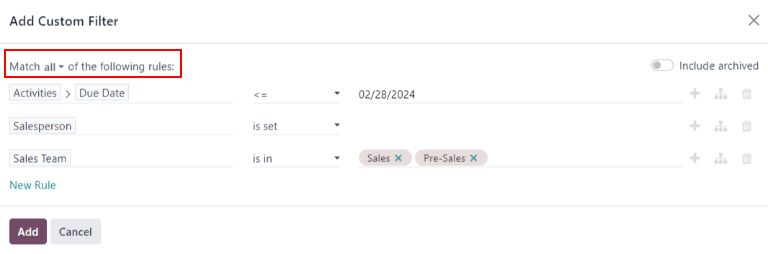

Para limitar los resultados del reporte a uno o más equipos de ventas, haz clic en Nueva regla. Después, haz clic en el primer campo de la nueva regla y escribe Equipo de ventas en la barra de búsqueda o recorre la lista hasta encontrarlo.
En el segundo campo de la regla, selecciona está en en el menú desplegable. La selección de este operador limita los resultados a los equipos de ventas seleccionados en el campo siguiente.
Finalmente, en el tercer campo, selecciona el equipo de ventas deseado del menú desplegable. Puedes agregar varios equipos de venta en este campo, donde cada parámetro se trata con un operado «or» (por ejemplo, «any») en la lógica de búsqueda.
Un ejemplo de una ventana emergente para el filtro personalizado con todas las reglas configuradas.
Un ejemplo de una ventana emergente para agregar un filtro personalizado con todas las reglas configuradas.

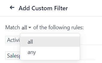

En la parte superior del formulario Agregar filtro personalizado hay una opción para que coincida con cualquiera de las reglas o con todas ellas. Para ejecutar el reporte de forma correcta solo debe incluir los registros que coincidan con todos los siguientes filtros. Antes de agregar los filtros asegúrate de que la opción Todos está seleccionada en este campo.

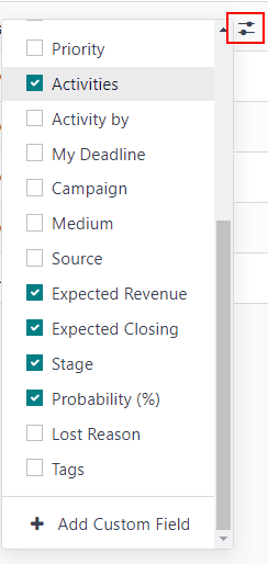

Al hacer clic en el icono (toggle) se abrirá un menú desplegable de columnas adicionales que se pueden agregar al reporte.
Algunas de las opciones que pueden beneficiar al reporte incluyen:
  • Actividades: el resumen de las actividades más recientes para este lead.
  • Cierre esperado: la fecha estimada en la que se ganará el lead.
  • Probabilidad: tasa estimada de éxito según la etapa.
