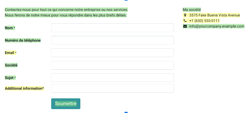

Para traducir una página del sitio web, cambia al idioma que deseas traducir y haz clic en Editar ‣ Traducir en la esquina superior derecha para activar el modo de traducción.
  • En este modo solo puedes editar el texto traducible. Cualquier otro tipo de modificación con el creador del sitio web debes hacerla mientras usas el idioma predeterminado.
  • Según el idioma que agregues, puede que parte del contenido predeterminado ya aparezca traducido. Sin embargo, el contenido que agregaste de forma manual debes traducirlo con la función Traducir.
  • Cuando el texto aparece resaltado en verde, indica que ya está traducido (de forma manual o automática). Cuando el texto aparece resaltado en amarillo, entonces aún no está traducido.
Haz clic en el botón verde junto al campo Traducido a para traducir todo el texto resaltado en amarillo de forma automática. También puedes traducir o adaptar el texto de forma manual, tanto si aparece en verde como en amarillo, al seleccionarlo y editarlo. Haz clic en Guardar cuando termines de traducir.
