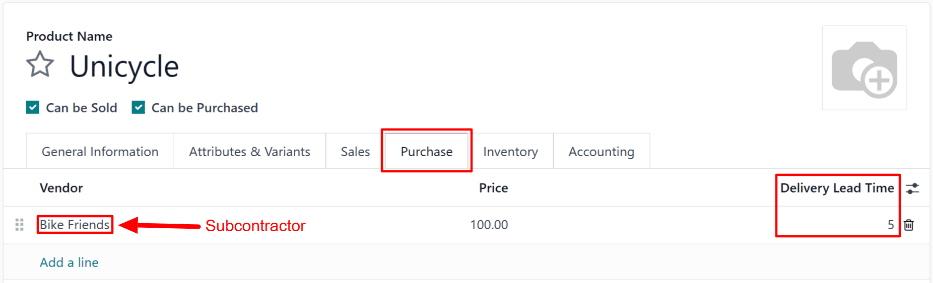

Plazo de entrega de productos
Para configurar el plazo de entrega para el subcontratista de un producto, vaya a Inventario ‣ Productos ‣ Productos y seleccione uno de estos productos.
Después vaya a la pestaña Compras de la página del producto. Si aún no hay ningún proveedor como subcontratista, haga clic en Agregar una línea y selecciónelo en el campo Proveedor.
Luego de agregar al subcontratista, escriba la cantidad de días que le toma fabricar y entregar el producto en la columna Plazo de entrega.
El campo Plazo de entrega para un subcontratista, en la pestaña Compra de la página de un producto.

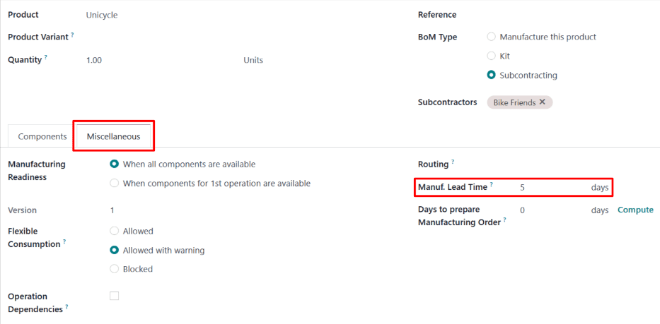

Plazos de fabricación de productos
Vaya a la lista de materiales del producto. Haga clic en el botón inteligente Lista de materiales ubicado en la parte superior de la página del producto y seleccione una de las LdM de la lista.
Diríjase a la pestaña Varios de la LdM. En el campo Plazo de fabricación escriba el mismo número de días que ingresó en el campo Plazo de entrega del producto de la lista de materiales.
El campo Plazo de fabricación en la LdM de un producto.
Aunque en realidad el subcontratista no utiliza todos estos días para fabricar el producto, establecer el mismo número de días en cada campo le indica a Nexovate que el subcontratista debe recibir los componentes y comenzar la producción cuando el plazo de entrega del producto inicie. Esto le proporciona suficiente tiempo al subcontratista para fabricar y entregar el producto.

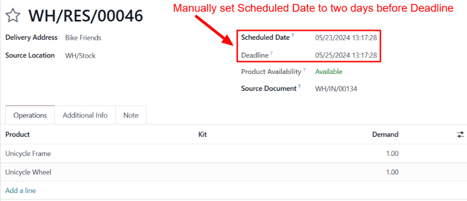

Haga clic en Confirmar orden para convertir la solicitud de cotización en una orden de compra. Esta acción hace que aparezca el botón inteligente Reabastecer en la parte superior de la página.
Haga clic en el botón inteligente Reabastecer para abrir la orden de reabastecimiento al subcontratista, esta es la orden creada para enviarle los componentes al subcontratista.
El campo Fecha límite en la orden correspondiente muestra la fecha indicada para que el subcontratista reciba los componentes, así tendrá suficiente tiempo para fabricar y entregar el producto terminado para la fecha de entrega esperada.
El campo Fecha programada debe mostrar la última fecha en la que es posible enviar los componentes y que aún lleguen al subcontratista antes de la fecha límite. Sin embargo, la fecha que aparece de forma predeterminada es la misma que la fecha del campo Fecha límite y debe actualizarse para tener en cuenta el tiempo necesario para el envío.
Haga clic en el campo Fecha programada para abrir el calendario emergente donde podrá seleccionar una fecha. Elija una que permita entregar los componentes antes de la fecha límite especificada en la orden de reabastecimiento al subcontratista.
Haga clic en el botón Validar ubicado en la parte superior de la orden luego de enviar los componentes para confirmar su envío al subcontratista.

La orden de reabastecimiento al subcontratista para enviarle los componentes muestra el 25 de mayo como fecha límite. El subcontratista debe recibir los componentes durante o antes de esta fecha para poder fabricar el monociclo a tiempo y entregarlo antes del 30 de mayo.
Las bicicletas de Miguel tardan dos días en entregar los componentes y actualizan el campo Fecha programada en la orden de reabastecimiento al subcontratista hasta el 23 de mayo, dos días antes de la fecha límite.
Los campos Fecha programada y Fecha límite en una orden de reabastecimiento al contratista.
Las bicicletas de Miguel envía los componentes a Amigos ciclistas el día programado, es decir, el 23 de mayo, y estos llegan el día de la fecha límite, es decir, el 25 de mayo. Esto le da suficiente tiempo a Amigos ciclistas para fabricar el monociclo y enviárselo a Las bicicletas de Miguel para la fecha de llegada esperada del 30 de mayo.
