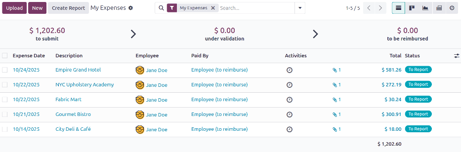

Primero, selecciona la casilla de cada gasto que quieres agregar al reporte en el tablero Mis gastos.
Seleccione los gastos que desea presentar y cree el reporte.
Es posible seleccionar cualquier gasto de la lista Mis gastos a excepción de los que están en estado Aprobado.
El botón Crear reporte aparecerá siempre y cuando haya al menos un gasto en la lista con el estado Por reportar o Por enviar.
Al hacer clic en el botón Crear reporte, todos los gastos con estado Por enviar que no están en otro reporte aparecen en el reporte recién creado.
Si todos los gastos del reporte Mis gastos ya están asociados con otro, entonces aparecerá la ventana emergente Operación no válida indicando que no tiene gastos por reportar.
Haz clic en el botón Crear reporte después de seleccionar los gastos.
Otra forma de agregar todos los gastos que no están en un reporte consiste en hacer clic en el botón Crear reporte sin seleccionar ningún gasto. Nexovate seleccionará de forma automática todos los gastos con estado Por enviar que no están en un reporte.

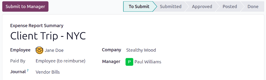

Al crear el reporte, el rango de fechas de los gastos aparece como el resumen del reporte de gastos de forma predeterminada. Es recomendable que edites este campo y agregues un breve resumen para cada reporte y así mantener los gastos organizados. Escribe una descripción para el reporte, como Viaje con cliente a Nueva York o Artículos de oficina para presentación, en el campo Resumen del reporte de gastos.
Los campos Empleado, Pagado por y Empresa se completan con la información de cada gasto.
El campo Empresa solo aparece en las bases de datos multiempresa.
Luego, elige un gerente con el menú desplegable para asignar a quien revisará el reporte. Si lo necesitas, actualiza el campo Diario con el menú desplegable.
Escriba una breve descripción y seleccione a un gerente para el reporte

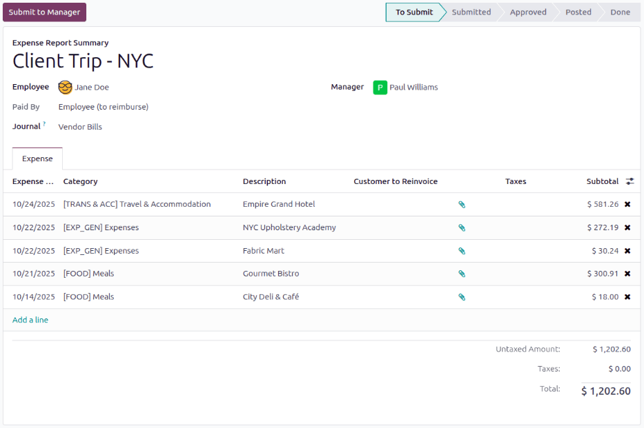

Si faltan algunos gastos en el reporte podrá agregarlos desde este formulario. Para ello, haga clic en Agregar una línea en la parte inferior de la pestaña Gastos.
La ventana emergente Agregar: Líneas de gastos aparecerá y mostrará todos los gastos disponibles (con estado Por enviar) que puedes agregar al reporte. Si necesitas agregar un gasto que no aparece en la lista, haz clic en Nuevo para crear un nuevo gasto y agregarlo al reporte.
Selecciona la casilla junto a cada gasto a agregar y luego haz clic en Seleccionar. Esa acción cierra la ventana emergente y hace que los elementos aparezcan en el reporte.
