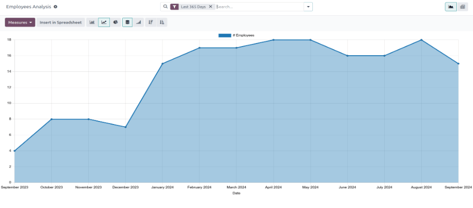

Primero vaya a Empleados ‣ Reportes ‣ Contratos paraabrir el reporte de análisis de empleados. Este reporte muestra el número total de empleados durante los últimos 365 días en un gráfico de líneas predeterminado.
El reporte predeterminado de análisis de empleados.

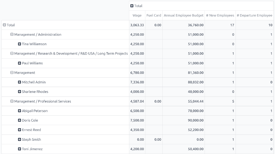

Después haga clic en el botón Medidas quese encuentra en la esquina superior izquierda para abrir un menú desplegable. Haga clic en # de empleados que salieron en la lista y luego haga clic fuera del menú desplegable para cerrarlo. Ahora el reporte mostrará a todos los empleados que fueron archivados en los últimos 365 días.
Para ver esta información en un formato más fácil de comprender solo haga clic en el icono (tabla dinámica) que se encuentra en la esquina superior derecha. Los datos aparecerán en una tabla dinámica.
Los empleados completan las filas y están organizados por departamento. Las columnas muestran los siguientes totales: el salario mensual, el presupuesto de la tarjeta de gasolina, el total del presupuesto anual de empleados (también conocido como el salario anual), el número de empleados nuevos y el número de salida de empleados (es decir, empleados que se fueron de la empresa).
El reporte de análisis de empleados modificado para que solo aparezcan los empleados que salieron de la empresa.

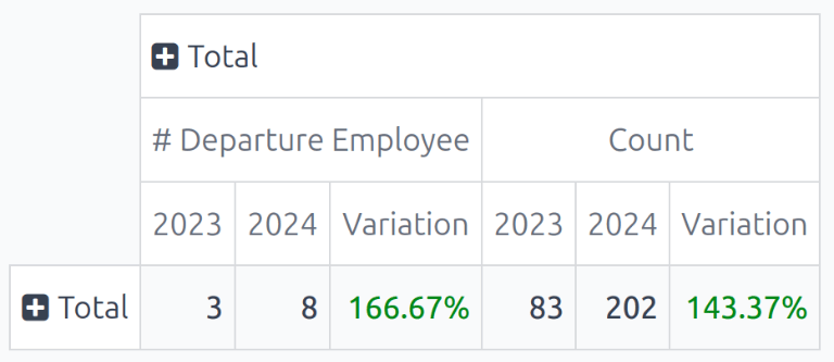

Para obtener una vista resumida del reporte solo haga clic en el icono Total que se encuentra sobre la fila superior de los departamentos y empleados para ocultar las filas. Ahora la tabla mostrará el número total de empleados que salieron de la empresa durante ambos años, en comparación con el número total de empleados de ambos años e incluirá la diferencia en porcentaje.
En este ejemplo, 3 de 83 empleados abandonaron la empresa en 2023 y 8 de 202 la dejaron 2024. Hubo un incremento del 166.67% de los empleados que se fueron en 2024 en comparación con 2023. Además, hubo un incremento del 143.37% en el número total de empleados en 2024 en comparación con 2023.
El reporte modificado para mostrar la diferencia de empleados que salieron de la empresa en dos años distintos.

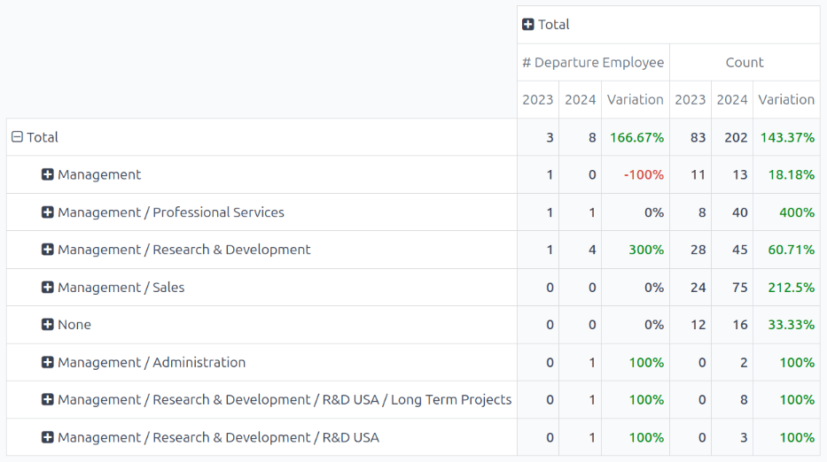

Haga clic en Total en la fila para ver las tasas de cada departamento con mayor detalle. Esta acción abrirá un menú en el que deberá hacer clic en Departamento. Haga clic en alguna otra parte para cerrar el menú desplegable, la tabla dinámica mostrará el número total de empleados que se fueron (# de empleados que salieron), el número total de empleados (Número) y la variación (en porcentaje) para 2023 y 2024 por departamentos.
En este ejemplo puede ver que el departamento de Administración tuvo la mejor tasa de retención durante el año 2024 en comparación con el año 2023, pues su tasa de variación fue del -100%. También es posible determinar que el departamento de Administración / Investigación y desarrollo tuvo la mayor rotación con una variación del 300%.
El reporte de retención de empleados por departamento abierto.
